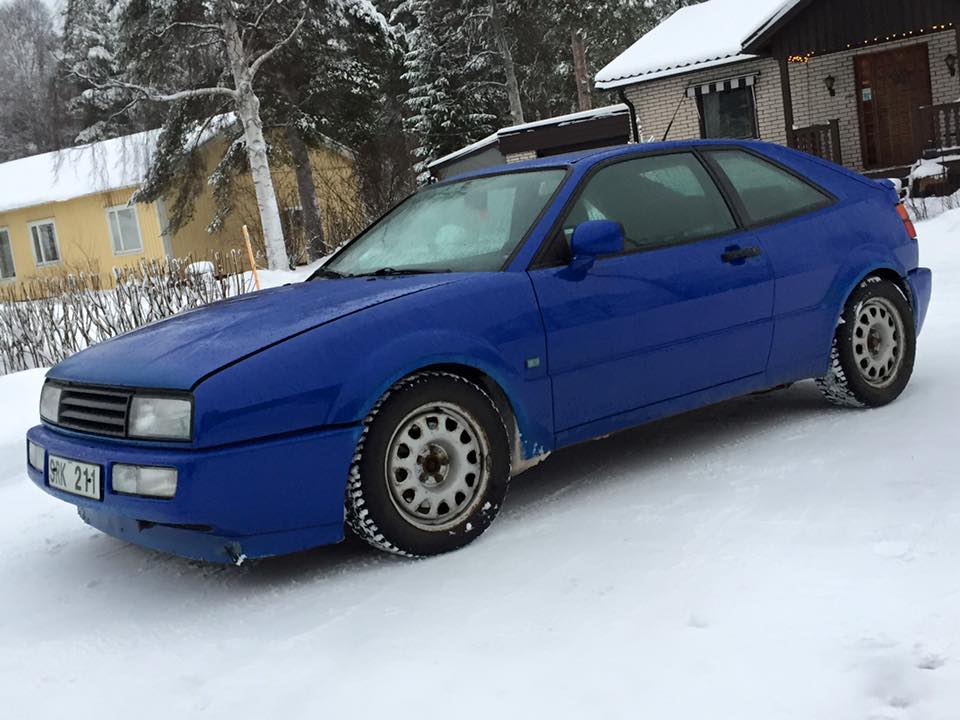

    Köpte i.a.f. för ett år sen en blå Corrado VR6 -94 från Umeå som skulle agera som donatorbil. Efter ha fått bilen till Lule, så hade vi en miniträff med Janne.M, Lillen, och Henrik.M, där garvade Jocke åt mig och sa att jag inte skulle kunna låta bli att fixa upp denna (vilket stämmer), i dagsläge är det mesta fixat förutom karossen.
