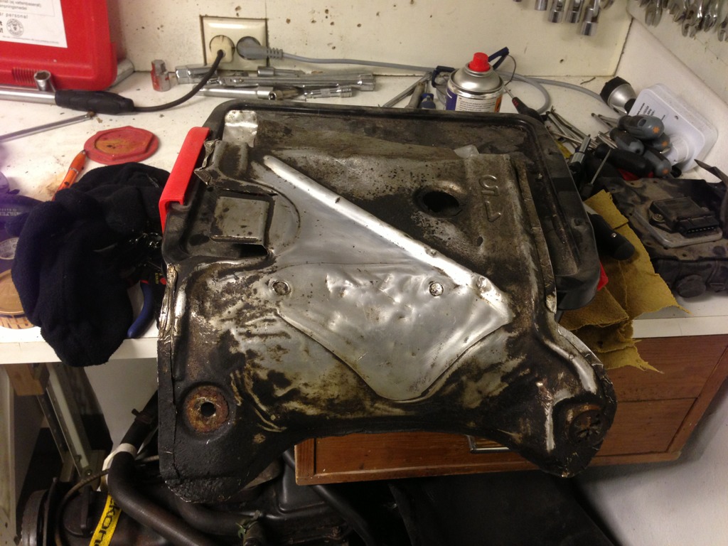

Här ligger båda balkarna;
http://i227.photobucket.com/albums/d...ps15b004f2.jpg
Nu återstår puts på dom, länkarmar osv samt demontera kablar från bilen så nya mk3 kablar kan anslutas.

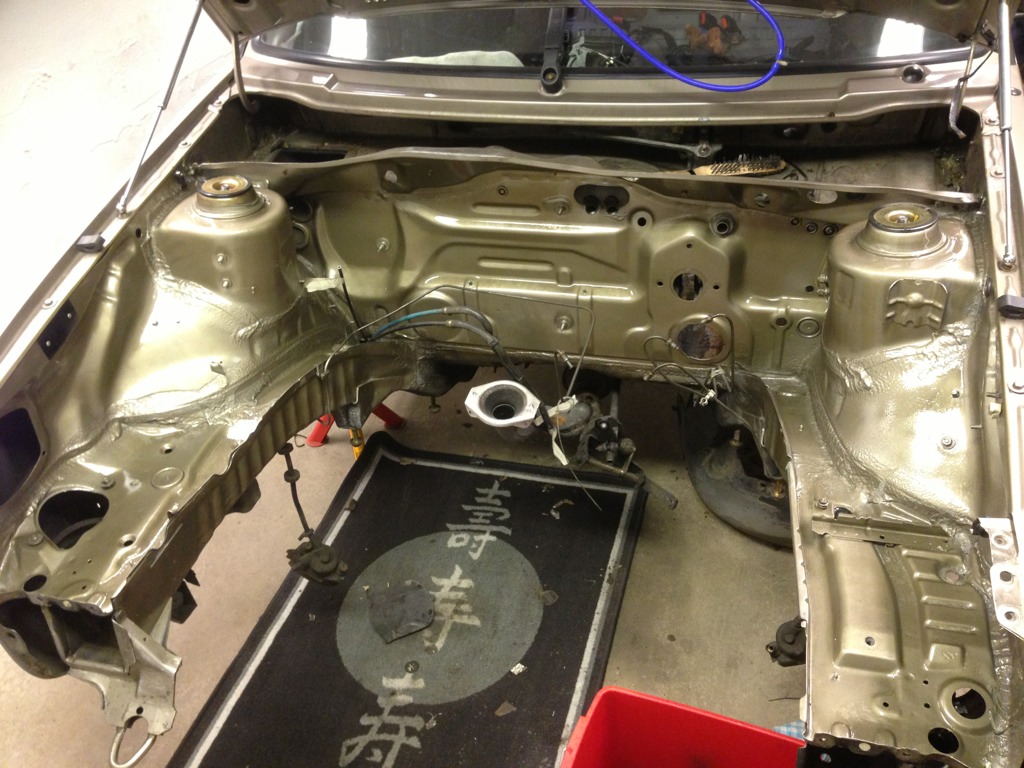

Inga kablar kvar;
http://i227.photobucket.com/albums/d...psba150914.jpg

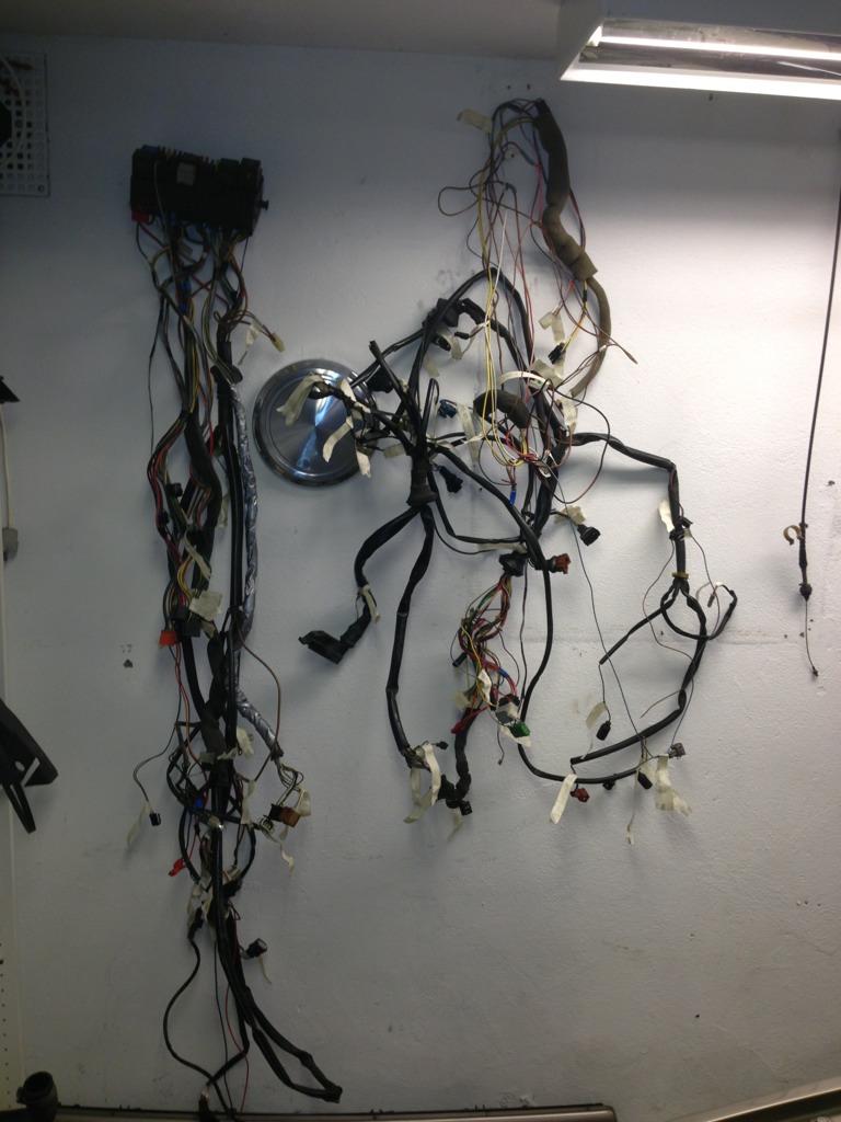

Många kablar är det, men det ser värre ut än det igentligen är då allt är uppmärkt;
http://i227.photobucket.com/albums/d...pse75f76fa.jpg
http://i227.photobucket.com/albums/d...ps2def0cd9.jpg
Nu när all el är borta ur bilen, då ska jag passa på att snygga till det å byta alla kablar om är dåliga och tejpa om så det tar mindre plats. Samt plocka bort al el som inte används.
Ja det är ju lika bra att göra allt perfekt från början så slipper man det när man är klar. Såg tex att 2 kablar vid ljusknappen har gått litr varma.. Dags att byta och kolla upp varför det blev så
Ja det är ju lika bra att göra allt perfekt från början så slipper man det när man är klar. Såg tex att 2 kablar vid ljusknappen har gått litr varma.. Dags att byta och kolla upp varför det blev så...

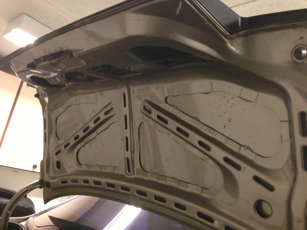

Tänke sätta klädsel på bakluckan men frågan är då hur man ska göra, vill ha bra passform, så som nyare bilar har så det täcker insidan så att säga. Sen ska den täckas med svart tyg, tex högtalartyg.. Men hur gör man?

Hur ska jag på bästa sett få klädsel på detta?

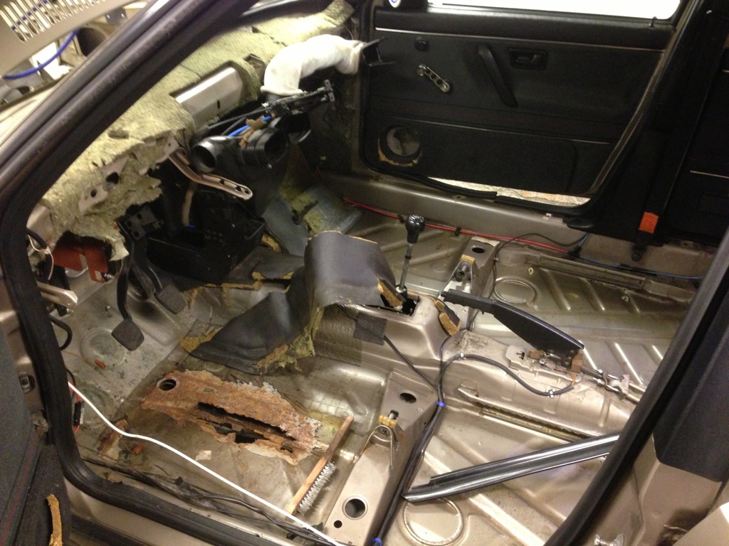

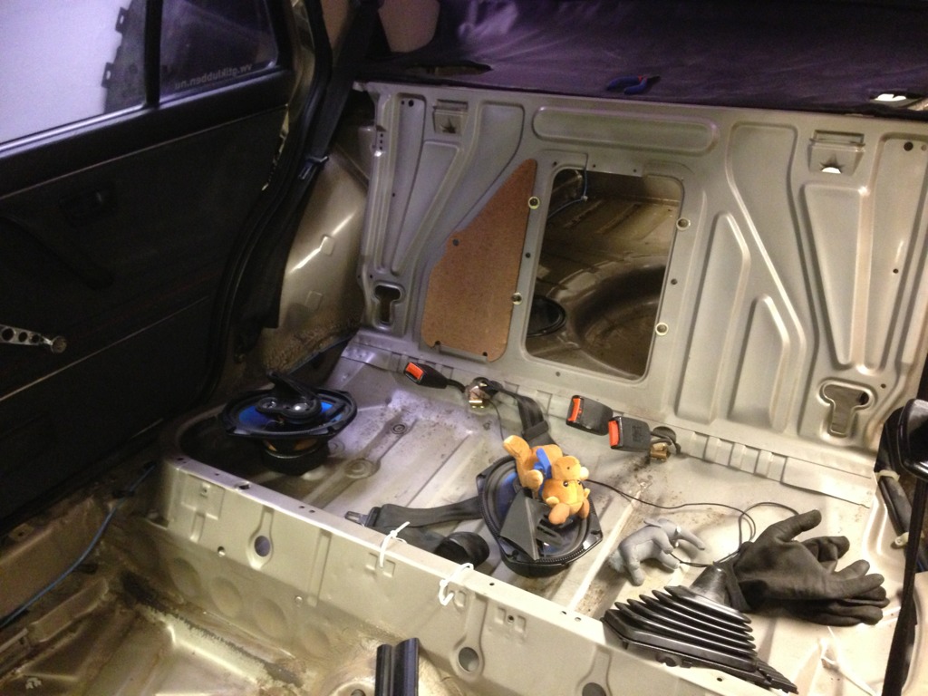

Kupé utan inredning
Bifogad fil 1879
Bifogad fil 1880

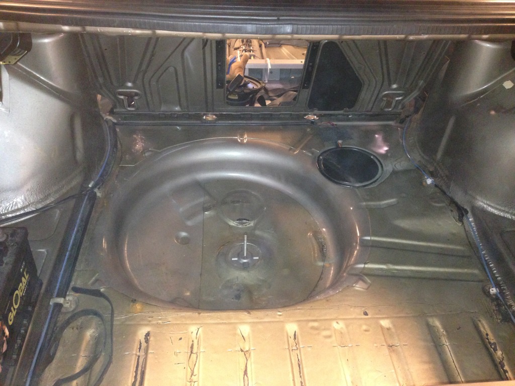

Bagageutrymme tomt
Bifogad fil 1881

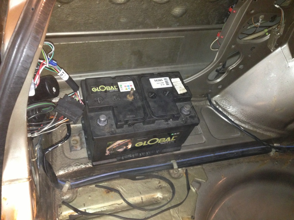

Här hamnar nog batteriet
Bifogad fil 1882

Kolla på nyare bilar som har klädsel i motorrum.
Det finns clips för att fästa i "skårorna" i huven där.
Sedan köper du filt och limmar flera lager.
Formar filtmattan medan limmet är vått/flytande/nysprayat.
Clipsen får man fästa i mattan genom hål eller liknande.
När mattan är formad efter innerskinnet av bakluckan och sedan stelnar så har man klädsel.
Mattan skall INTE blötas av lim , bara mellan lagren så man kan forma , liknande limträ som man pressar.
Enklast är att ta loss luckan och göra med den sida upp som man vill forma.
Fattaru =)
Låter ju smidigt, lite pill men iaf :)
Högtalartyg eller filtmatta? Textillim misstänker jag?
Ursäkta alla dumma frågor men vill göra rätt från början :)
Jag körde spraylim , typ kontaktlim.
Har provat att blöta första lagret för att forma först.
Men då måste det få torka riktigt först.
Jag köpte lite kraftigare filt.
Högtalartyg var för mjukt och oformbart.
Vad hade du för typ å klips? Bara lite va som fanns?
Kan till å mä bli snyggt när jag bygger i bagagen :)
Jag hade inga clips.
Var inne i bilen jag gjorde matta.
Men vet att man kan använda de till huvbeklädnad t.ex.

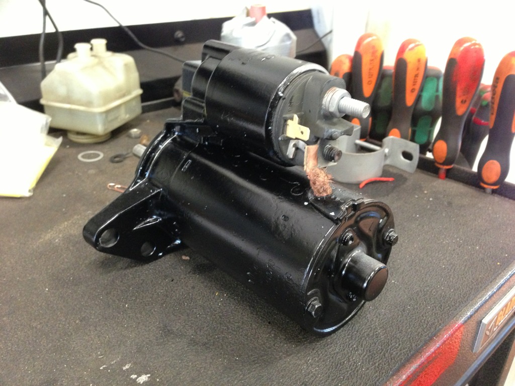

Nylackad startmotor.
