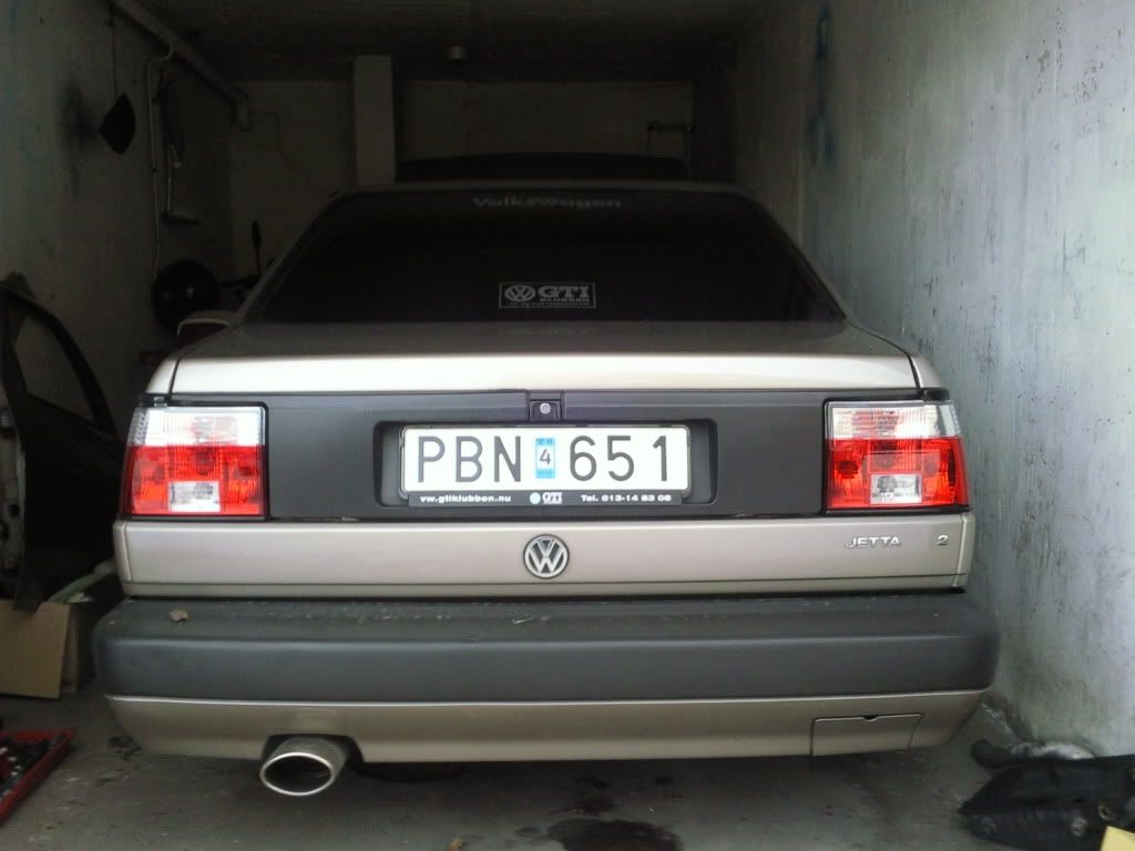

snart dags att ge sej ut garaget igen då, för nu jäklar har det blivit nya baklampor
och en svart golvmatta, så nu slipper man den fula beige färgade...men det måste bli en rejäl tvätt på mattan först, då den var ganska så smutsig..

Nu var man ute i garaget och monterade dom nya lamporna, men det var för mörkt för att kunna ta någon bra bild!
Kopplade lite på baksidan, så nu lyser dimljusen och p-ljuslamporna bak samtidigt, bytte
dock till en 5W på dimljus uttaget.
blev faktiskt bättre än jag hoppats på
http://i227.photobucket.com/albums/d...ettanfrfan.jpg
Här är dom nya, ska se om det blir en bättre bild framöver, då man kanske ser bättre, men man ser nästan att det lyser på 2 ställen =)
bättre bild än förra
http://i227.photobucket.com/albums/d...porsomsyns.jpg
