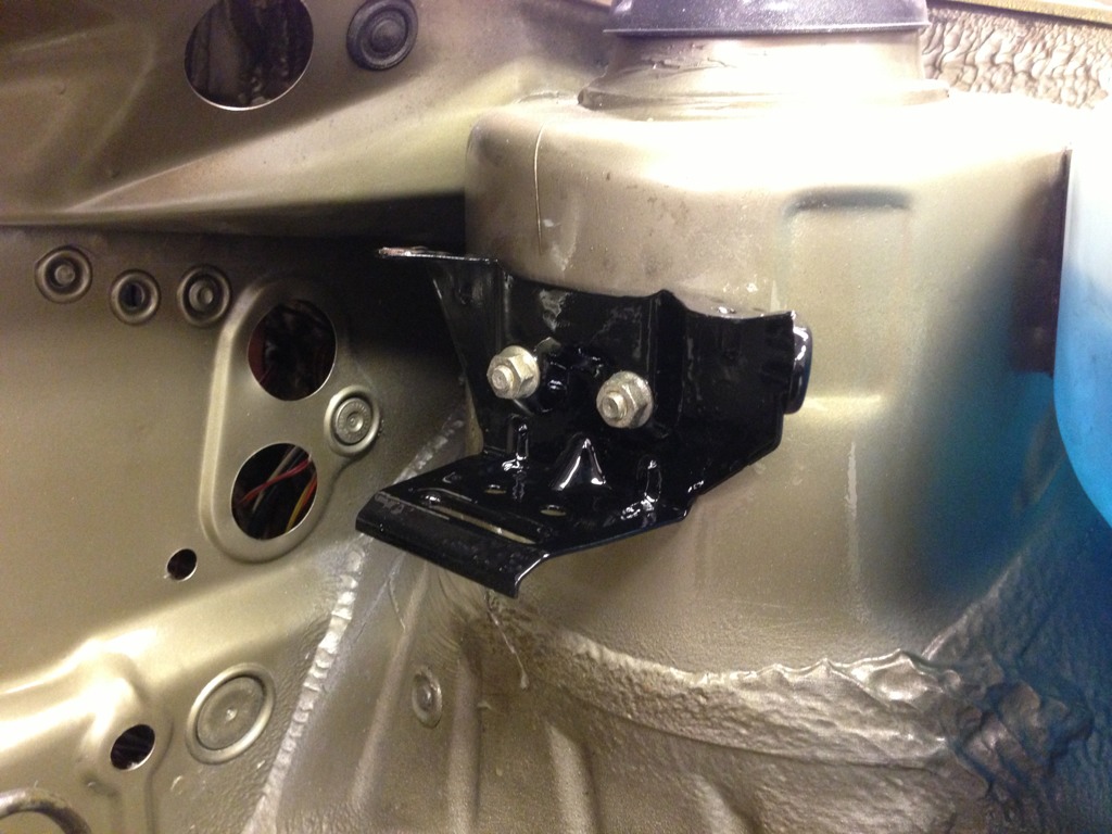

Lite gjort idag oxå, lagt alla kablar för belysning, dock ej fast men dragit dom till sina rätta destinationer.
Lackade och klarlackade även hållaren för expansionkärlet.
Bifogad fil 2505
