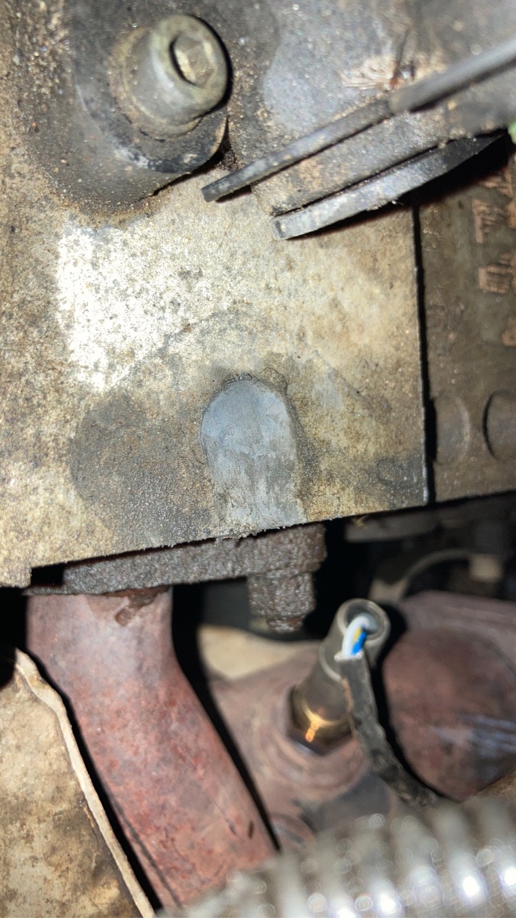

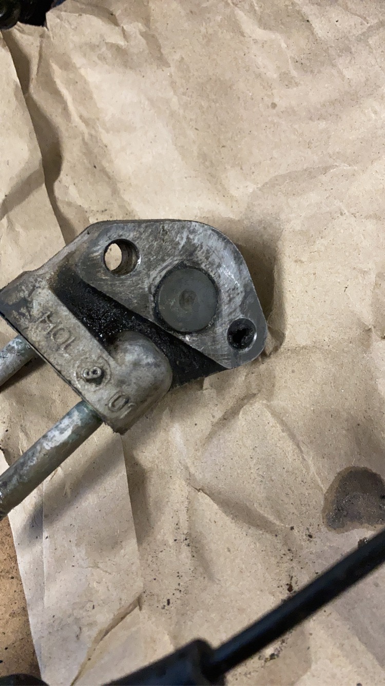

Tog lös egr-ventilen
Den satt pluggad mot blocket? Inte ens ett hål i blocket

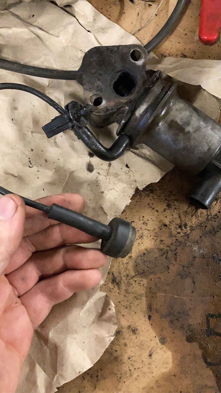

Och den här var inte kopplad någonstans, vart ska den sitta?
Bifogad fil 12090
https://youtu.be/3abPrYOrsxo
Slangen ska inte vara kopplad nånstans, den ventilerar bara ut i luften genom det lilla gråa filtret du ser där.
Egr-ventilen sitter frampå toppen, åt förarsidan till brevid grenröret. Ibland har nått klappträ satt dit en ahw-topp el liknande, och dessa saknar egr-uttaget på toppen, dom har ist en vacuumstyrd egr-ventil ansluten direkt till grenröret.
Såg att det fanns en variant som satt på grenröret, så jag inspekterade mitt men jag hade inget uttag för någon egr... alltså måste någon ha bytt topp på min bil? Vafan gör man nu när man inte har möjlighet till att koppla in egr? Kan man ta bort den i systemet?

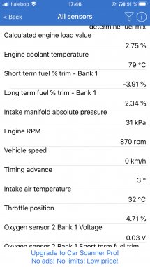

Här är värdena jag har på tomgång. Säger det något av värde?
Bifogad fil 12092
Efter vidare empiriska studier har jag noterat att felet kommer när tomgången är låg, omkring 700 varv. Då börjar motorn skaka, som att den är påväg att dö, lamporna flimrar pga att generatorn förmodligen laddar dåligt, och efter 10 sek blinkar motorlampan. Håller man sig omkring 1000 varv så händer ingenting.
Kan dålig strömförsörjning vara problemet, så ECU-N stänger av någon komponent för att skydda mot spänningsfall? Tänkte rengöra spjällhuset och se om tomgången stabiliserar sig.
