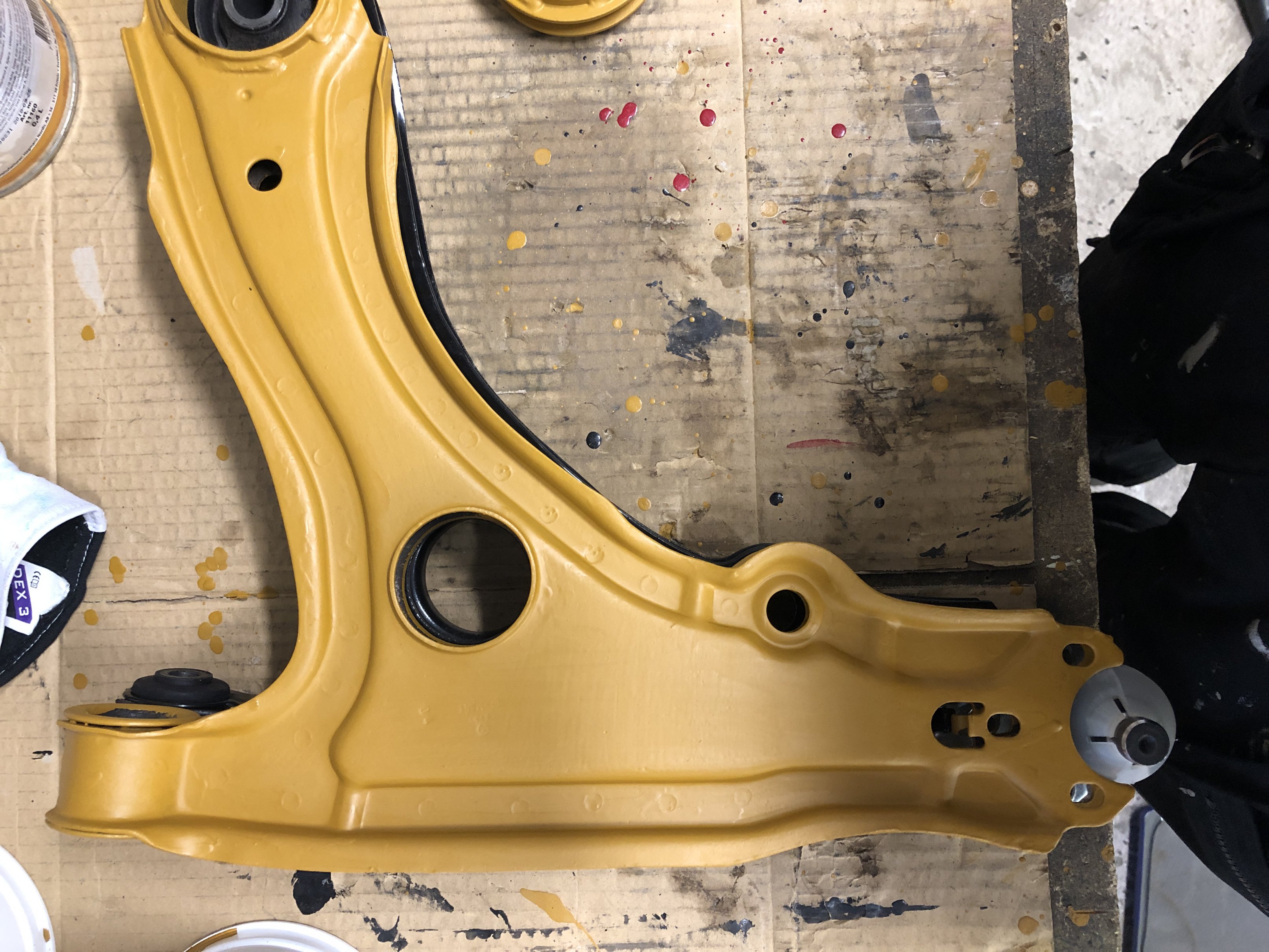

Då kommer här facit, och det blev inte som jag hoppades.
Lankarmarna skiljer sig inte något nämnvärt, så det kan nog uteslutas tyvärr.
Bifogad fil 12001

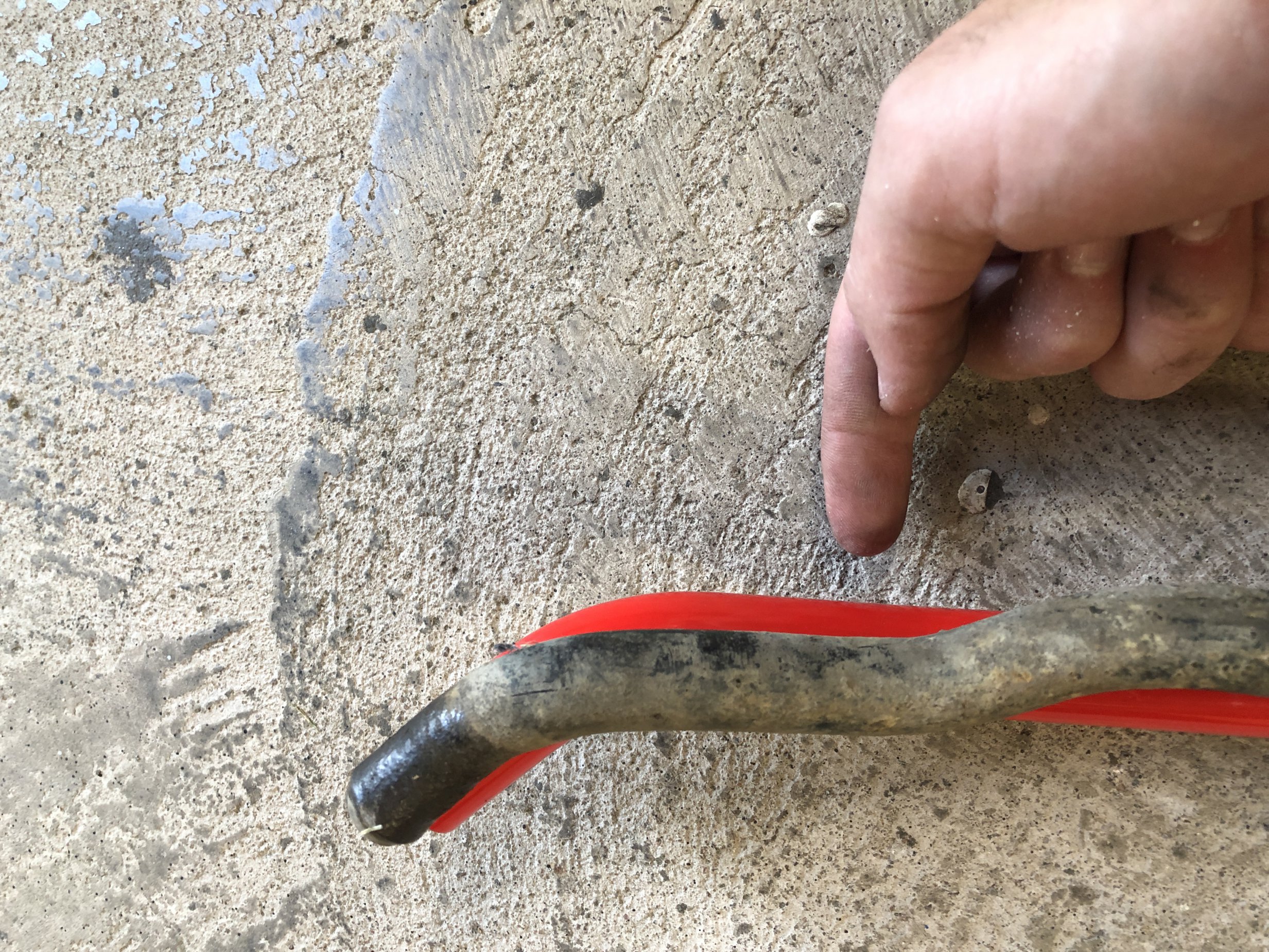

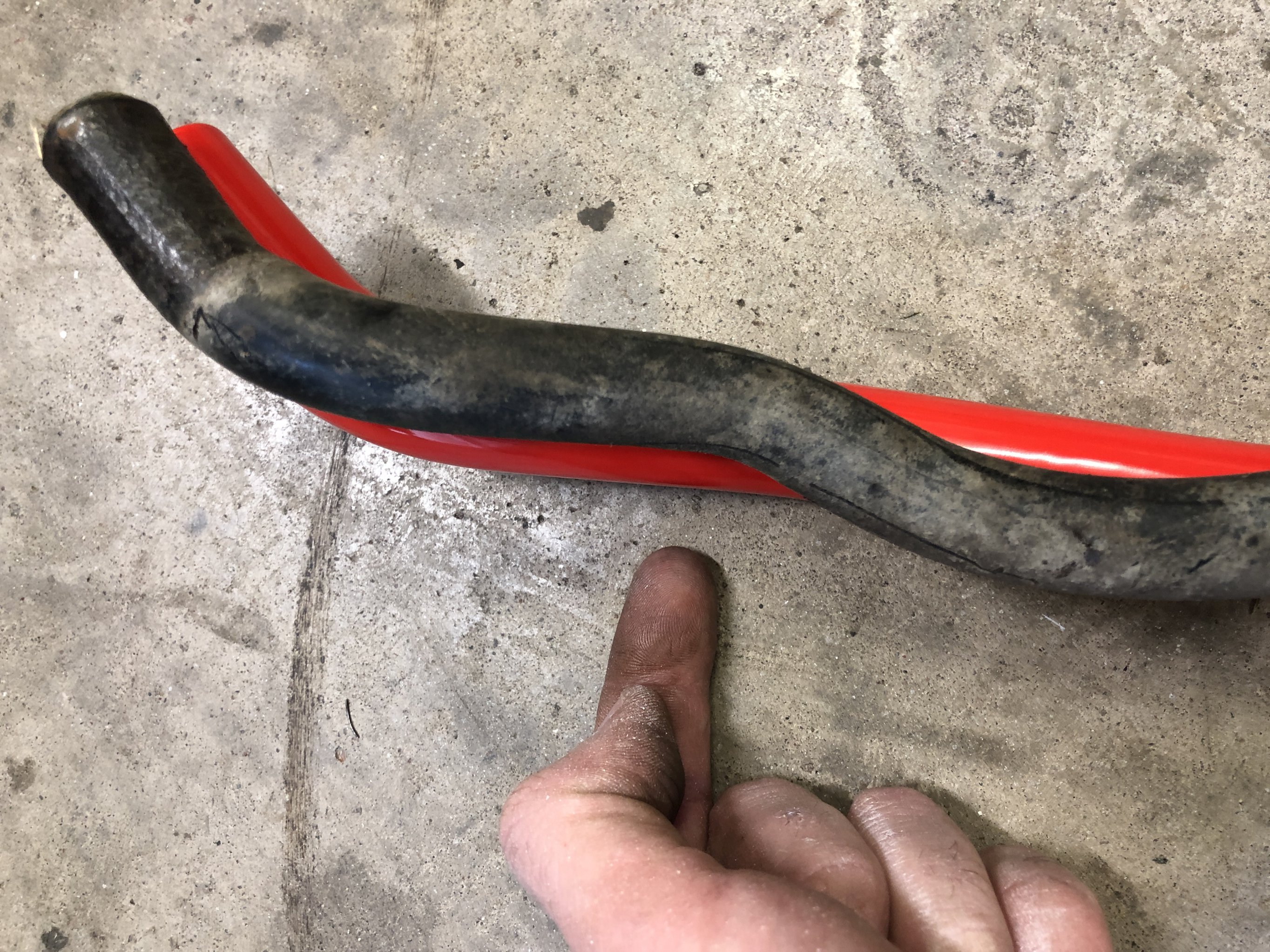

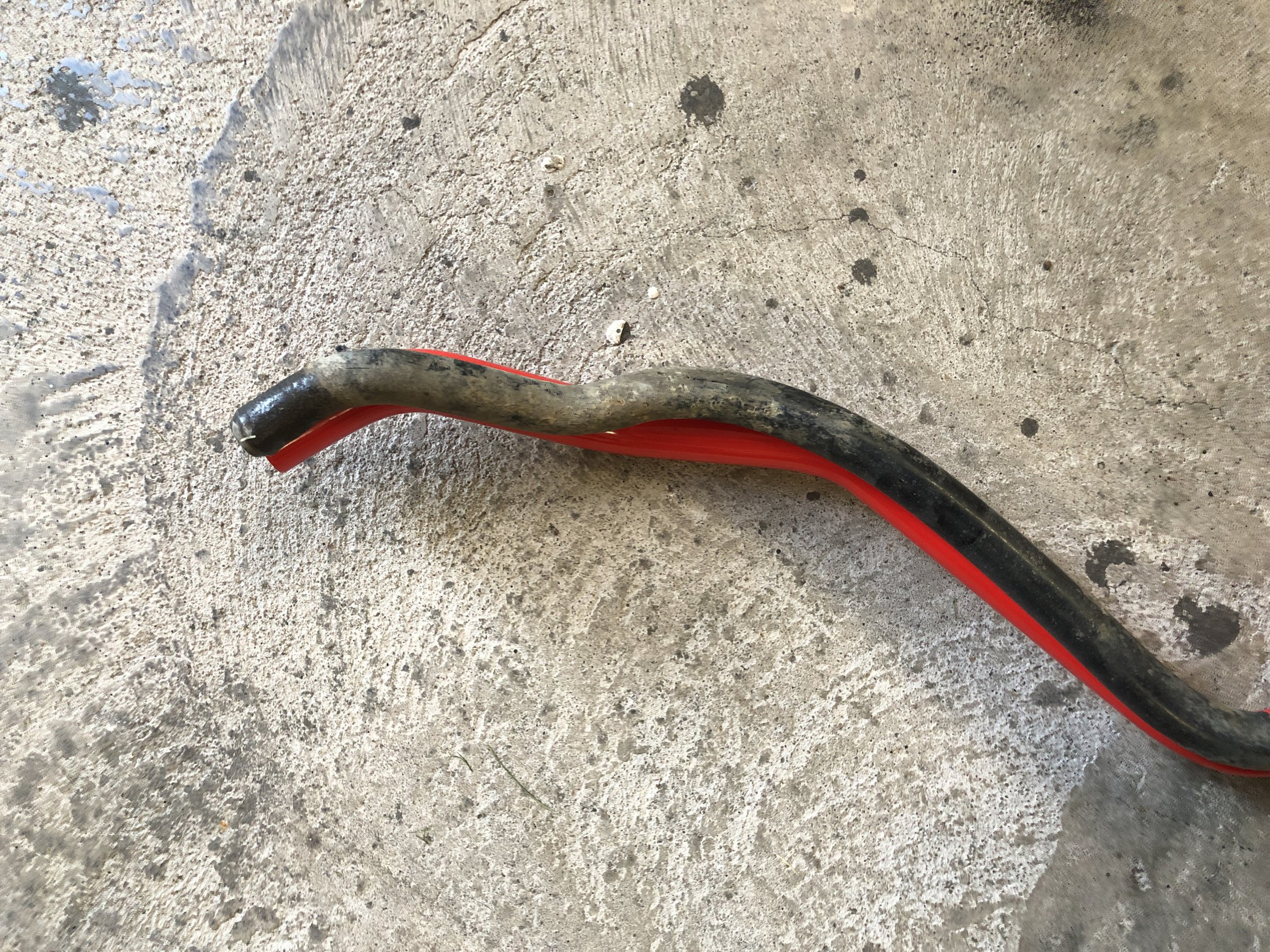

Däremot skiljer det mellan krängningshämmarna (Original vs Eibach).
Bifogad fil 12002
Bifogad fil 12003
Här är det det tar i:
Bifogad fil 12004
Bifogad fil 12005
Har kontaktat BSR igen och delat med mig av bilderna så får vi se vad dom säger denna gången.
Update:
BSR tar tillbaka krängningshämmarna.
