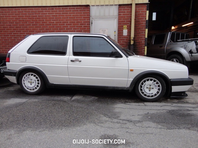

Woho fått ihop bilen igen efter alla små missöden. Och den går faktiskt hyffsat bra tycker jag:)
Bifogad fil 7229 hittade en gammal bild på kakan :)
Bilen är ny besiktigad idag med blankt papper :) ska vi få se om den går något vidare då :)
Grattis!
Snyggt. fast fälgarna vet jag inte, dom hade gjort sig bättre på min bil:)
Tack Lillen :)
Hehe de kunde dom kanske gjort daniel :p
Köp hela bilen. Plocka fälgarna o sälj resten :D

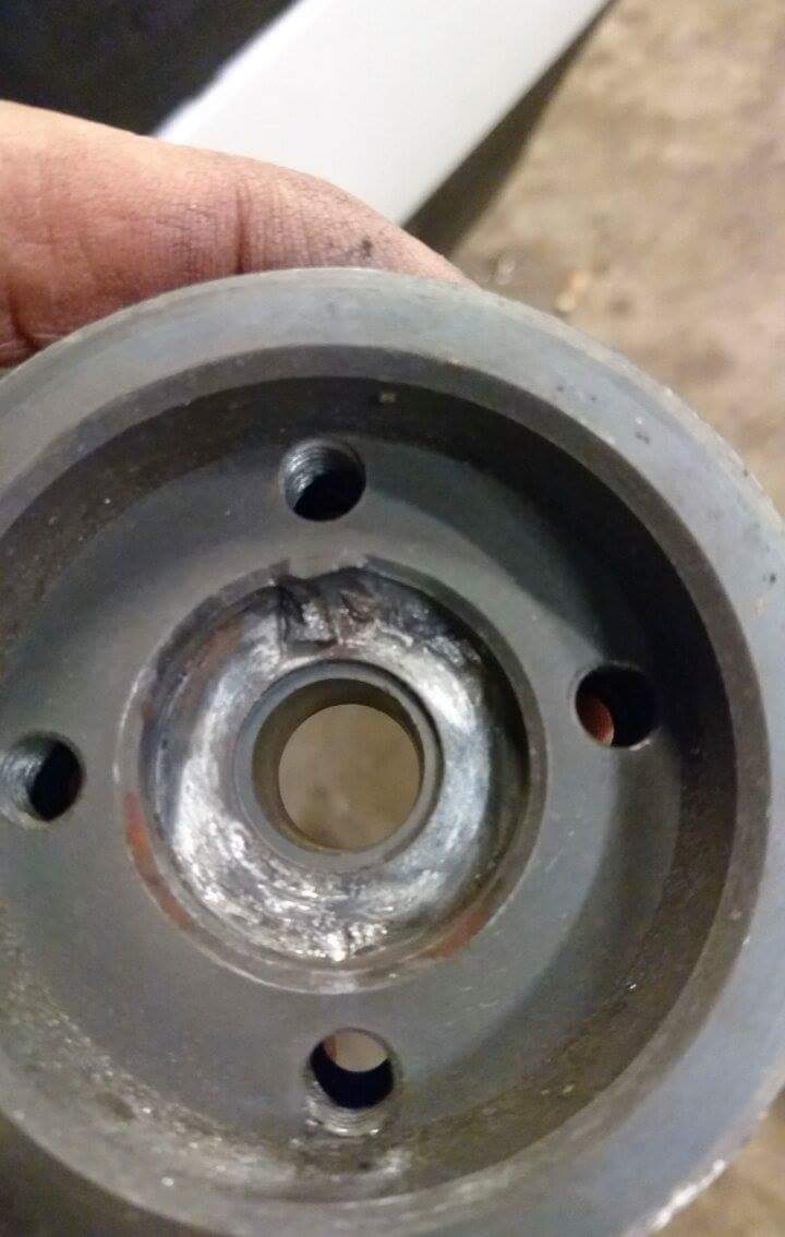

Tänkte jag kunde slänga upp lite bilder på den lilla motgången vid mappningen Bifogad fil 8359
Bifogad fil 8360Bifogad fil 8361
De va lite tråkigt :p
O i sommras rullade bilen ca 75 mil.
Sjukt onödigt!
Vad kör du för remhjul och sånt?
Gjutna krysskilarna brukar kunna gå sönder.
Byt alltid det drevet när du vart där och pillat.
Känns ju lite skumt att slå av både krysskil och bultarna?
Ja jo jag lärde mig de också :)
Nu kör jag med nytt hjul och nya bultar vw original.
Tror de hände pågrund av vibrationer från tryckplattan när bultarna lossnade. :/ men men skit i de. De e som sagt från mappningen bilen är ihop o fungerande o väntar på nya kammar skall bli monterade istället flr original diton :)
