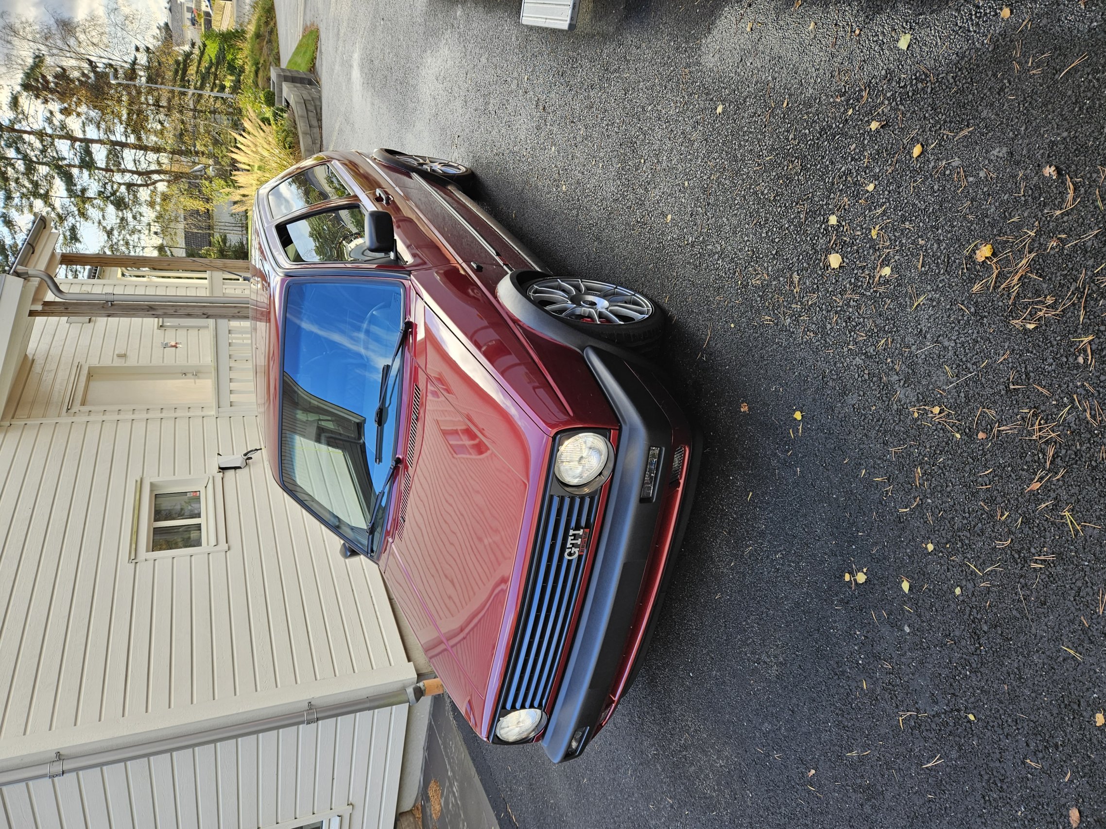

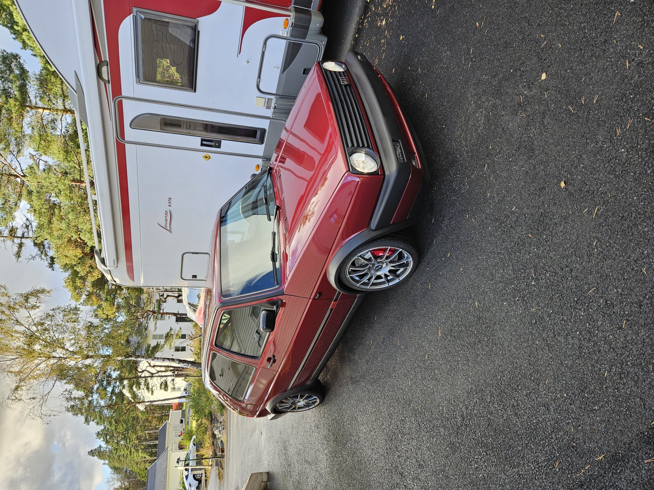

Bromsar bytta på andra sidan, faktiskt för ett tag sen. Har väntat på vettigt väder sen dess, vilket inte riktigt ville infinna sig samtidigt som jag hade möjlighet för en provtur....
I helgen så blev det iaf en tur, inte optimalt väder då heller men jag kände att jag måste få veta om bromsarna var ok. Vilket de var :D:D
Så nu tar de som de ska, utan några konstigheter eller pulserande. Skönt! Tog ett par kort efter provkörningen:
