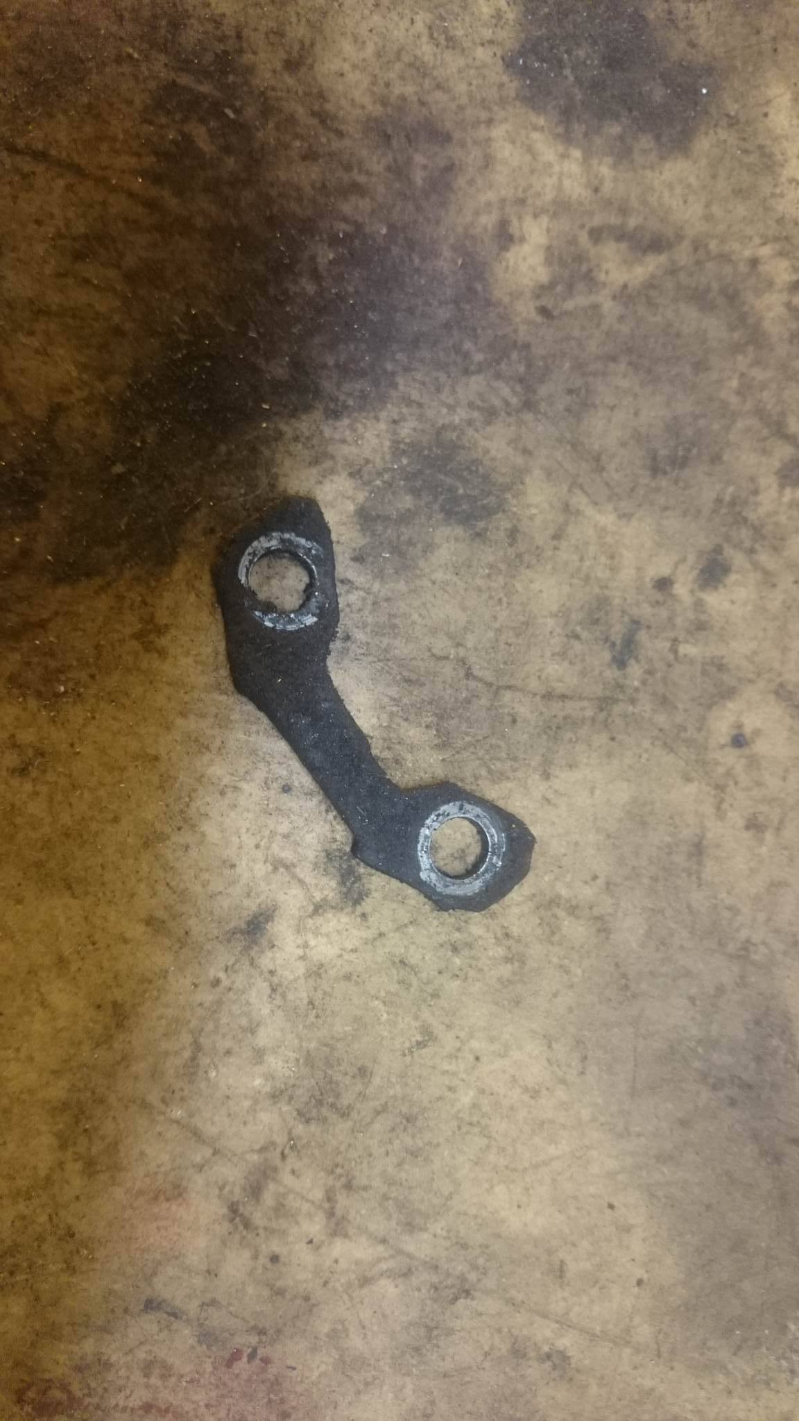

Idag spenderades dagen med att göra iordning dom sakerna som failade på bugrun ordentligt. Grenröret som satt på hade en spricka mellan bulthål och kollektor, misstänker att det kan ha hjälpt till att få bultarna att börja krypa ut. Nytt begagnat grenrör utan sprickor, nya oem-bultar, packningar och nord-lock brickor. Köpte även någon slags låsplåt för k03 turbo som man viker upp över bulthuvudena från awesome gti, men orginalgrenröret har ribbor på ovansidan så den plåten monterades inte. Tror att nord-lockbrickorna räcker. :)
Även så blir det nu ferodo ds3000 fram nu istället för de stoptech som satt monterade vid köpet av bilen från David. Bak får stoptech sitta kvar så länge som de har bra med material kvar.

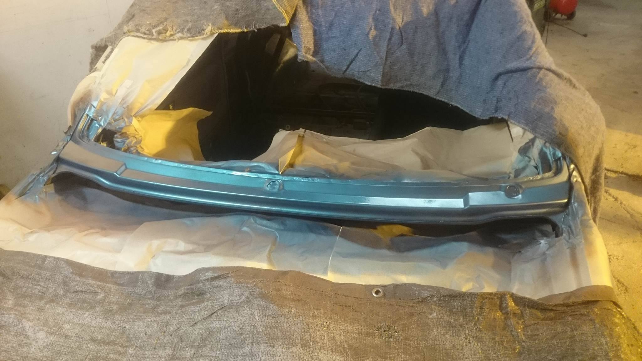

Var iväg och körde track monday idag på mantorp park. Tyvärr gick det inget vidare bra den här gången. Första varvet snurrade jag av efter krönet, tror det var lite överambitiös ingångshastighet, dålig placering och kalla bakdäck som var problemet där, stannade dock innan armcon så inga skador på bilen. Andra passet avslutades med att jag snurrade av banan efter knixen, jag kom in för fort släppte upp gasen, åkte upp på curbsen och tappade kontroll över bilen, den gången hade jag inte samma ut och åkte in i däckhögen med vänster fram så att stötfångaren sprack och stötfångarbalken blev vriden åt höger.
Kände då att det fick räcka för idag och åkte hem till garaget, bankade iordning stötfångarbalken och plåstrade ihop stötfångaren.
Bifogad fil 11139
Känns skittråkigt eftersom stötfångare och framskärm var i princip nya vid köp av bilen. Om någon har en framstötbeklädnad i bra skick utan spolarhorn så säg gärna till så köper jag den.
