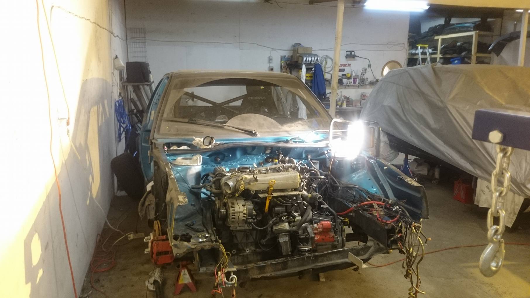

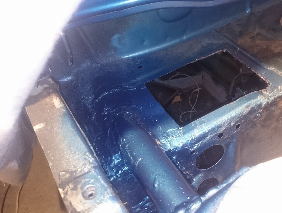

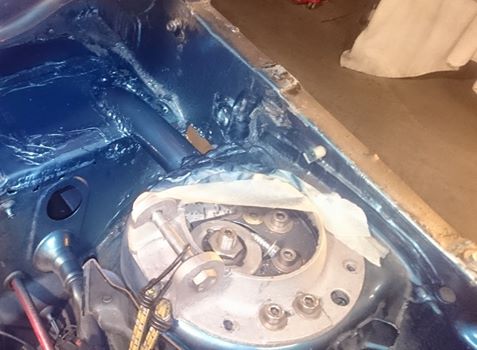

Torpedväggen är nu hel igen, i helgen svetsas fågelbadet tillbaks på plats. Efter det kommer motor och växellåda paras ihop och monteras i sitt nya hem.

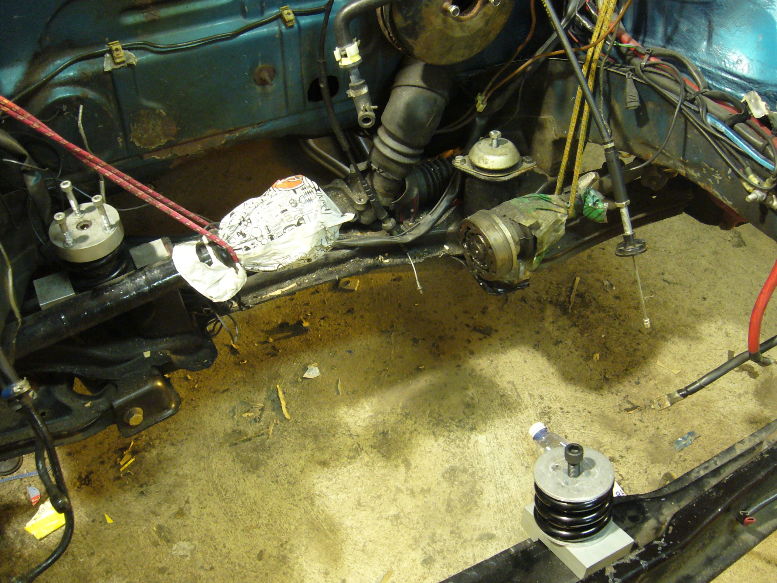

Motorfästen från DLI-teknik på plats.

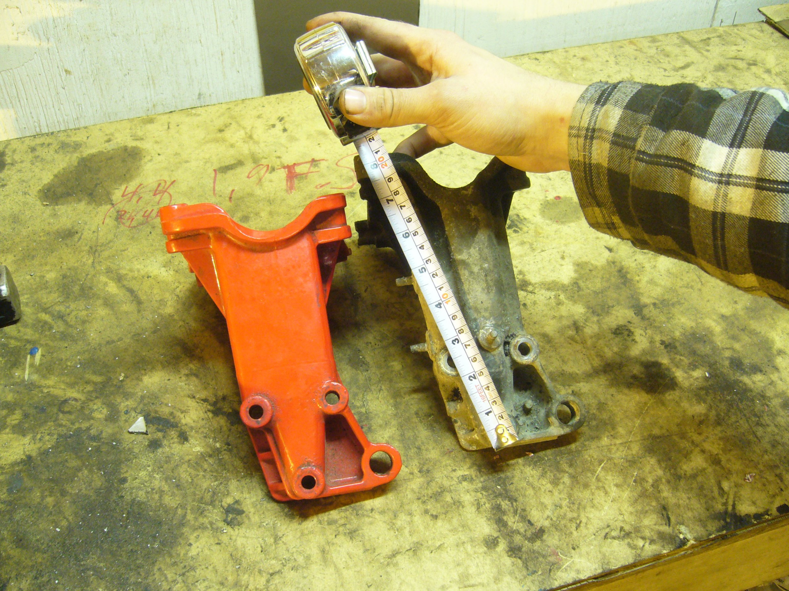

Bakre motorkonsoll kommer från en Corrado 16v (till höger). En aningen längre konsoll kommer att ge mer utrymme för grov downpipe. I kombination med styva motorfästen kommer downpipen få leva ett tryggt och långt liv.
Bifogad fil 7266
Främre konsollen till vänster kommer från samma corrado 16v och matchar bulthålen på min vajerstyrda växellåda bättre än orginal golf 16v till höger. Även bultarna skiljer i längd mellan orginal golf mk2 16v som har 135mm långa till startmotorn och bilar som corradon med vajerstyrd växellåda som har 160mm långa.
Bifogad fil 7265

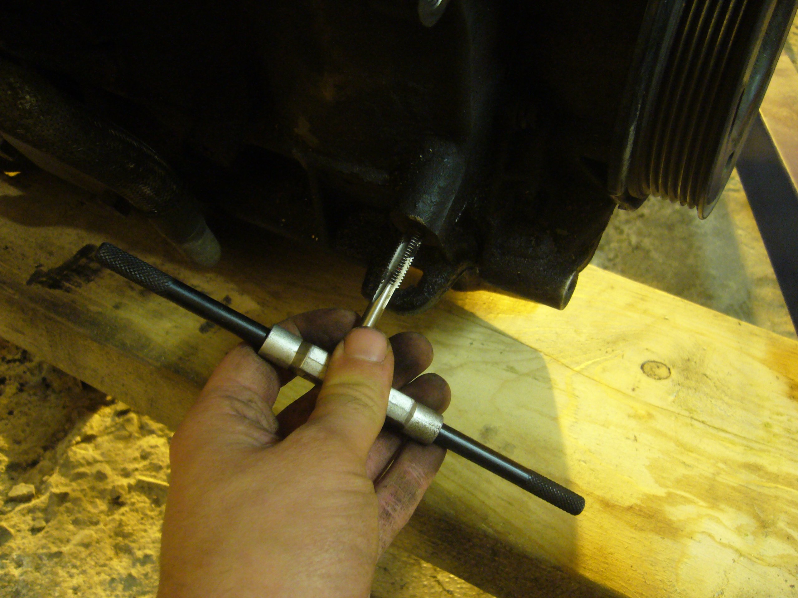

Några av gängorna i blocket var lite ledsna efter år av salt och smuts. Det gick bra efter rensning med gängtapp att skruva fast konsollen med alla orginalbultar.

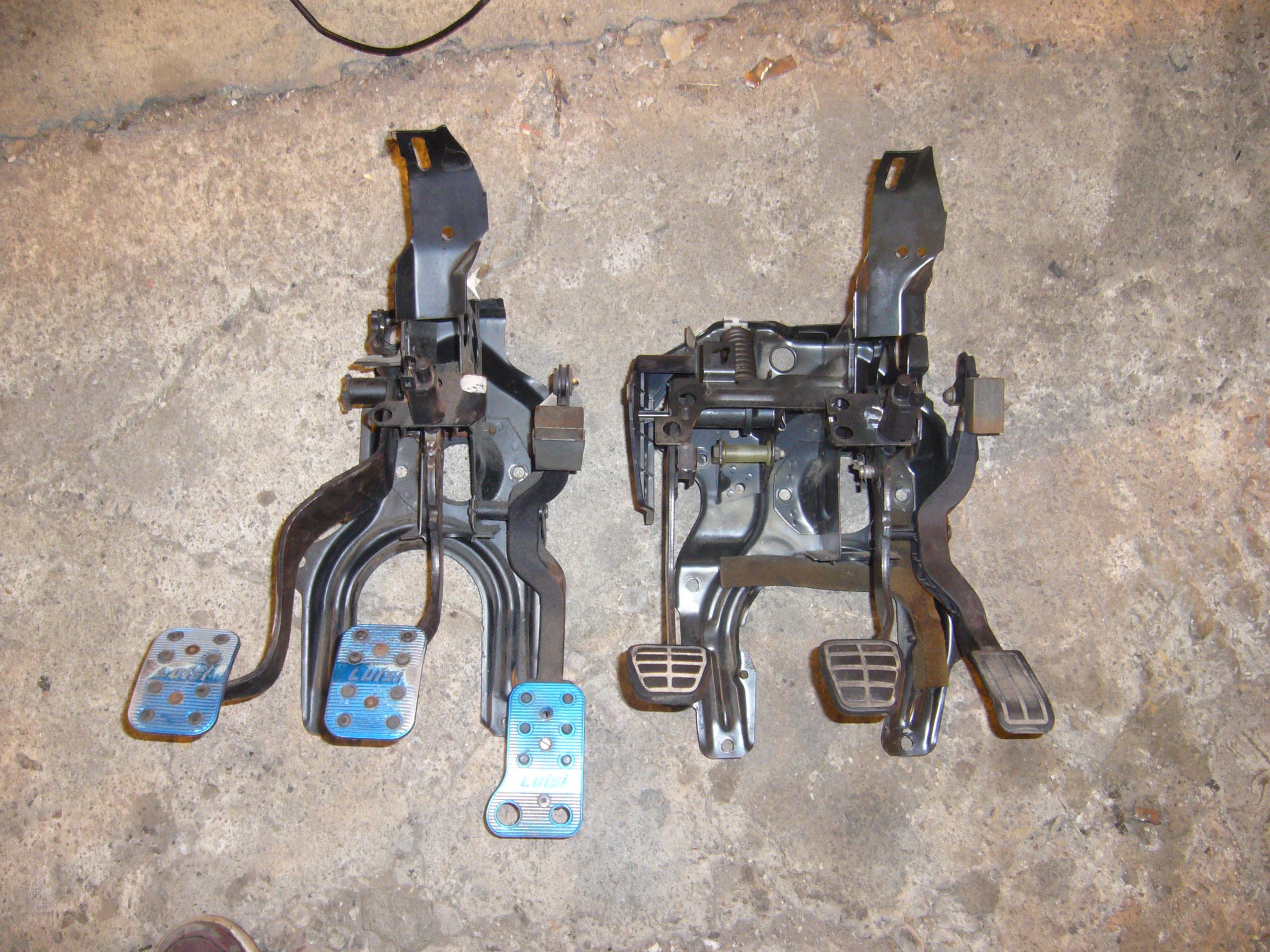

Jag var iväg i slutet av mars och hämtade konsoller till motorfästen från en Corrado 16v av en hemskt trevlig herre ute på östgötaslätten. Medans jag skruvade loss dom noterade jag att Corradon var utrustad med hydraulisk koppling. Jag frågade om jag kunde ta pedalställ och resten av de nödvändiga delarna för att konvertera min Golf till hydraulkoppling och det gick för sig!
Bifogad fil 7495

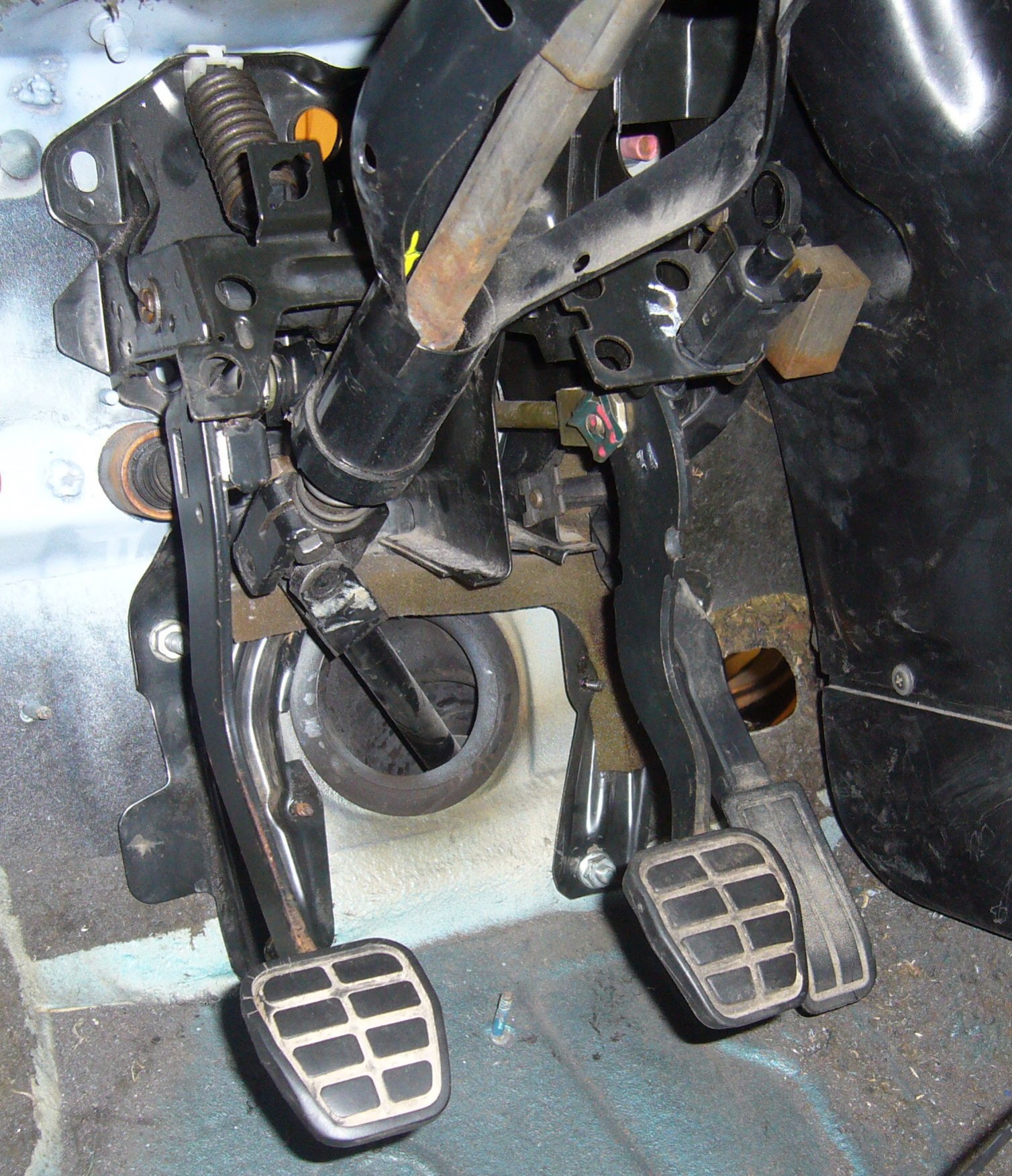

Golf pedalställ till vänster och Corrado till höger. Demonteringen är ganska enkel, på golfen hade någon (Dave the Brave? :D) redan bytt ut brytbultarna på rattstället till insex. På Corradon tog jag ett dorn och smackade till brytbultarna i mitten, borrade upp med ett 3,5mm borr och sedan använde jag mig av svinpitt för att skruva ut dom, gick väldigt smidigt.

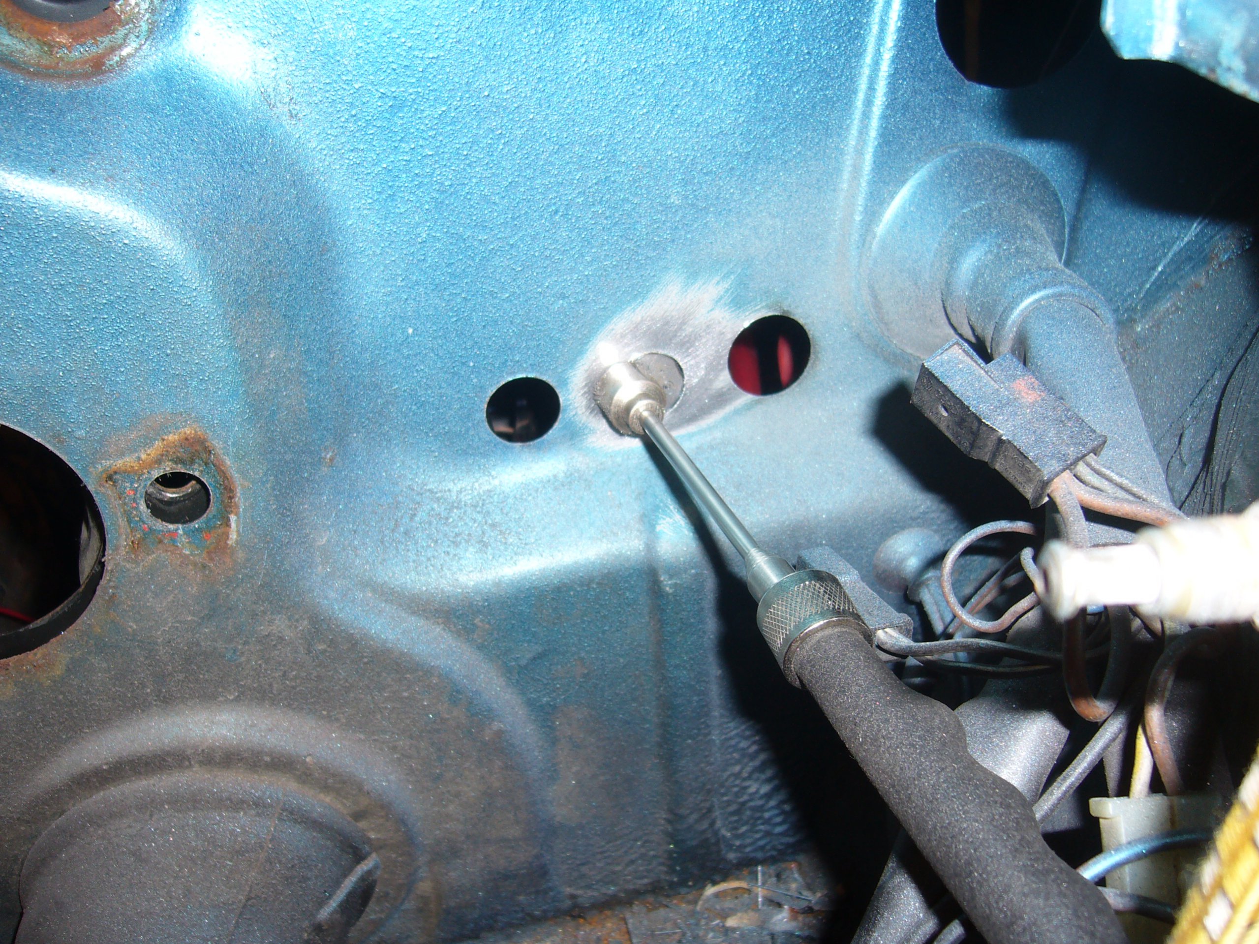

Jag svetsade igen det här hålet eftersom en av skruvarna till huvudcylindern skulle hamna där, sedan bultade jag fast en bräda på insidan så att jag hade styrning för hålsågen. Jag hålsågade upp det vänstra hålet så att huvudcylindern kom igenom.

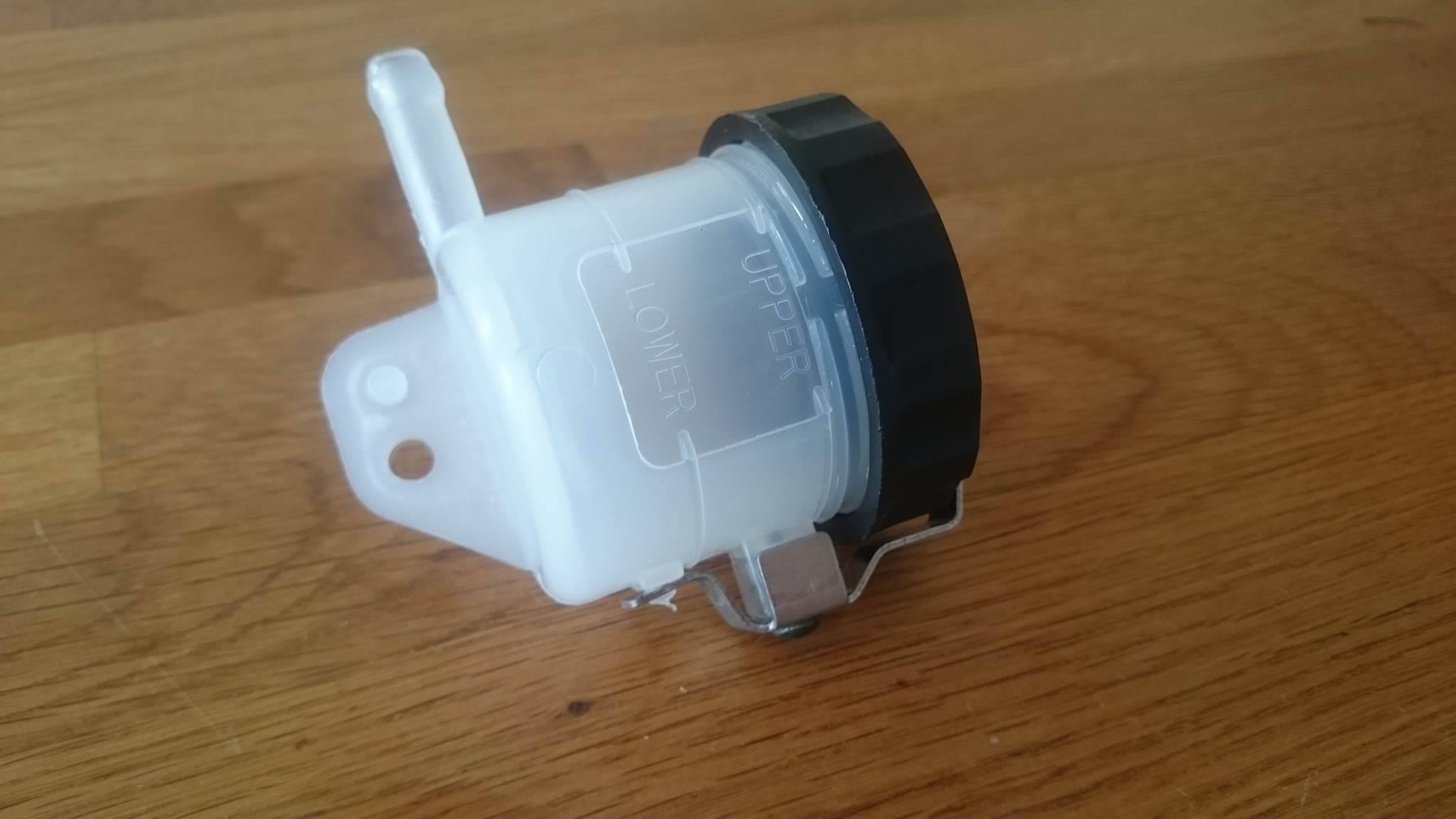

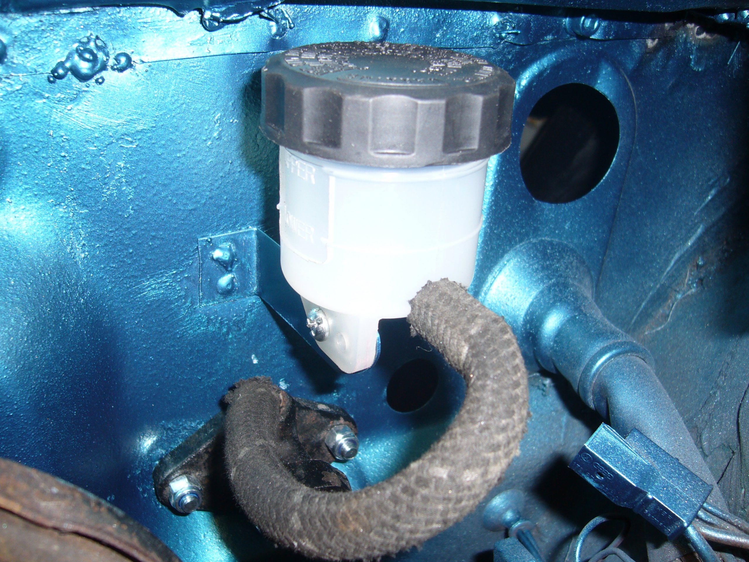

Efter att ha hört en skräckhistoria från Boris (VWR18 på forumet) så bestämde jag mig för att ha en separat krets för kopplingen, så en behållare avsedd för motorcykel köptes från Kina.
Bifogad fil 7498

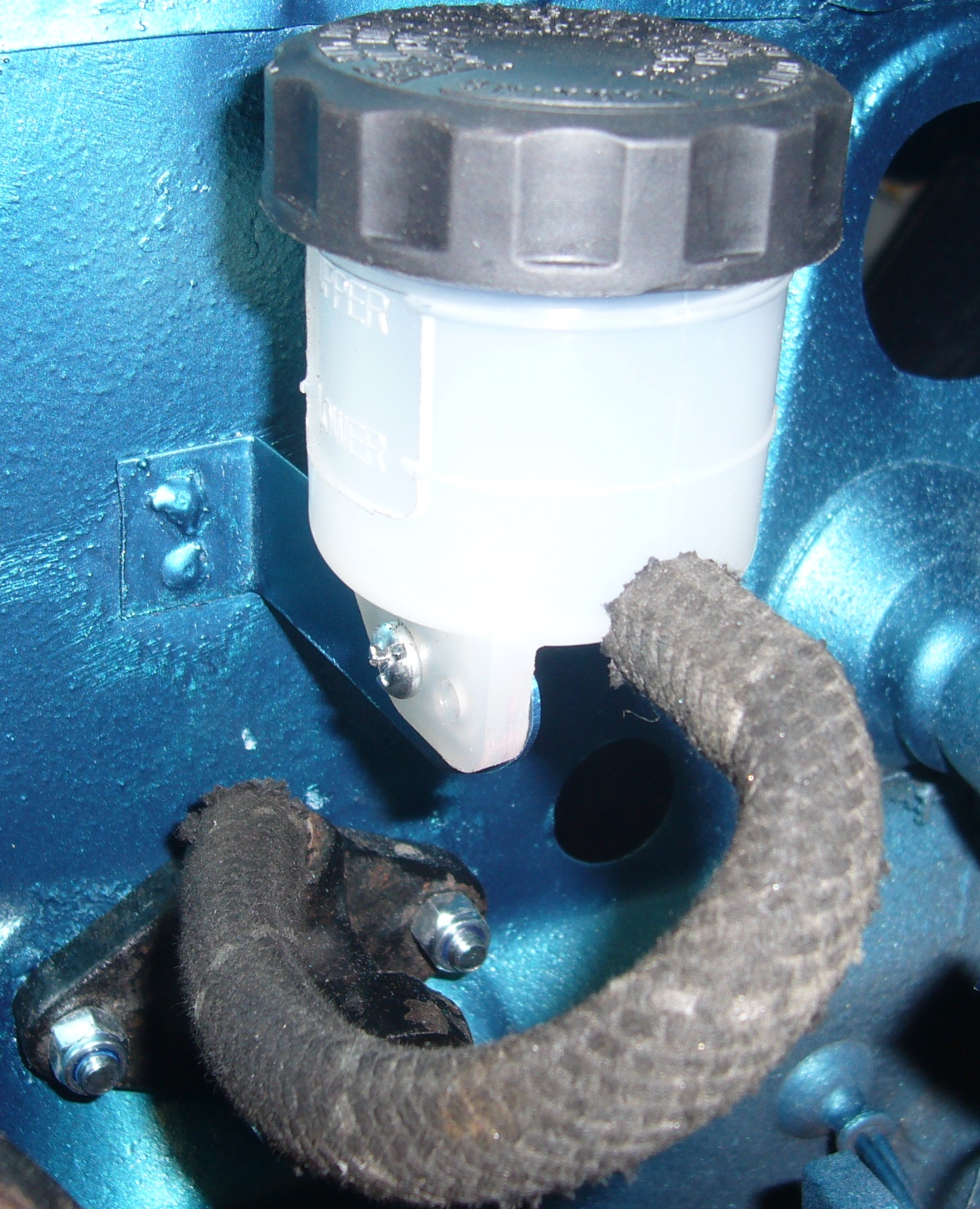

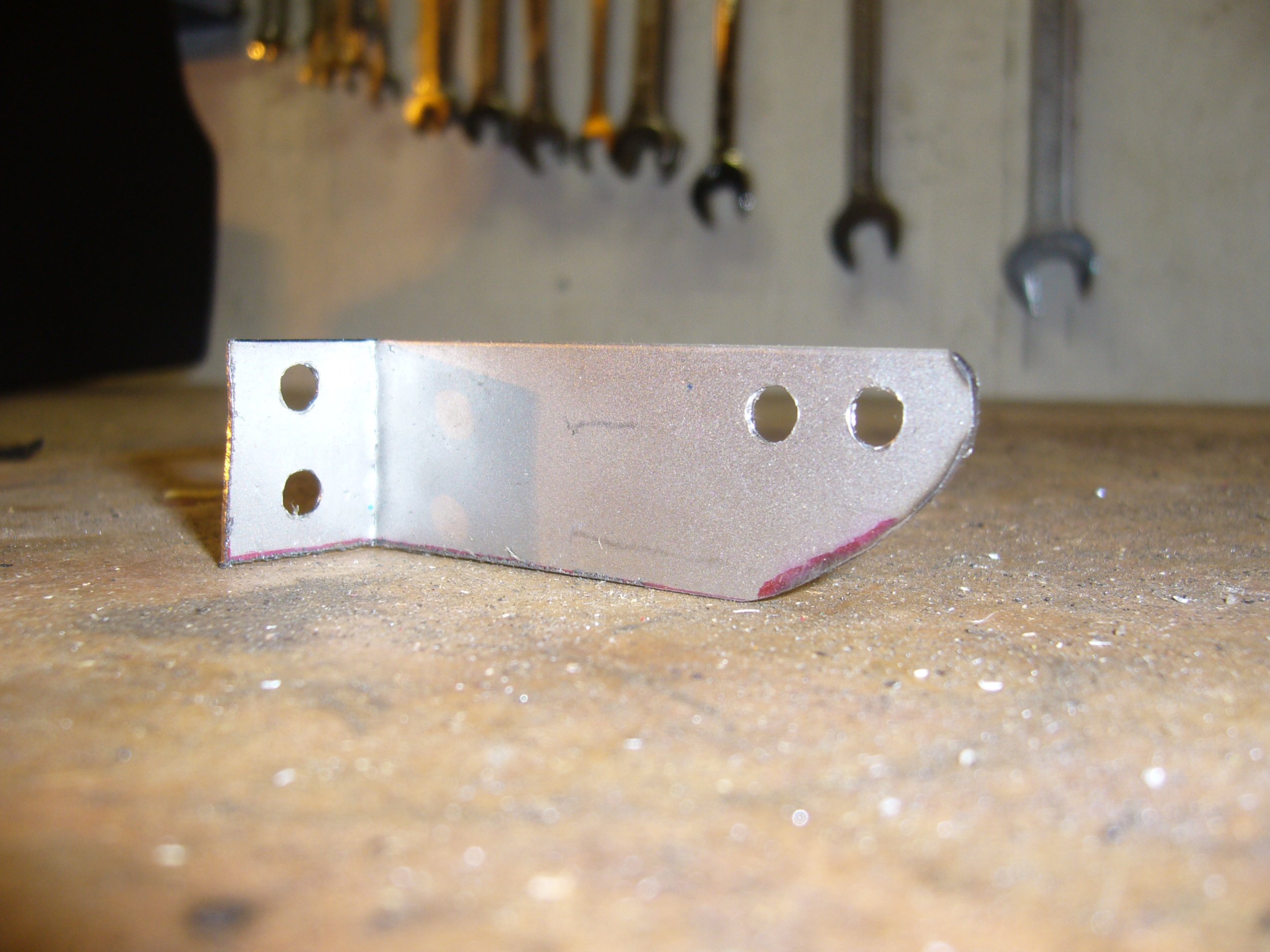

Ett enkelt fäste gjordes av plåt.
Bifogad fil 7499
Svetsades fast.
Bifogad fil 7500
Och med lite färg på och behållaren monterad blev det riktigt bra!
Bifogad fil 7501

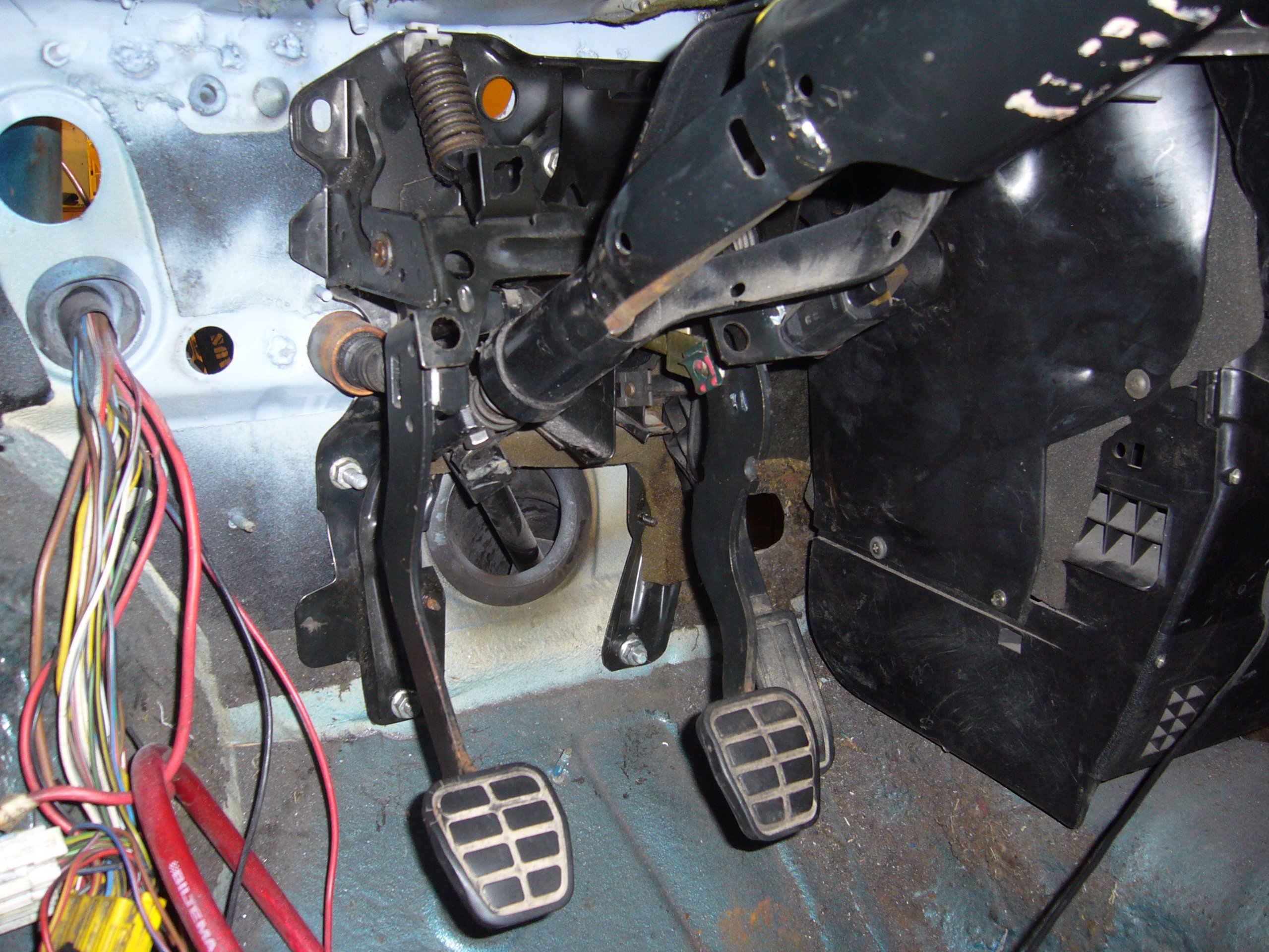

Inuti bilen ser det ut såhär. Bultarna till huvudcylindern är svetsade inifrån så montering och demontering blir mycket enkel.

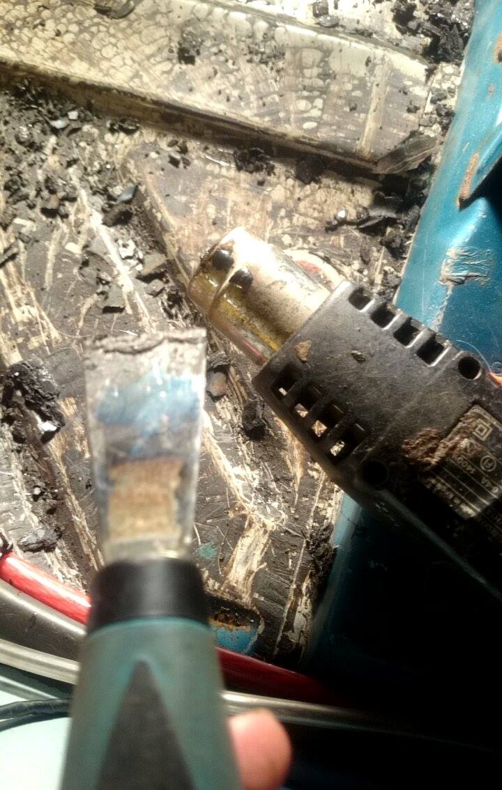

skrapa skrapa
fy fan vad träligt att skrapa asfaltsmatta :P
men blir nog bra när den är borta ;)
Japp, kommer bilder på det färdiga resultatet från skrapandet senare. Ska svetsa dit en upphöjning för växelspaken först och sen lacka nu medans det är rent. Har inte vägt påsen med det bortskrapade än men skulle väl gissa 5-10 kg. Har bara tagit främre golvhalvorna än så länge så finns ju lite till att ta.
