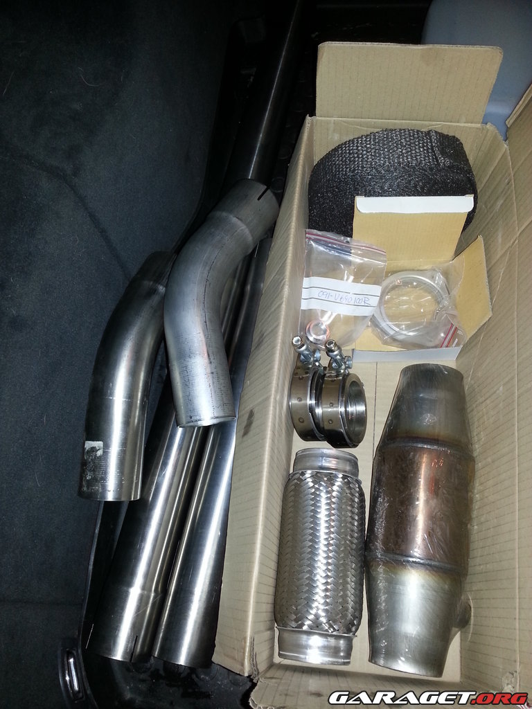

[UPDATE]
Nya delar till downpipe ;) V-bands klämmor, 100-cells racekat, flexstrumpa och såklart rostfritt alltihop! Ska införskaffa lite mer matrial så ska det blir rostfritt 2,5" hela vägen under bilen...
Bifogad fil 1933

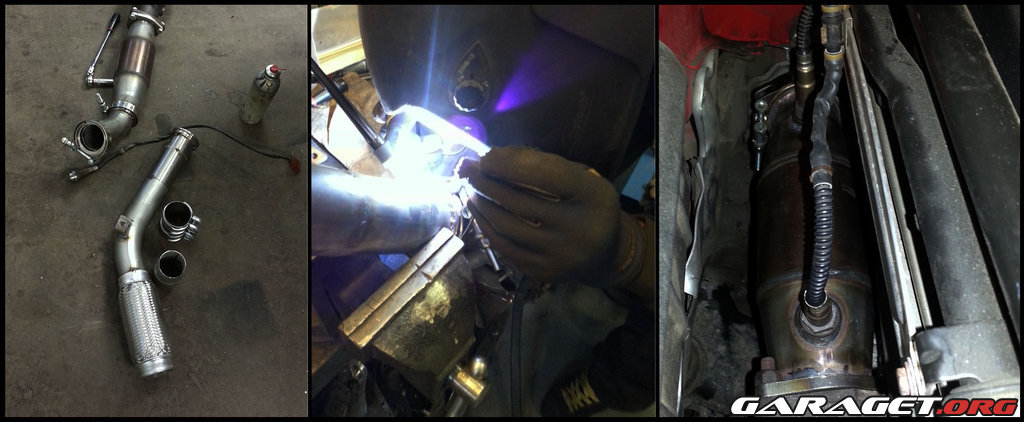

Semester denna vecka och passade på att bygga ny downpipe med 2,5" rostfritt rör och 100-cells racekat.
Polaren tigsvetsade ihop röret och sen var de bara in på jobbet och montera upp det :)
Blev även några fina v-bands klammer monterat för smidigare isärtagning i framtiden..

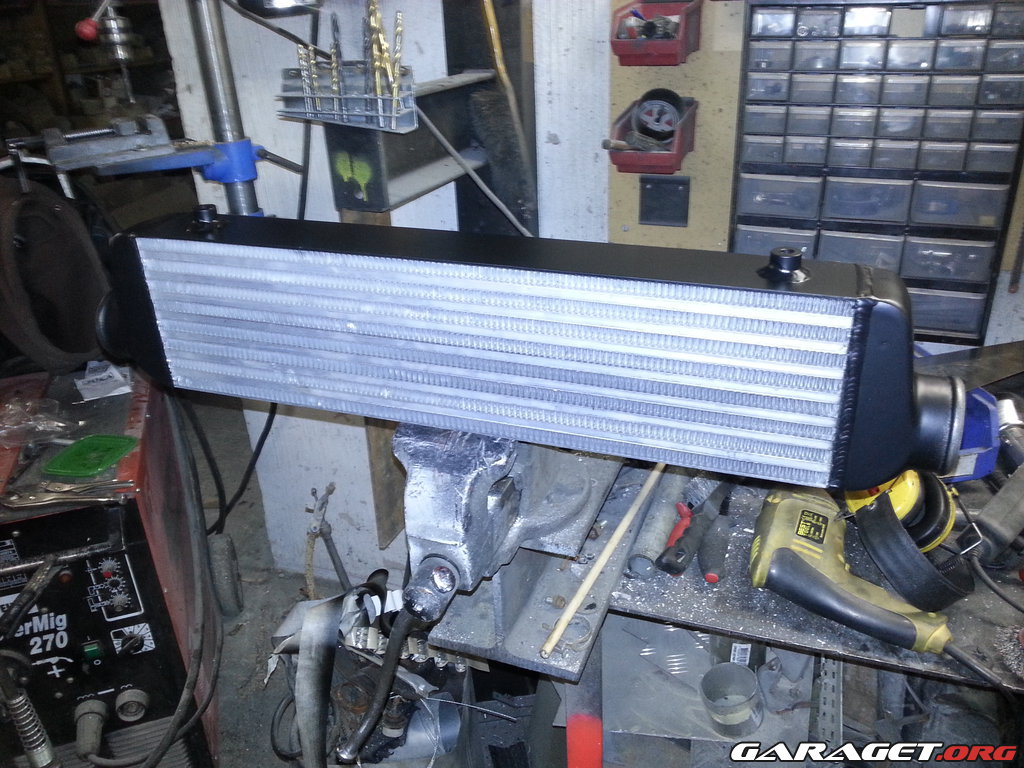

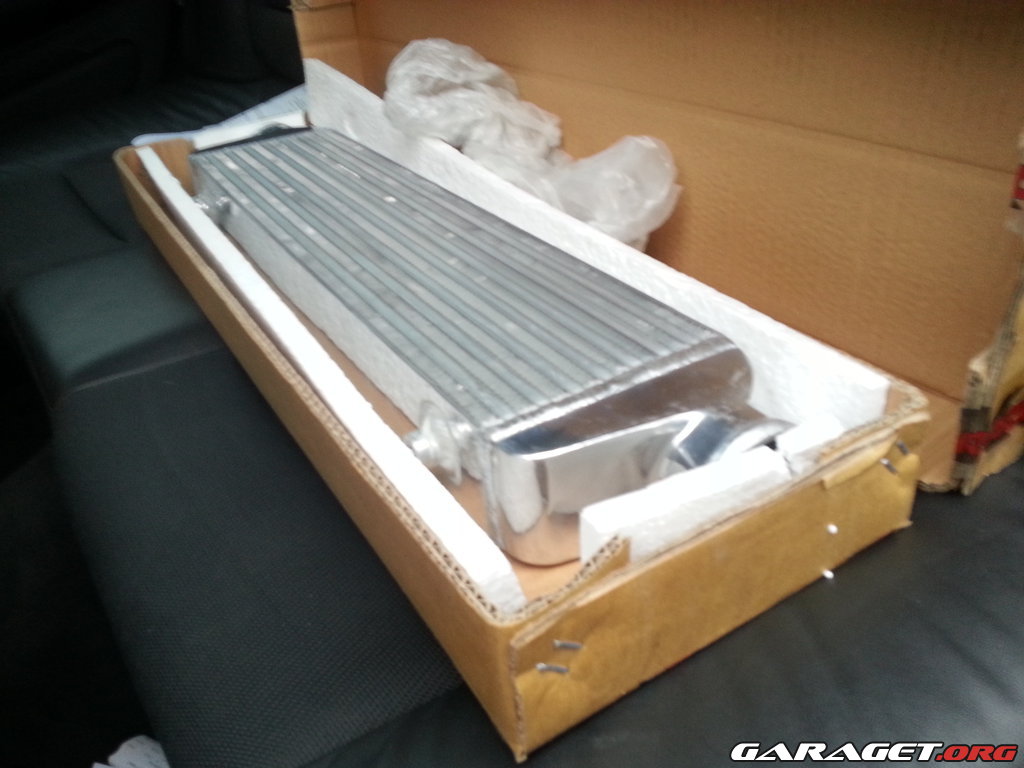

Nya IC:n till audin, ngt bättre än kina kittet jag fick tag i tidigare som inte alls passade speciellt bra på audin då de var gjort till en passat 3b. Rör och infästningar som inte stämde!
Så sålde de kittet och köpte mig en ny ic ifrån KL och lite slangar.
Nu återstår rörbyggandet + montering! :)
Bifogad fil 2672

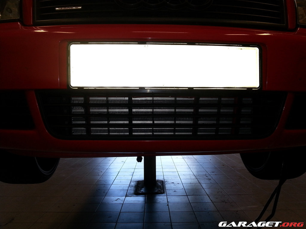

Målade lite mattsvart så den inte "sticker" ut så mkt.. lite kommer den ju synas i mitt gallret ändå!
Cellpaketet är: 550x140x65 och passar klockrent ner i fronten framför kylaren,
dock måste jag bygga om servorören litegranna då de vänder och går utanför kylaren för att få lite kylning av fartvinden!
Bifogad fil 2673

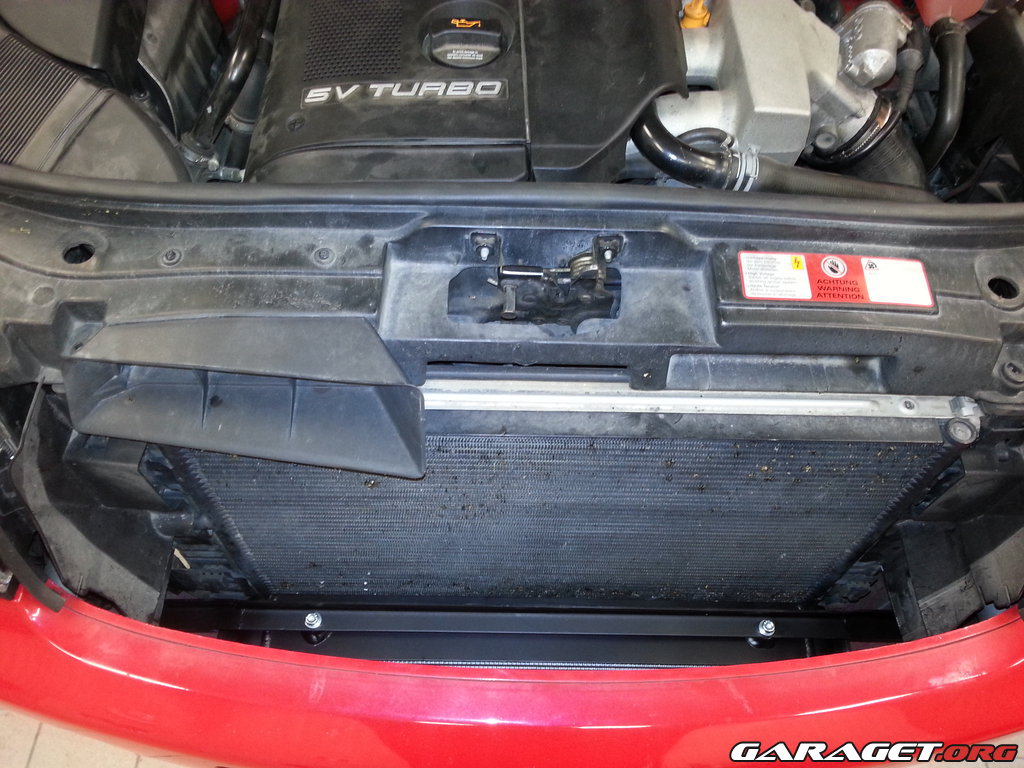

Började med ic byggnationen igår.
De tar sig =)
Mallat upp var den ska sitta, hamnar här bakom:
Bifogad fil 2690
Fäste klart och IC monterad!
Bifogad fil 2691

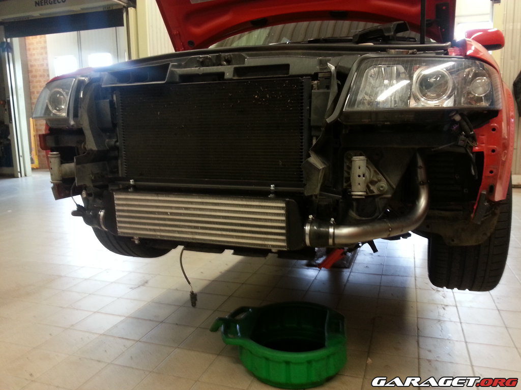

Fått mina slangar till IC:n idag, så började göra tryckrör idag.
Röret på förarsidan nästan klart sånär som på helsvetsning.
Röret mellan turbo och Ic är inte klart! Ska fortsätta med det imorrn...
