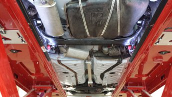

Bakaxeln på väg tillbaka.
Sköldar & skivor ska bytas, därför lade jag inte tid på dessa nu,
oken fräschas upp senare.
http://i1167.photobucket.com/albums/...pswxn7nyxv.jpg
Där satt den.
http://i1167.photobucket.com/albums/...ps1e1megfa.jpg
http://i1167.photobucket.com/albums/...pswerlzxnd.jpg

Köpte clipsen idag efter jobbet och monterade dessa,
ny bromsvätska påfyllt, luftat och klart.
Avgasröret monterat, fick även justerat flänsen mellan grenrör/dp
så läckaget försvann, även downpipe justerad så den inte längre
tar i krängningshämmaren.

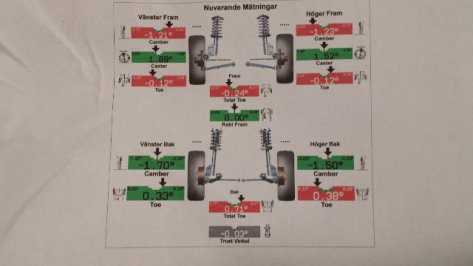

Hjulinställning utförd idag.
Motorhuv bytt
Bagagelucka bytt
Däck beställda.
Ska krängas och balanseras på fredag efter besiktningen.
Imorgon ska fälgarna lackas.

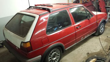

Motorhuven jag monterat gick inte öppna, låspinnen hade hamnat lite snett
så den släppte inte när man drog i vajern, fick ordning på detta.
Regskyltsbelysning kopplades in i nya bagageluckan, regskylt m.m. monterades.
Körde bilen till jobbet på Fredagen.
http://i1167.photobucket.com/albums/...psinjoio0p.jpg
