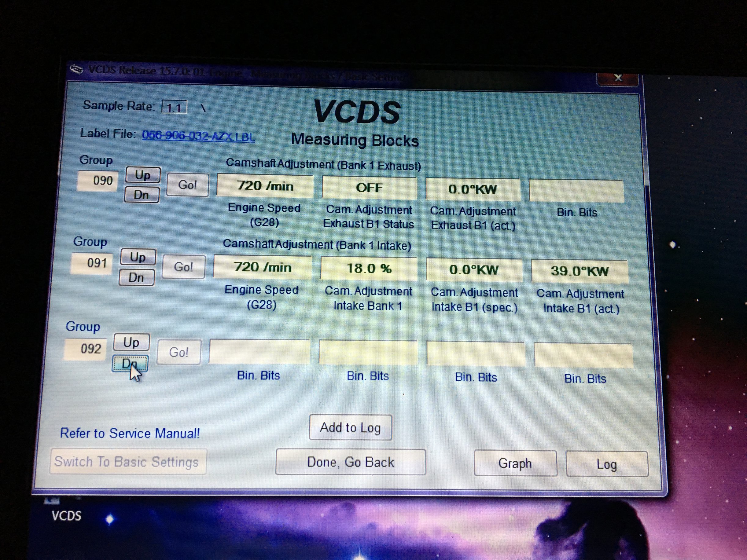

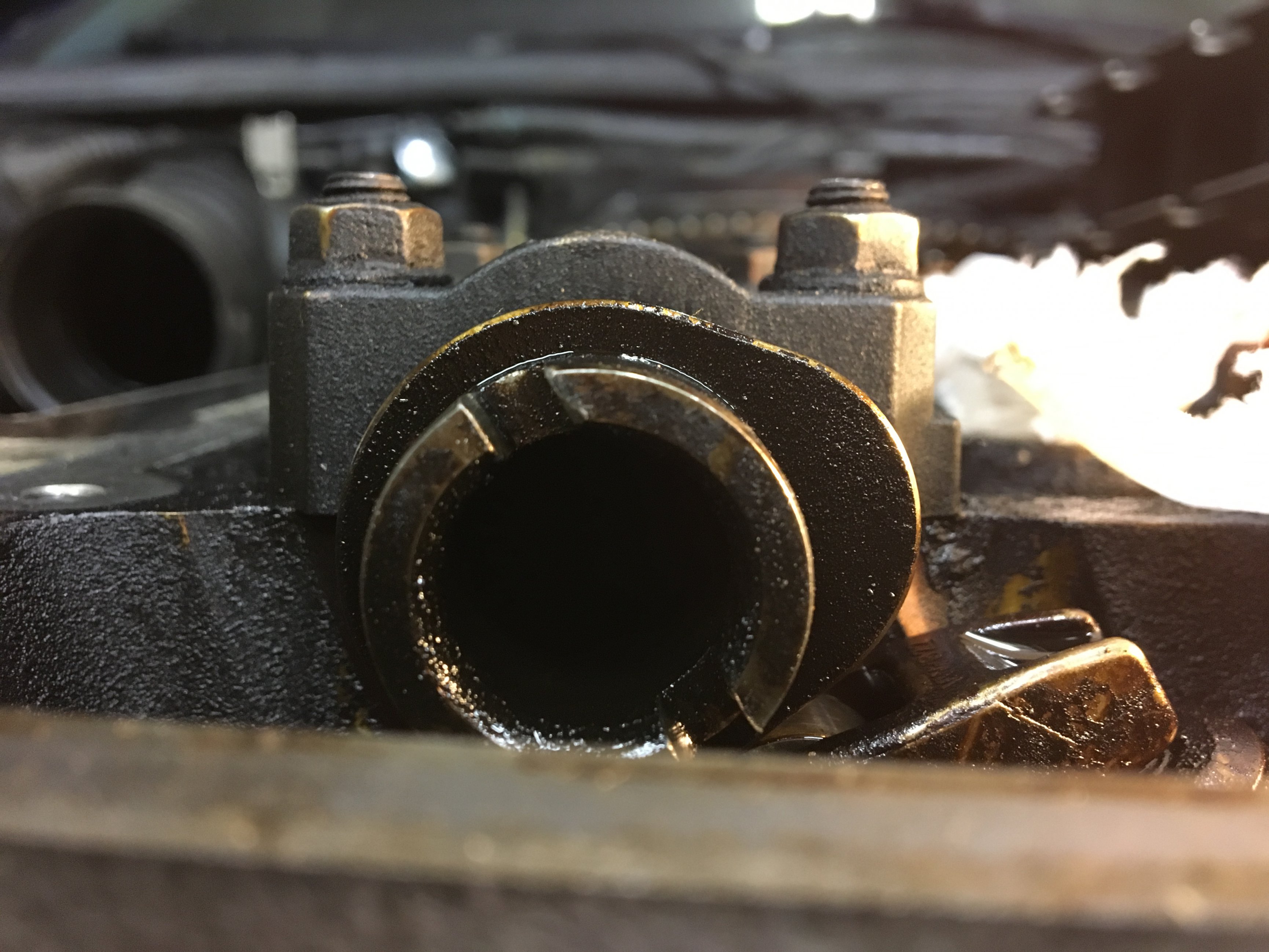

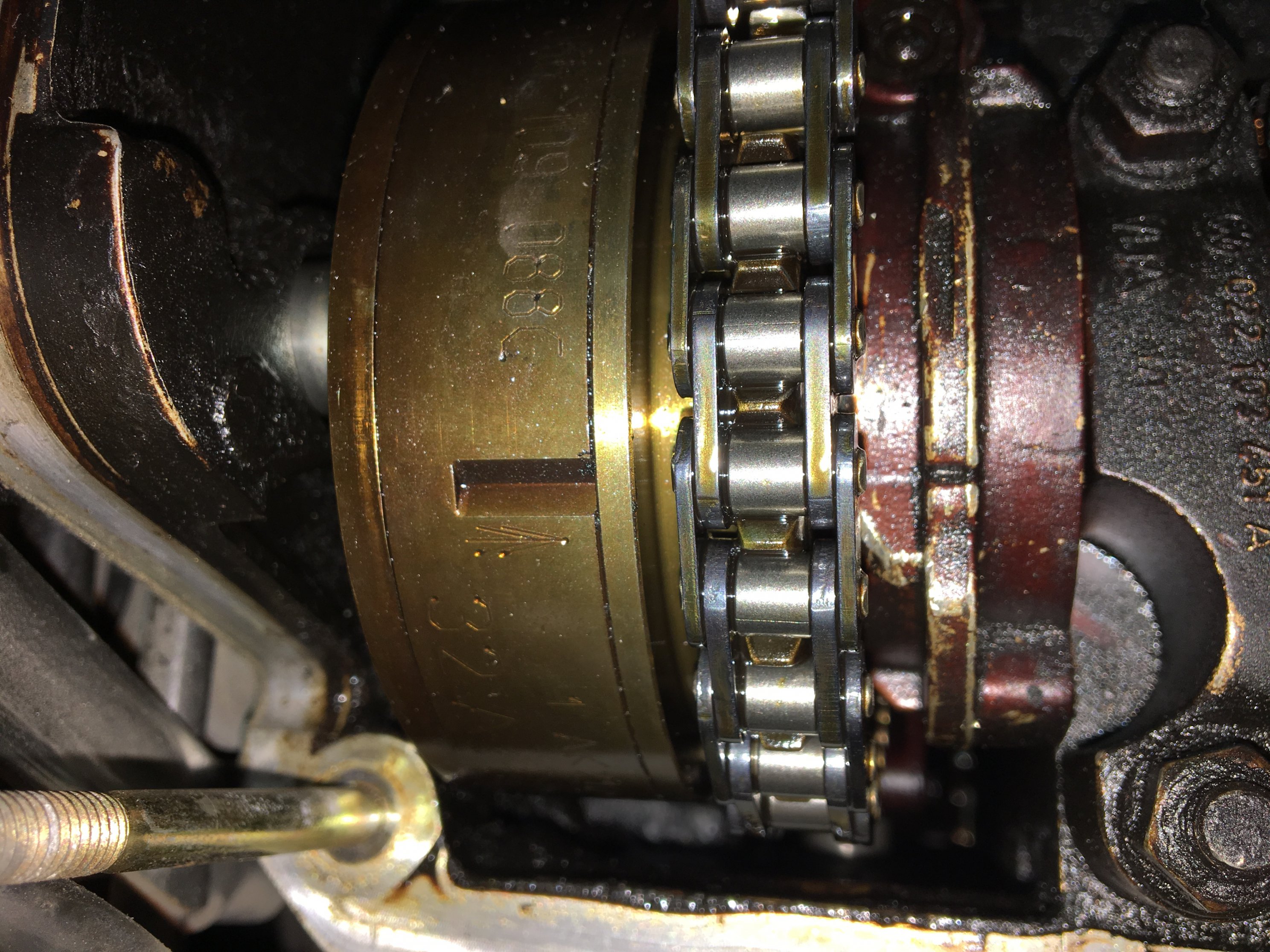

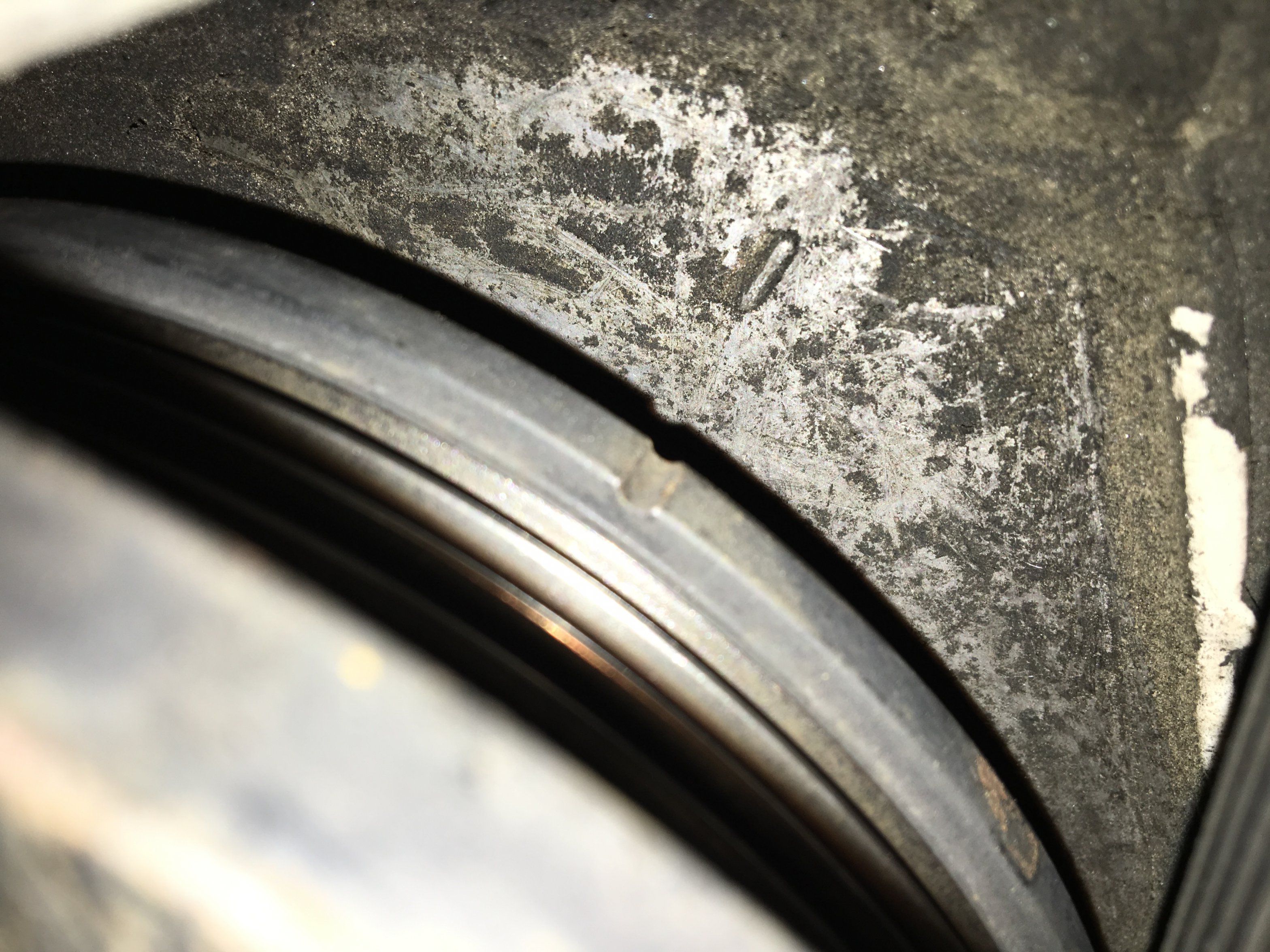

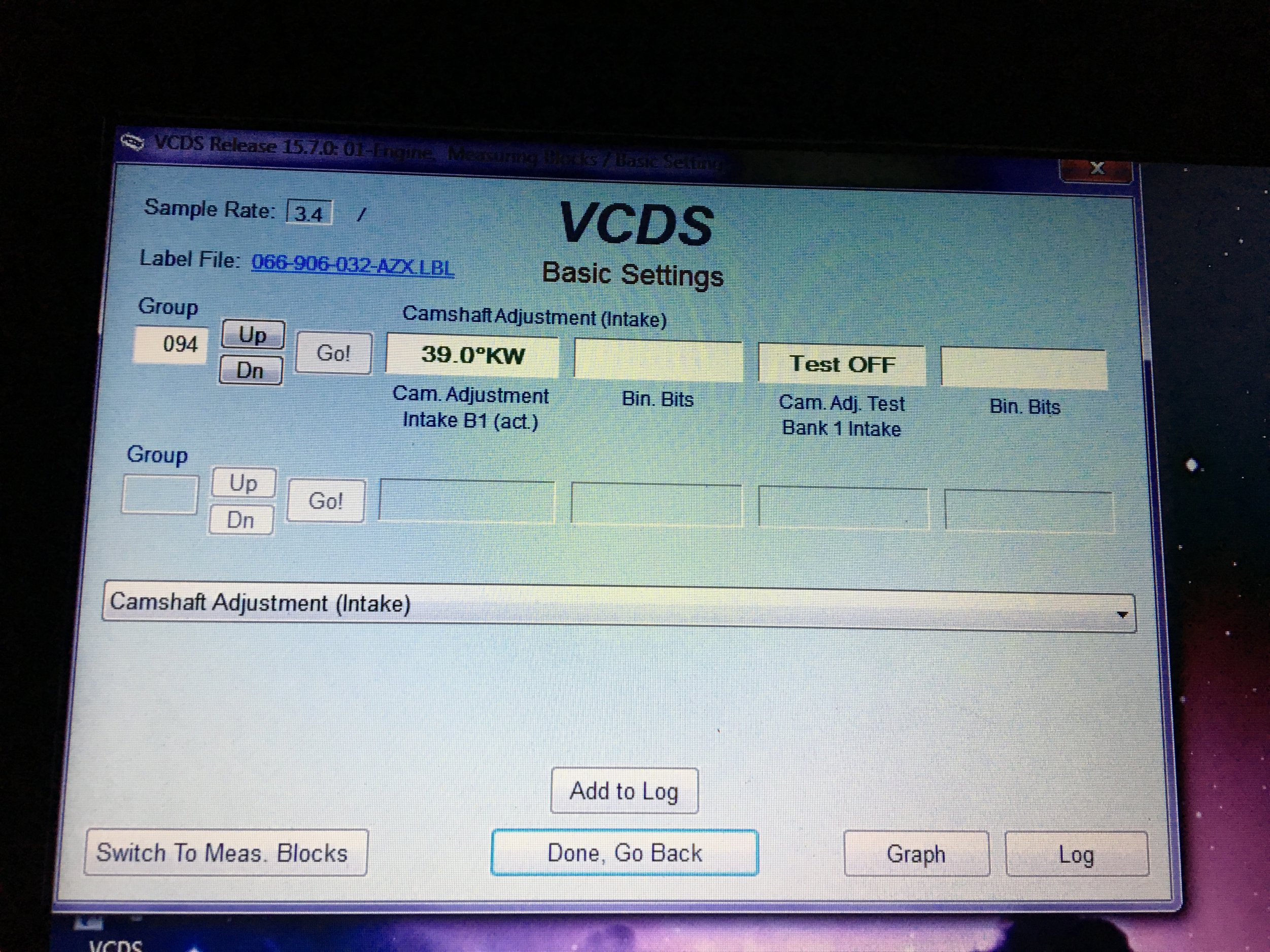

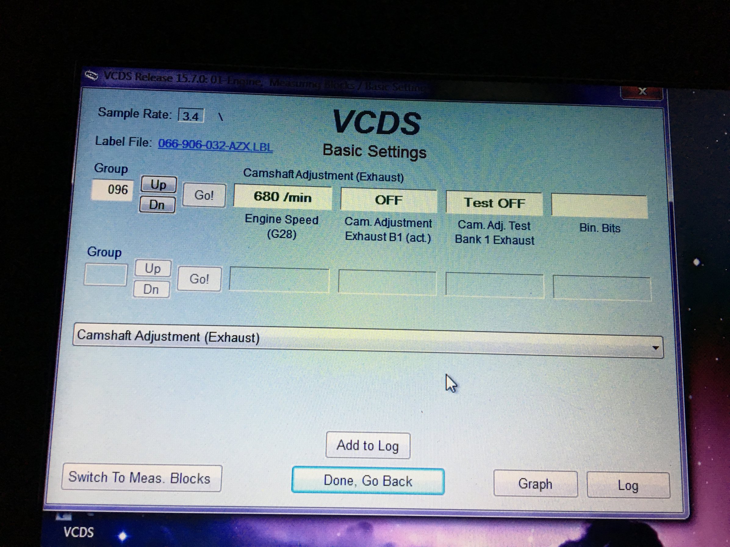

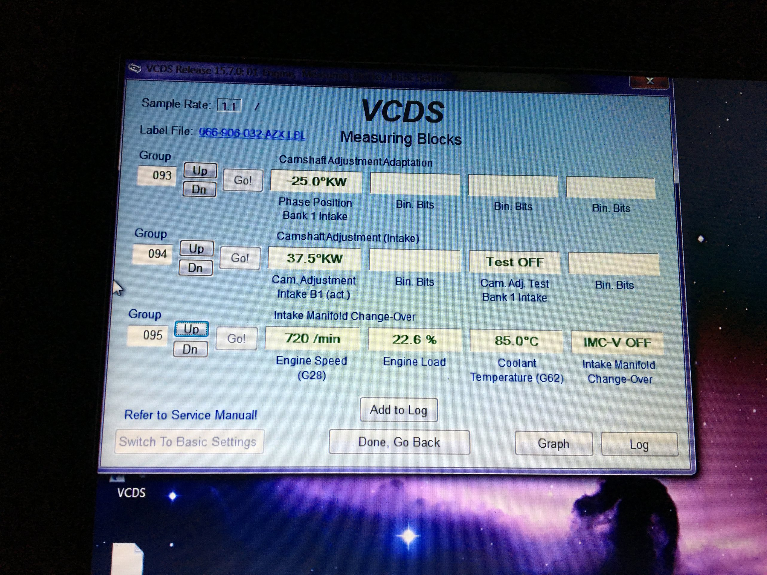

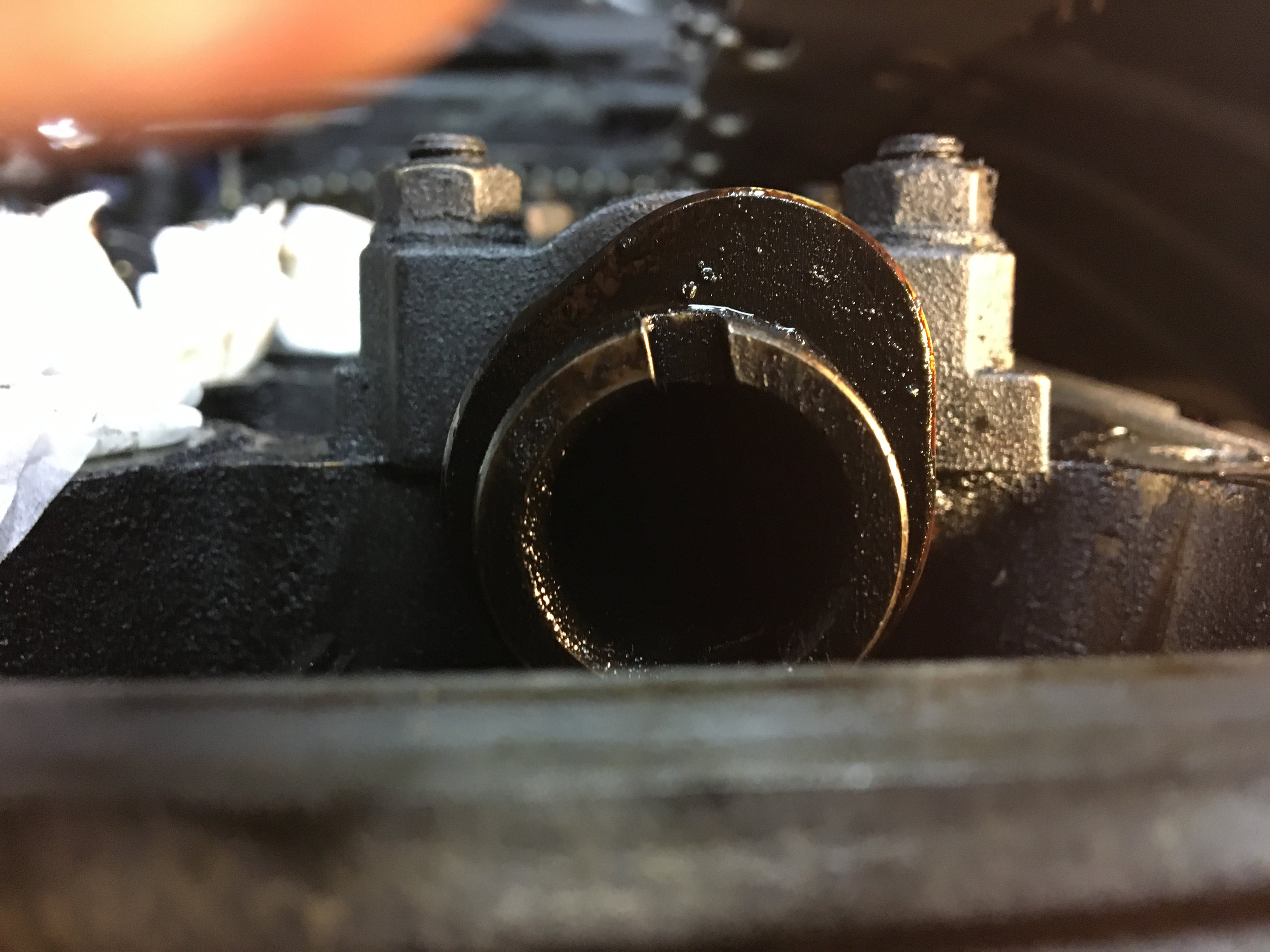

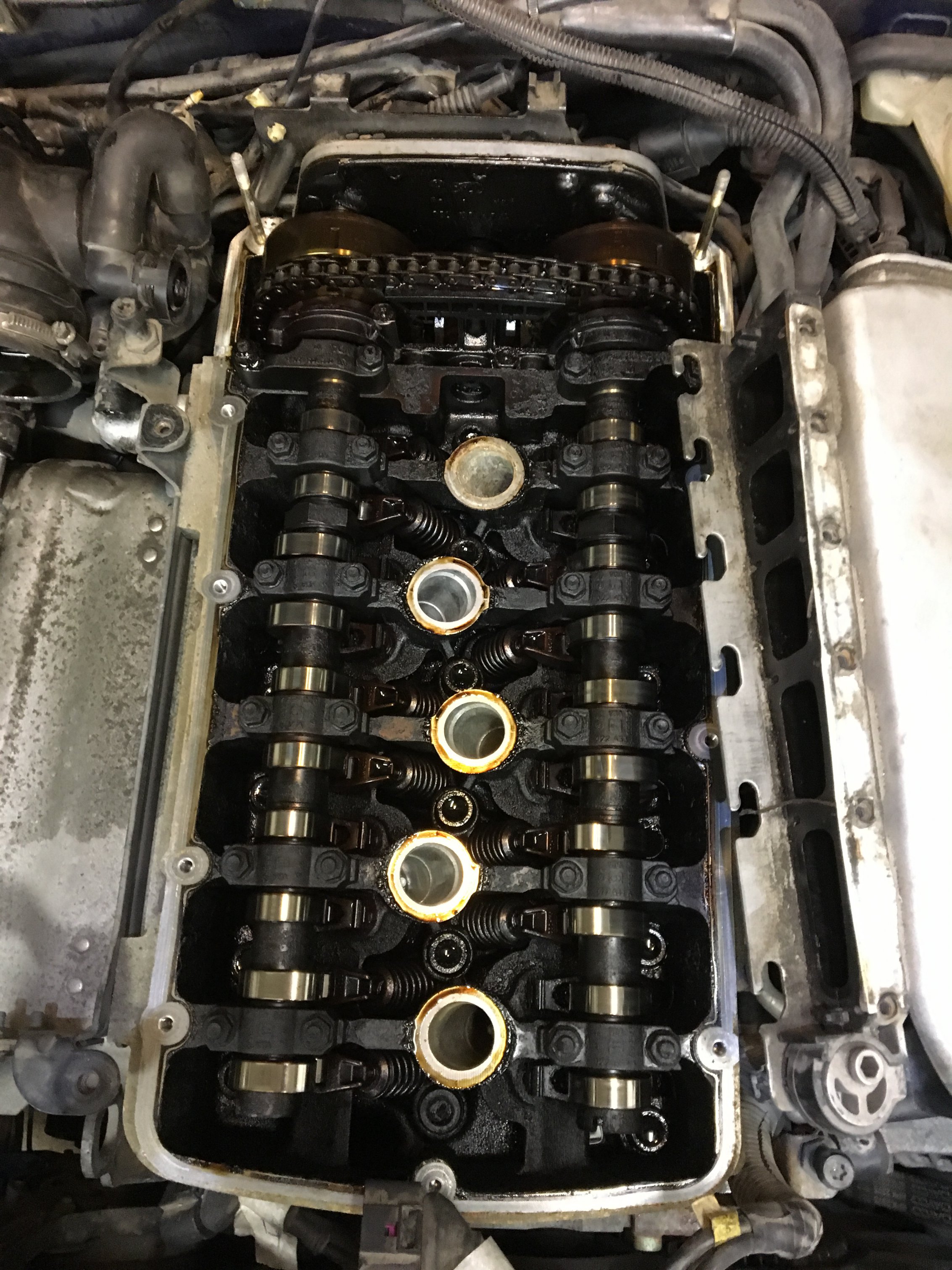

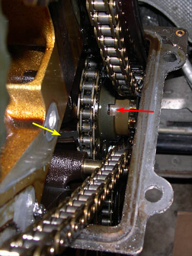

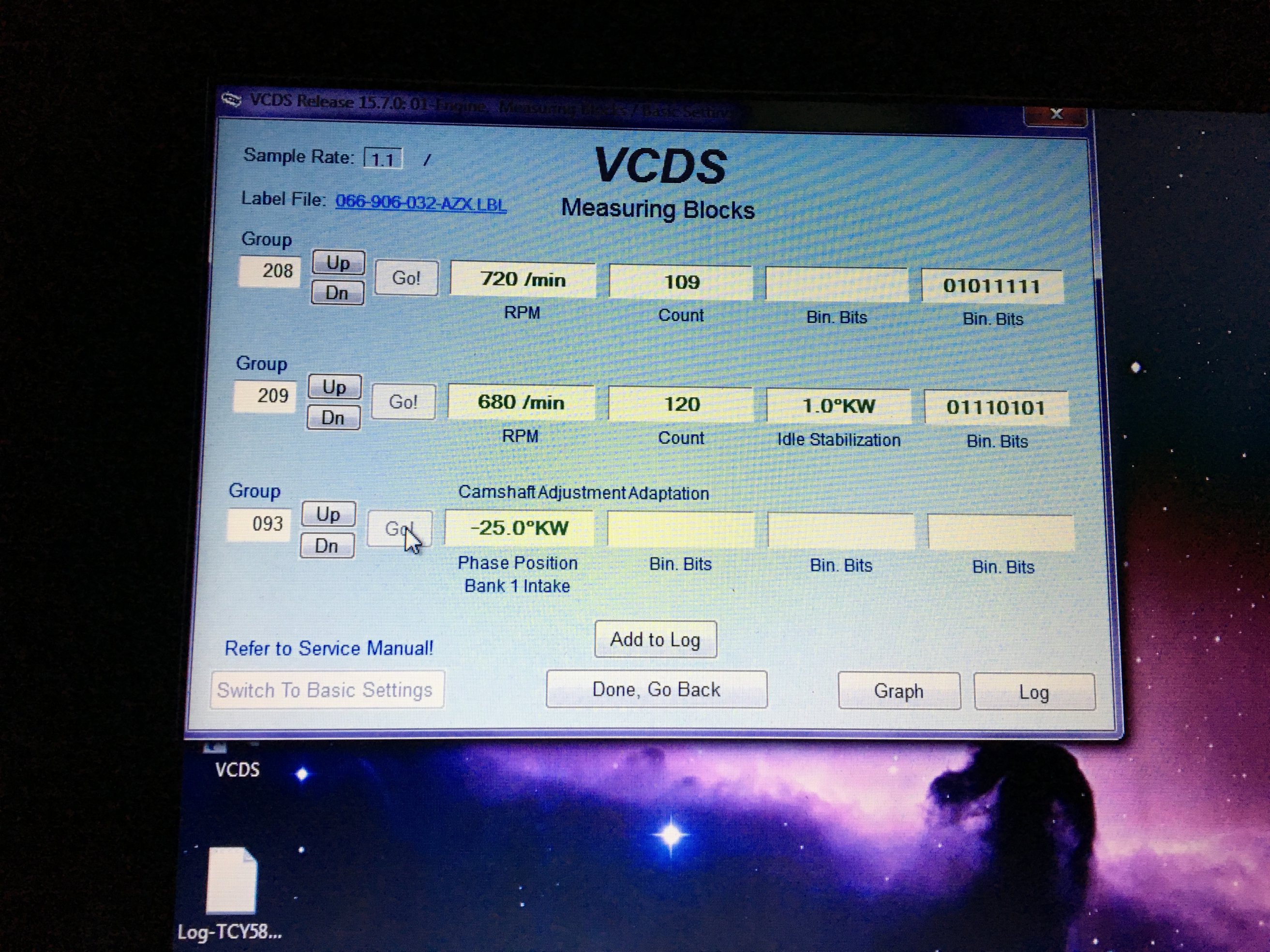

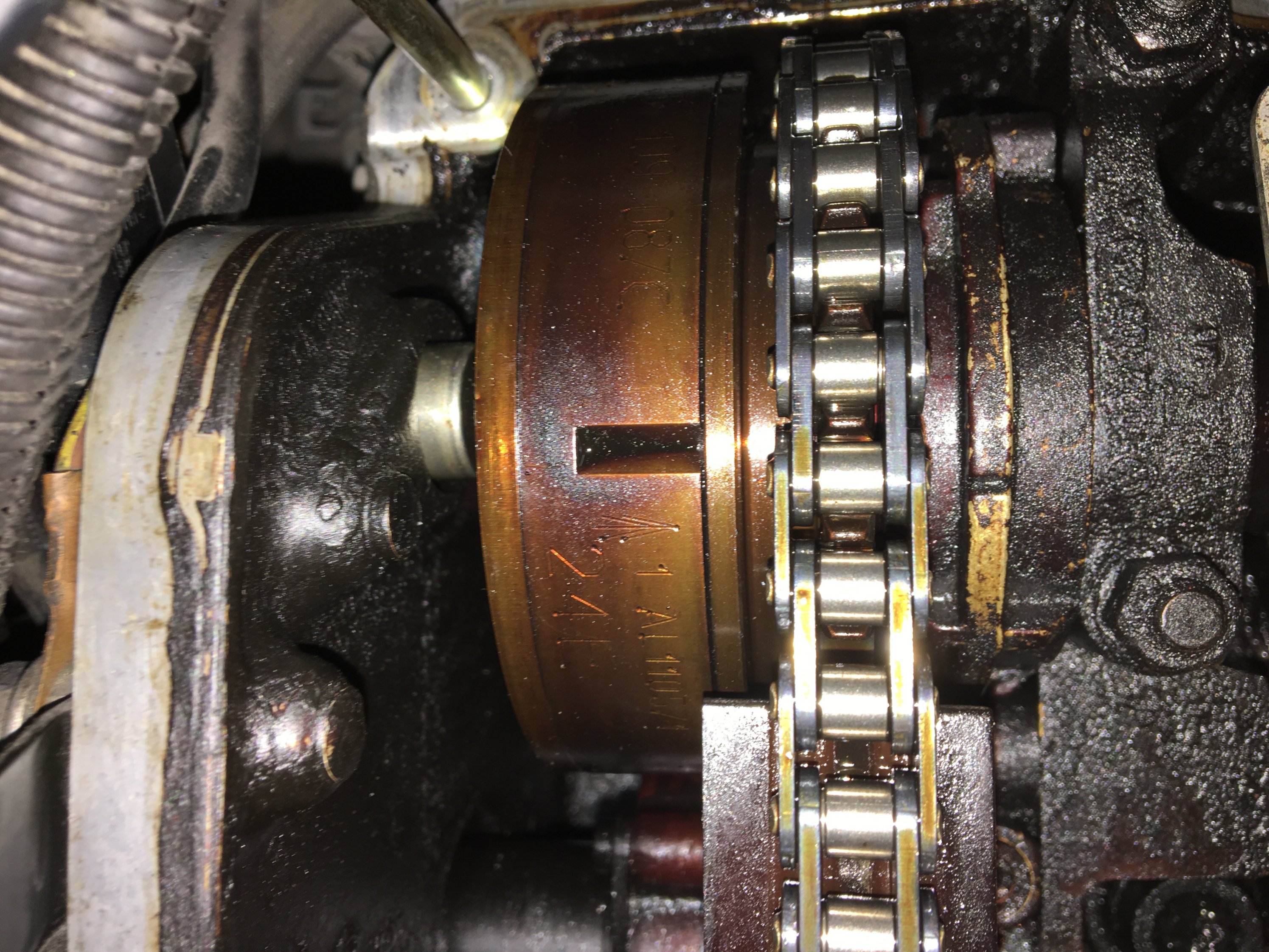

Jag provade då först med att byta kamaxelgivare (G40) men utan resultat. Jag kollade measuring block 208 och 209 där jag såg att det tredje fältet i block 208 var tomt medans det i block 209 fanns en siffra (-6.0KW). Jag trodde då att kedjan hade blivit så pass sliten att den ena kamaxeln stod så snett så datorn inte fick någon signal. Jag bytte då kamkedja och ställde kamaxlarna efter markeringarna och drog runt motorn något varv för att sedan kontrollera att allt stod på markeringarna. Jag skruvade ihop motorn, tog bort alla felkoder och startade bilen. Bilen gick lika illa och samma felkod kom snabbt... Det är fortfarande blankt i tredje fältet i block 208 men är istället 1.0KW i block 209.
Jag börjar tappa hoppet... Kan det vara vevaxelgivaren (G28) som ger lite felaktiga värden eller vad kan problemet vara? Variabel Valve Timing(VVT) - solenoiden?
Jag bifogar bilder från VCDS..
