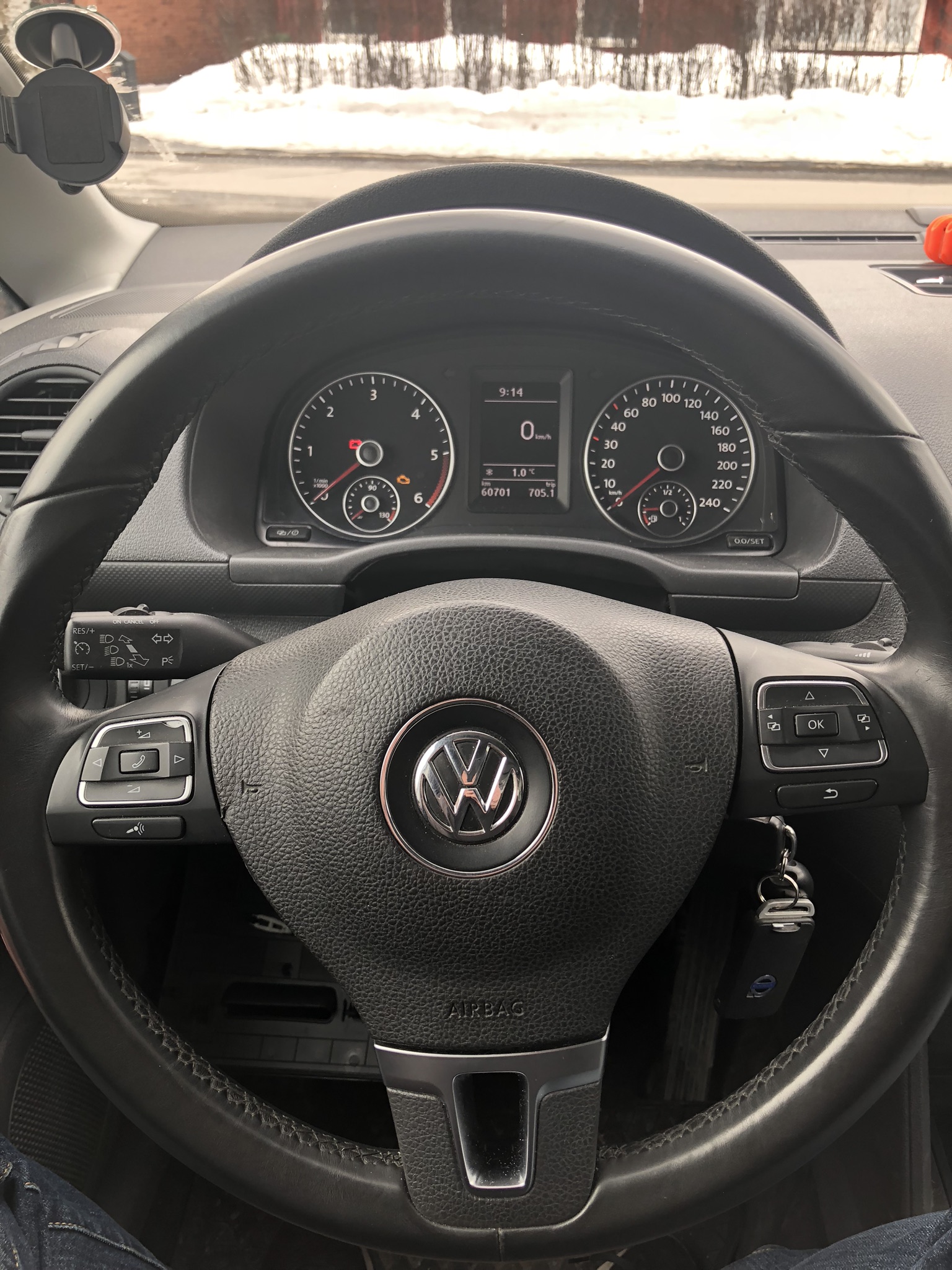

Den har en eftermonterad multifunktionsratt (från en Passat tror jag)
men jag kan för livet inte få den att funka med knapparna oavsett vad jag provar koda in.
Är det någon vänlig som kan peka mig i rätt riktning och som kan se om det är någon hårdvara jag saknar (ratt nav, elektronik) som är orsaken?

Funkade någon av knapparna innan montaget av bluetooth-enheten?
Gissar att det är en särskild släpring för multifunktion, och att ratten också skall kodas in i systemet. Om den nu saknade knappar på förra ratten.
