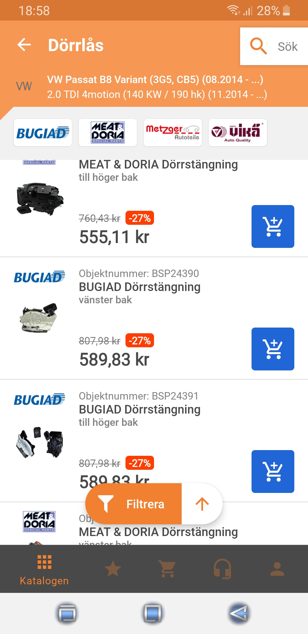

Beställde från autodoc. 900kr med frakt. Mekonomen kunde inte få fram lås och hänvisade till original.
Hjälpte det med "låsbyte" ?
Bifogad fil 11271 Vilket ska man välja ? Spelar det någon roll?
