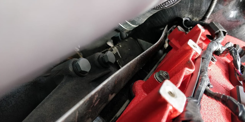

Bilen började låta lite annorlunda under körning på fredagen, först när jag kom hem såg jag att det var bultarna till turbon som backat ut. Därav att det låter så illa om motorn på filmen i tidigare inlägg. Detta borde man ju ha förstått lite tidigare egentligen..

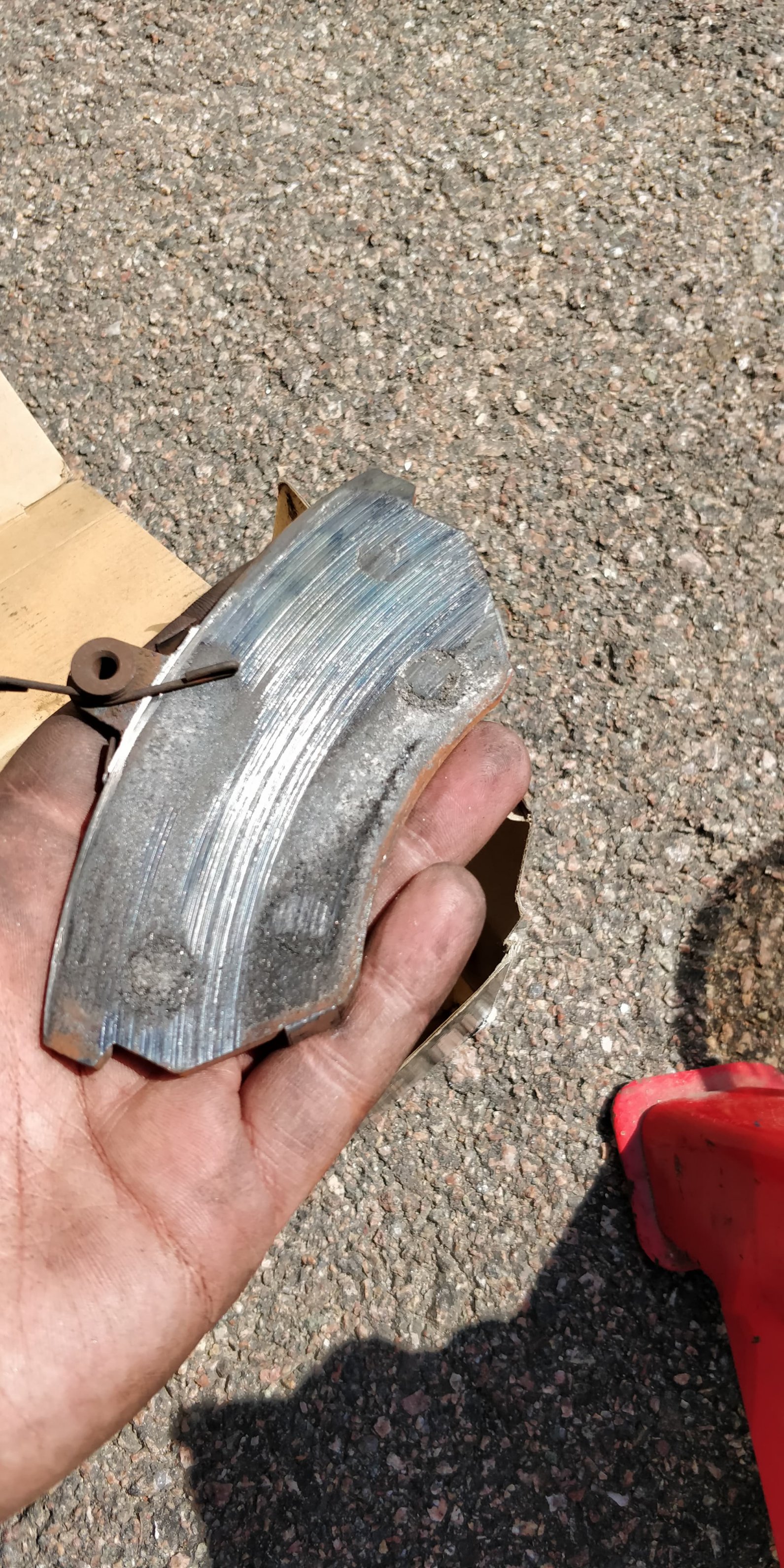

Andra saken som hände med bilen var att den började vandra lite höger/vänster vid inbromsning och det var belägg som var rätt slut. Missade sista passen på lördagen när jag körde in till Mekonomen i Linköping med lånad bil och köpte Mekonomen ProMeister "bättre" belägg samt byte så att jag kunde köra söndagspasset och ta mig hem.

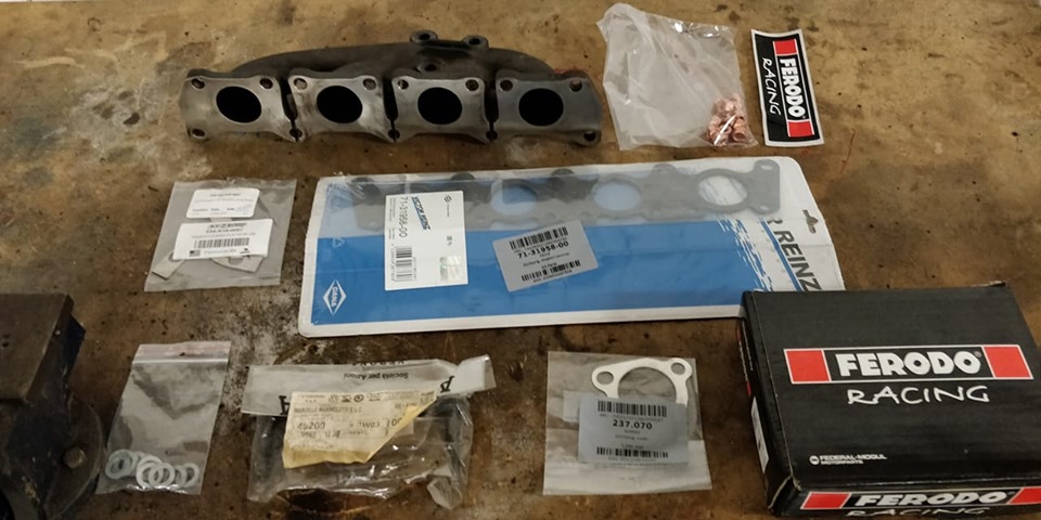

Idag spenderades dagen med att göra iordning dom sakerna som failade på bugrun ordentligt. Grenröret som satt på hade en spricka mellan bulthål och kollektor, misstänker att det kan ha hjälpt till att få bultarna att börja krypa ut. Nytt begagnat grenrör utan sprickor, nya oem-bultar, packningar och nord-lock brickor. Köpte även någon slags låsplåt för k03 turbo som man viker upp över bulthuvudena från awesome gti, men orginalgrenröret har ribbor på ovansidan så den plåten monterades inte. Tror att nord-lockbrickorna räcker. :)
Även så blir det nu ferodo ds3000 fram nu istället för de stoptech som satt monterade vid köpet av bilen från David. Bak får stoptech sitta kvar så länge som de har bra med material kvar.

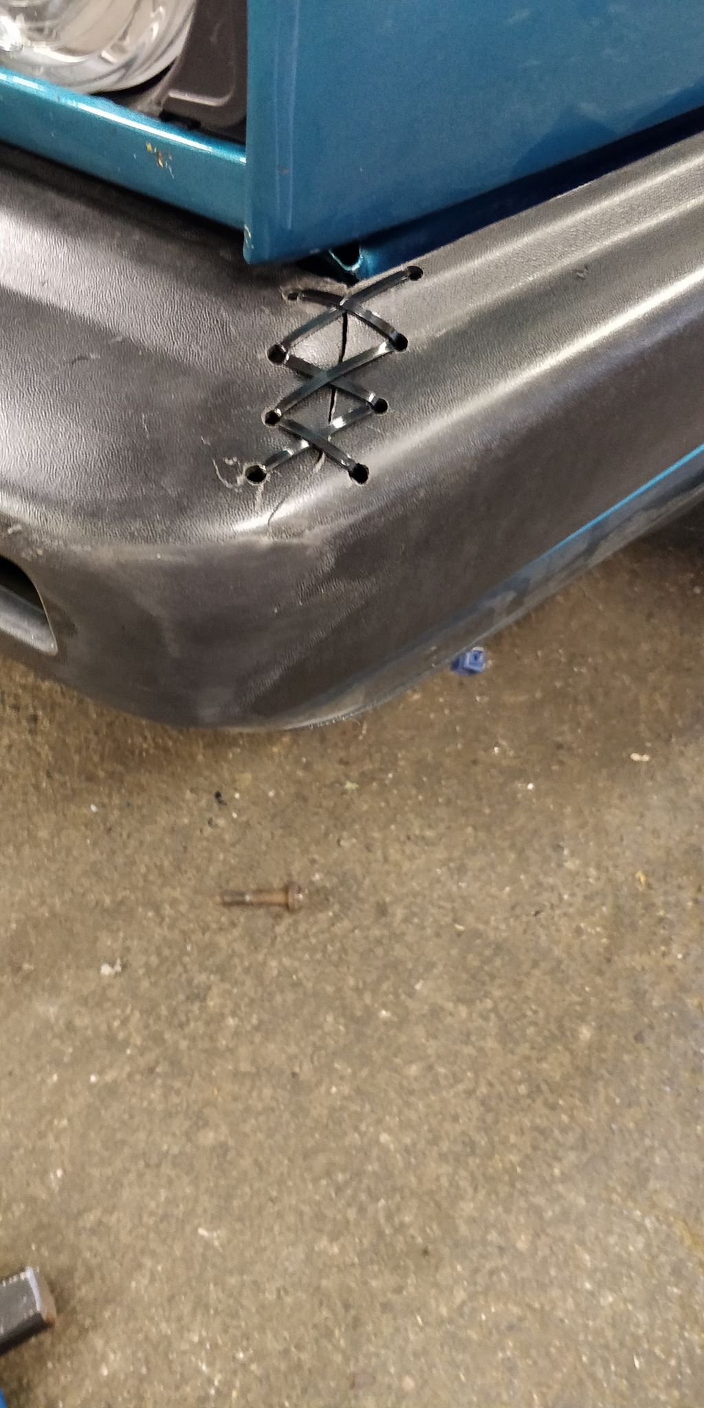

Var iväg och körde track monday idag på mantorp park. Tyvärr gick det inget vidare bra den här gången. Första varvet snurrade jag av efter krönet, tror det var lite överambitiös ingångshastighet, dålig placering och kalla bakdäck som var problemet där, stannade dock innan armcon så inga skador på bilen. Andra passet avslutades med att jag snurrade av banan efter knixen, jag kom in för fort släppte upp gasen, åkte upp på curbsen och tappade kontroll över bilen, den gången hade jag inte samma ut och åkte in i däckhögen med vänster fram så att stötfångaren sprack och stötfångarbalken blev vriden åt höger.
Kände då att det fick räcka för idag och åkte hem till garaget, bankade iordning stötfångarbalken och plåstrade ihop stötfångaren.

Känns skittråkigt eftersom stötfångare och framskärm var i princip nya vid köp av bilen. Om någon har en framstötbeklädnad i bra skick utan spolarhorn så säg gärna till så köper jag den.

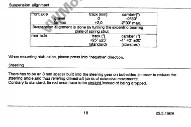

Funderar på om jag kan förbättra väghållningen lite, kollar i verkstadshandboken för Grupp A mk2. Min spec just nu är:
Polyuretanbussningar i hela framvagnen
D2 coilovers med 100N/mm fram och 85 N/mm bak
Compbrake topplagringar
G60 krängningshämmare
Standard 16v bakaxel med orginalbussningar som ser ut att ha suttit ett tag (ska köpa delrin från dli)
Fjäderbensstag övre fram och bak
-2.3° camber fram
lite toe out fram tror typ +0.5
Dålig koll på bakvagnens vinkar. Om Dave the brave fortfarande läser här så kanske han vet om det sitter något cambershims bak?
Bifogad fil 11152
Bifogad fil 11154
"Tie rod ends has to be straight instead of being dropped" antar jag har med bump steer att göra. Har sett kit som man kan köpa för att bygga om spindeln så den ser ut som den på bilden. Är det generellt ett problem på golf mk2:or som inte är toksänkta? Min har väl länkarmarna typ parallellt med marken.
Torque steer har jag en del men vet inte om det har något med varandra att göra. Servo ska nog installeras till nästa år.
Andra grejjen som jag funderar på är toe-stag (triangulering) till bakaxeln, vet inte om det gör så stor skillnad att det är värt det och det blir nog rätt höga torn om man ska få plats med bränsletank och ljuddämpare där. Hur som helst borde jag nog skaffa mig nya krängningshämmare till fram och bakaxel. Tror att G60 ska ha grövre både fram och bak egentligen så nu har jag lite felmatchat för bankörning med hårdare fram än bak. Kollar på ett H&R-kit med 25mm fram och 28mm bak.
Så för att summera. Hur ska jag prioritera eventuella uppgraderingar?

Den förlängda spindelleden är till för att få roll centre ovanför markytan och sedan behöver man kompensera för bump steer genom att höja styrledsänden så att de blir parallella.
