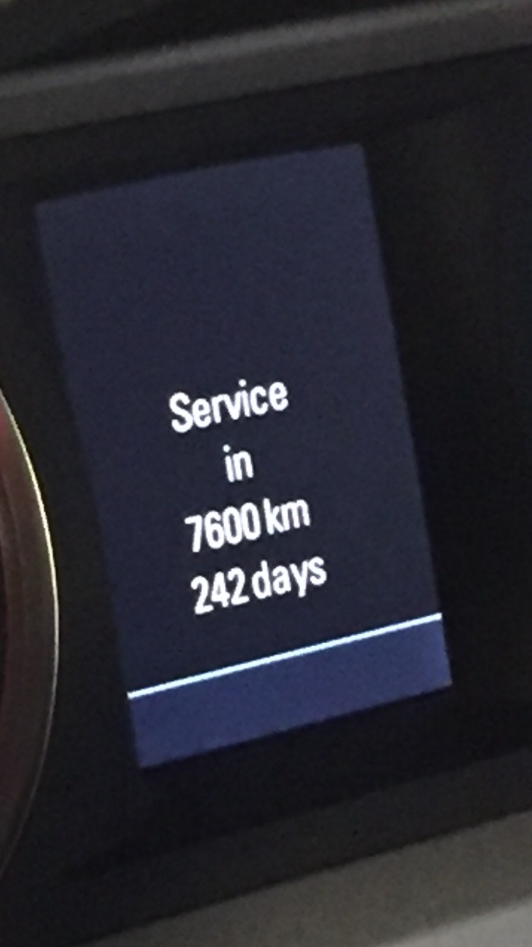

Skulle göra en Service Återställning på kompisens nyinköpta ( 2010 ) Audi A6 Allroad TDI
då han bytt motorolja och filter så här efter inköp samt att service lampan lyser.
Problemet är att jag verkar missa något med VCDS'en då den inte vill nolla sig.
När jag klickar in mig på släcka service lampa så kommer det upp ca 15~20 olika alternativ
som rör olika inställningar och bränsletyper på olika marknader.
Jag valde då Variabel Intervall och Europa ( utom Storbritannien )
( Jag tolkar detta som LongLife och Europa då LL inte står i klartext någonstans )
sedan klickade jag på nolla servicelampan
och VCDS svarar efter en stund, Klar
Men när man sedan startar om bilen eller slår av bilen
så lyser det ändå 760 Mil kvar eller 242 dagar till service...
Varför ?
Det borde ju inte komma upp något alls då man "nollat" :confused:
:confused: Vad missar jag ? :confused:
