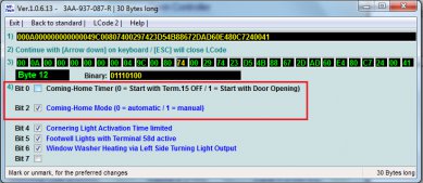

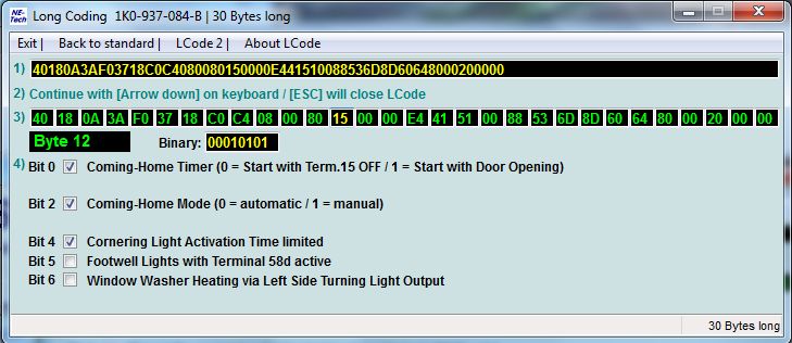

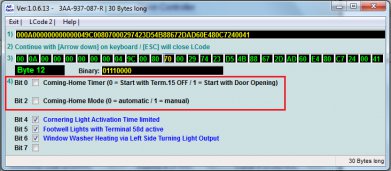

Jag hittade denna bilden på nätet, har inte kollat om jag får fram denna meny dock.
Frågan är vad Bit 1 innebär?
Bit 2 verkar annars vara den som skall bockas ut.
