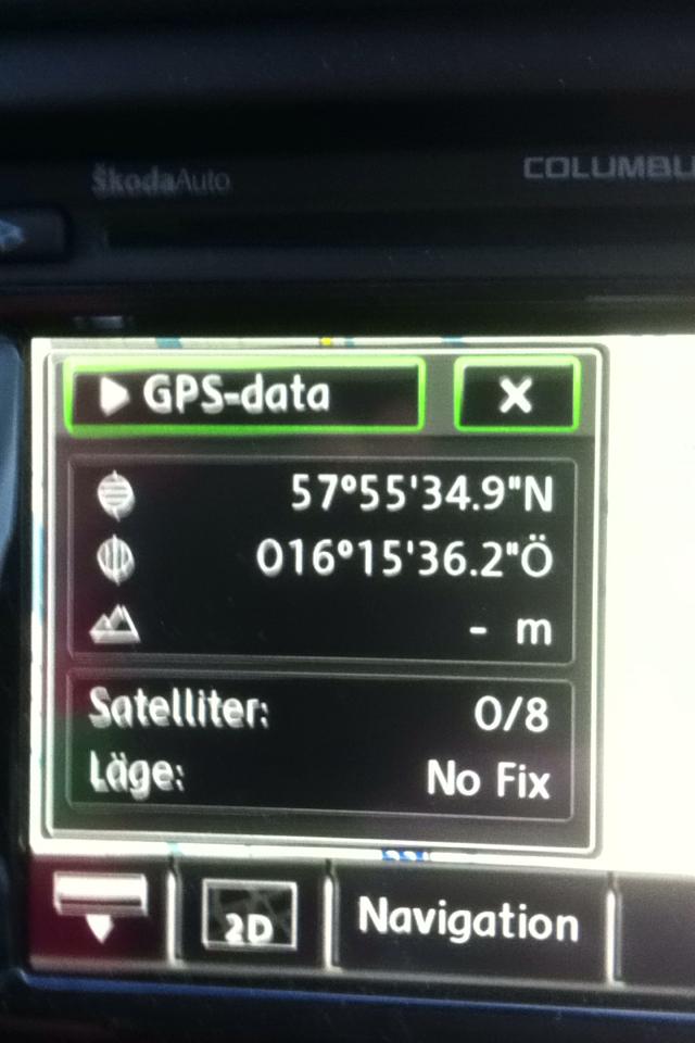

Vår Skoda Yeti verkar inte hitta några sateliter helt plötsligt och enligt Navigatorn irrar vi runt rejält.
Några tips på hur man ska felsöka?
Bifogad fil 5756

Ajaj, kan ju vara lite olika saker. Testat norsk reset? Batteri av/på? Annars kanske anslutningen till antennen är dålig (kan ju tycka att det borde finnas felkod för det) ..
Gör en hård omstart av den. Håll in båda pil-knapparna uppe till vänster samtidigt som du trycker in mic/stjärnknappen längst upp till höger.
Har för mig detta fel finns i en speciell mjukvaruversion, kan vara värt att uppdatera den.
Vi har ju garanti på bilen så man kanske ska låta bli att göra något själv.
En uppdatering är ju på si plats då...
Antennen var problemet, tydligen inte helt ovanligt...
Byts på garantin. :)
