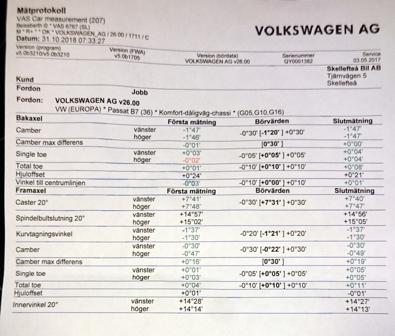

Snednötta däck bak på Passat B7 Variant -12, hjulinställning nästan ok
Hej, upptäckte att sommardäcken bak blivit snednötta, vågigt nött på insidan av däcken, 2-3 mm mer nötning än övriga däcket. Lika på båda sidor bak.
Bokade en hjulinställning på den lokala VW-verkstaden och frågade om dom trodde att någon bussning kunde vara dålig. Det var dom väldigt tveksamma till.
Fick tillbaka bilen efter hjulinställningen igår, och nästan alla värden var gröna även före inställningen, endast en vinkel som var precis utanför bör-värdena om jag läser protokollet rätt, så väldigt små justeringar är gjorda, men verkstaden vidhåller att inget annat är fel.
Själv känner jag mig lite tveksam till att en sån liten felvinkel kan ge framför allt ett så vågigt slitage, jag trodde att ett sånt slitage berodde på att däcken kunde röra sig lite i sidled, oftast pga någon bussning som börjar vara dålig.
Vill ju helst inte nöta vinterdäcken på samma sätt om det går att undvika. Tänker jag rätt eller ska jag lita på verkstaden?
Kan ni hjälpa mig att läsa protokollet och se ifall jag bör lämna bilen till nåt annat ställe för en andra åsikt?
