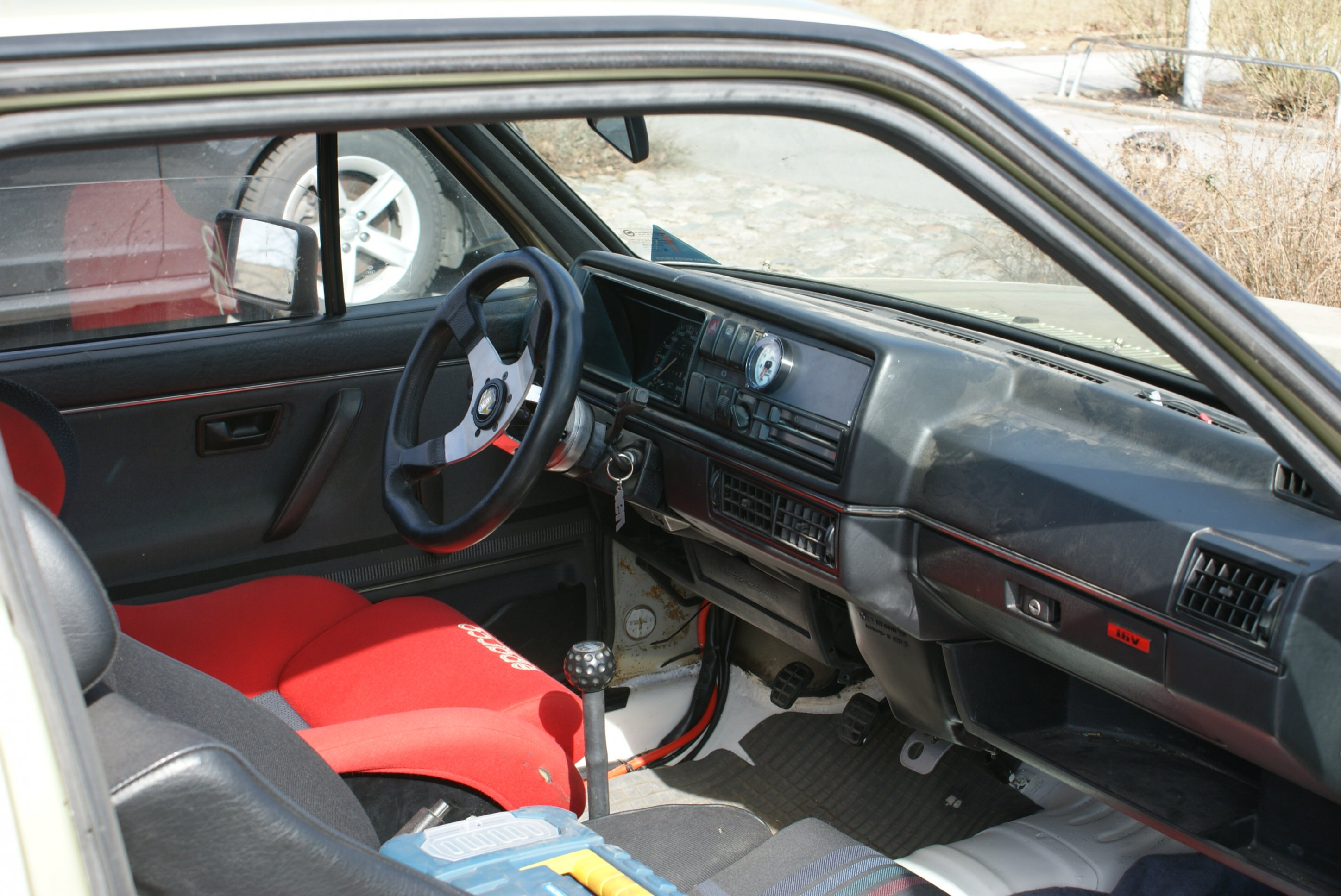

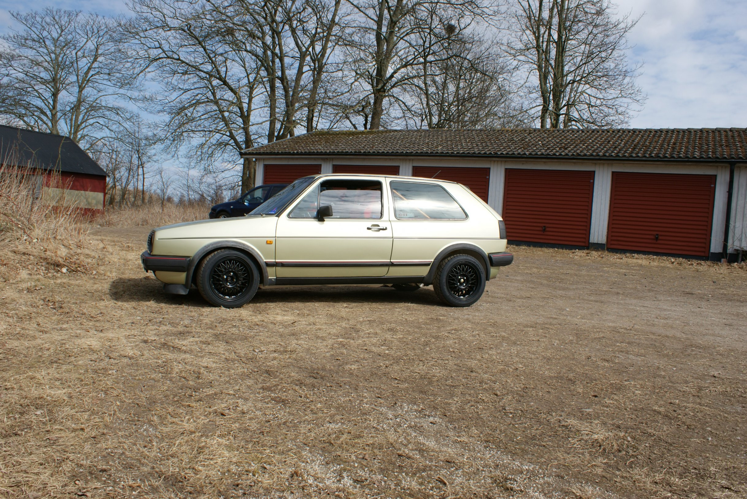

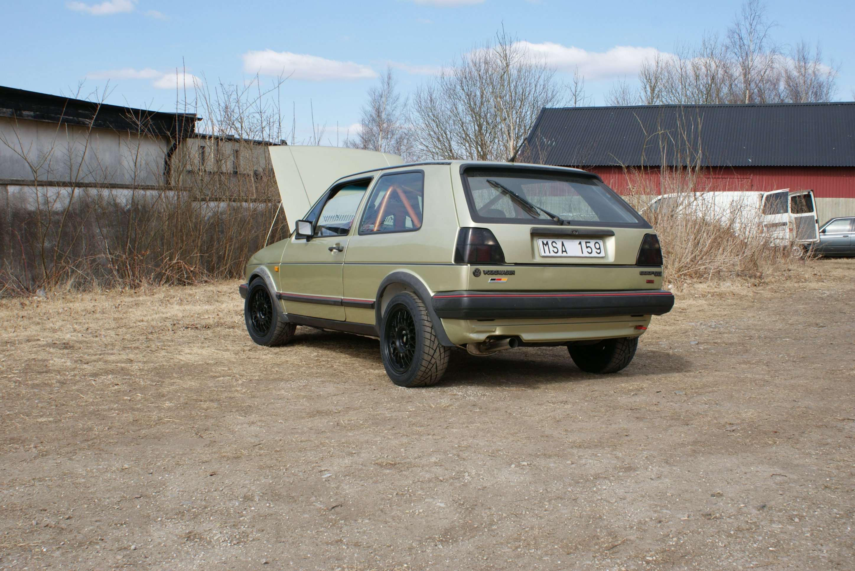

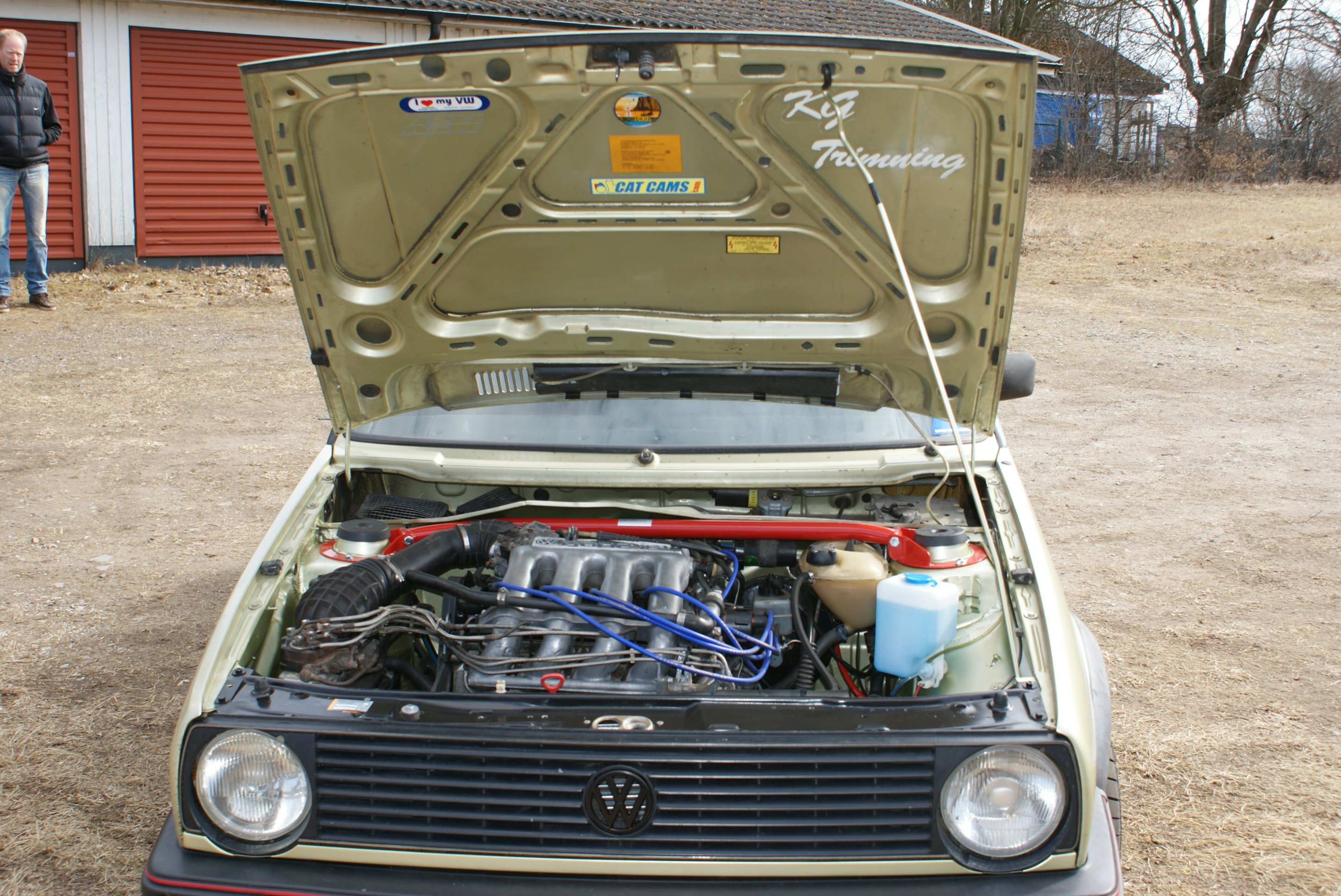

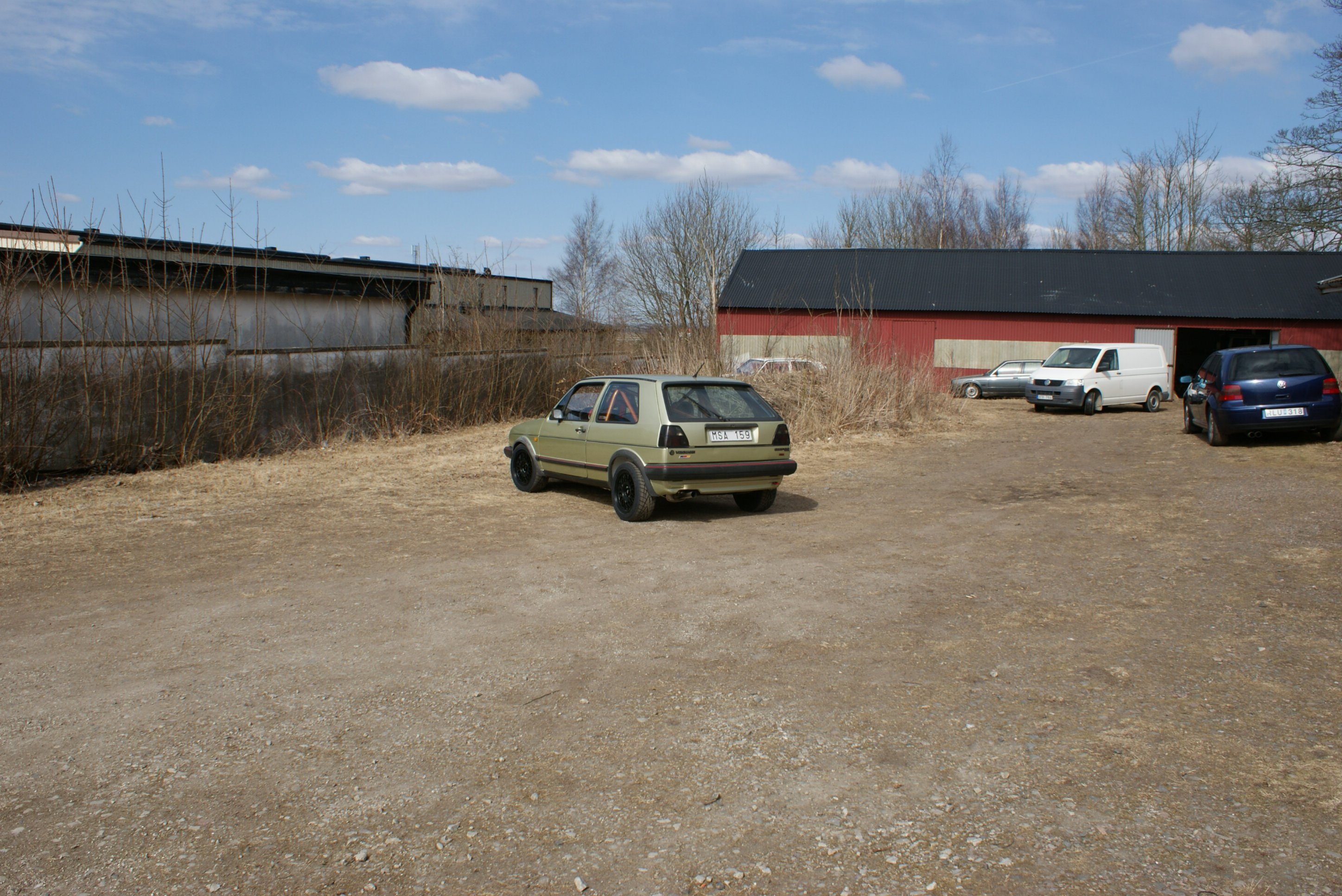

Dags för lite uppdatering här!
Bilen var så gott som klar för besiktning i fredags men plötsligt ville kopplingen inte vara med längre... Tog av lådan igår och kunde konstatera att niten som sitter i mitten på tryckplattans "tallrik" hade hoppat ut och tryckstången hade börjat arbeta sig igenom tallriken. Suck men vad ska man göra. Nu är tallriken bytad och jag ska även byta ut "gaveln" på lådan där urtrampningslagret lagrar så att säga, eftersom lagret har svarvat rätt bra i aluminiumen.

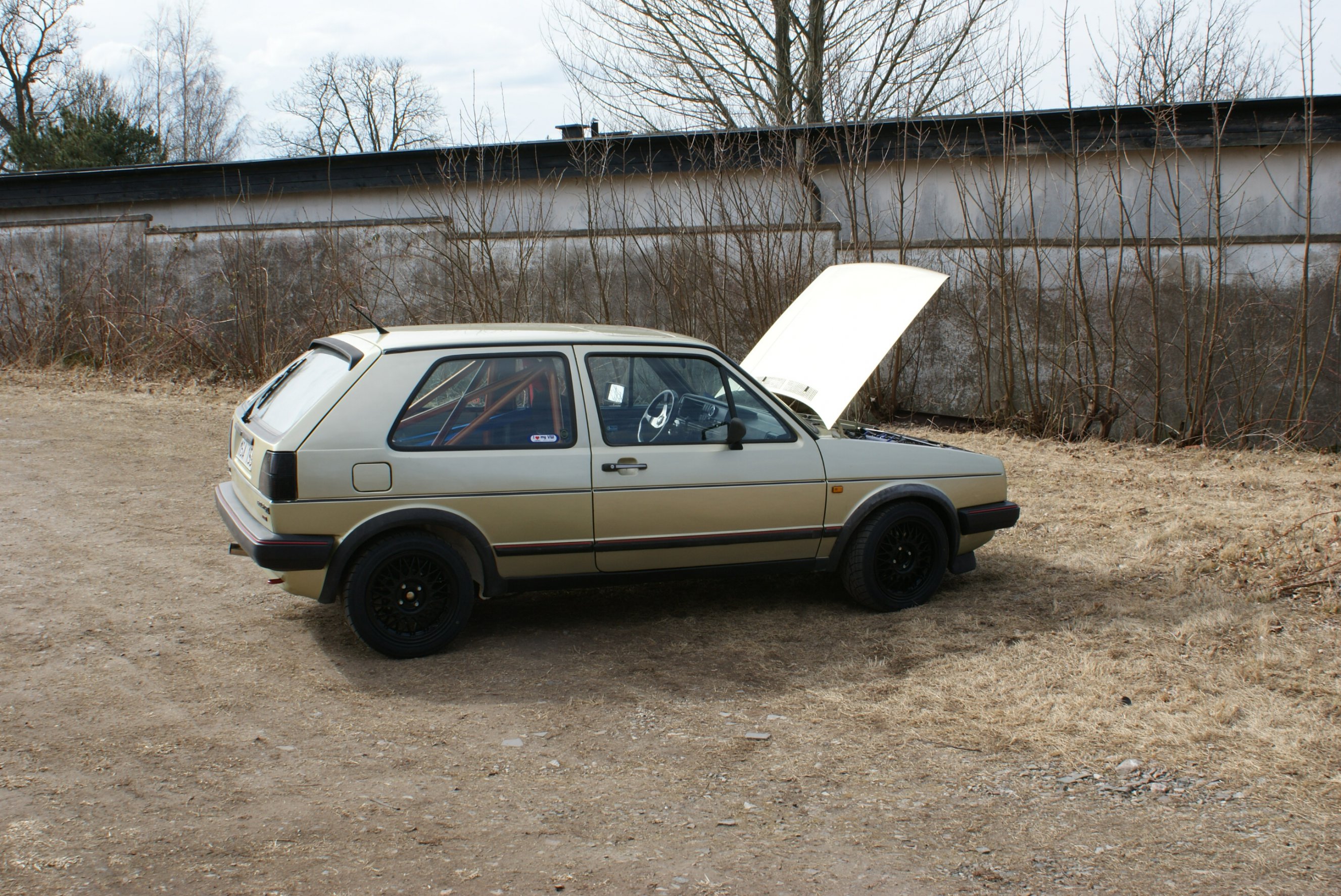

Tog lite bilder på bilen i fredags innan det gick åt skogen!
Bifogad fil 1660
Bifogad fil 1661
Bifogad fil 1662
Bifogad fil 1663
Bifogad fil 1664
Bifogad fil 1666
Tanken är nästintill tom på bilderna och i kombination med de nya fjädrarna ser bilen väldigt hög ut bak.
Nu ska jag bara få ordning på kopplingen och ställa sprutet för besiktningen sen blir det bänkning!

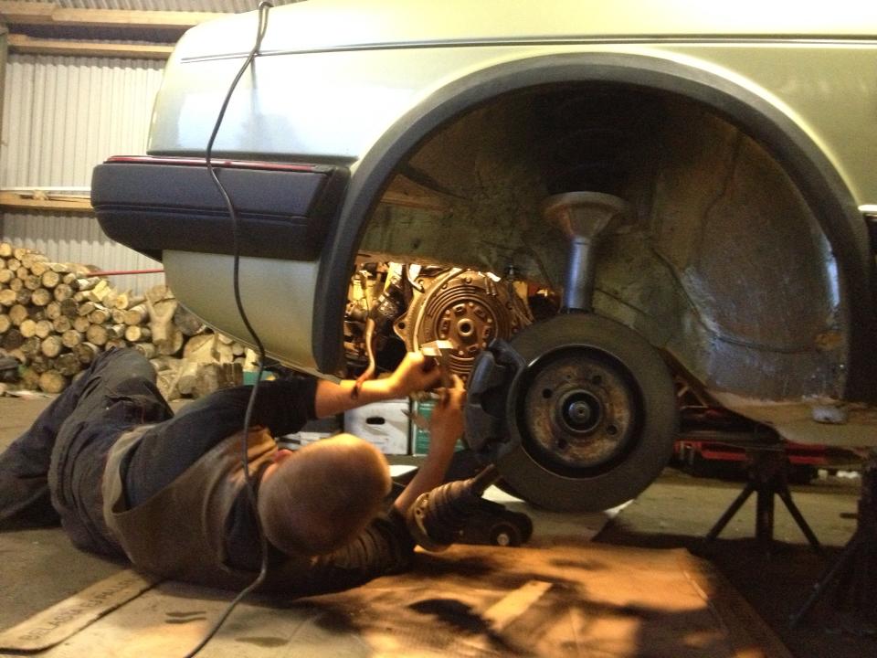

Va fan händer med kopplingen??!
Daniel det "värmer" att det inte bara är jag som får sätta upp och ta ner växellådan hela tiden ;)
Konstaterade idag att det ännu en gång var niten i mitten på trycktallriken som hade gått av... Tror dock att det beror på kina-kvaliten på trycktallriken som följde med kopplings-kittet. Nu är den bytad till en sachs tallrik så får jag hoppas på det bästa!
Otroligt vad man kan åstadkomma när Bug Run paniken infinner sig, växellådan avplockad och tallriken bytad på tre timmar. Börjar ju bli en vana vid det här laget.

Bifogad fil 2300
