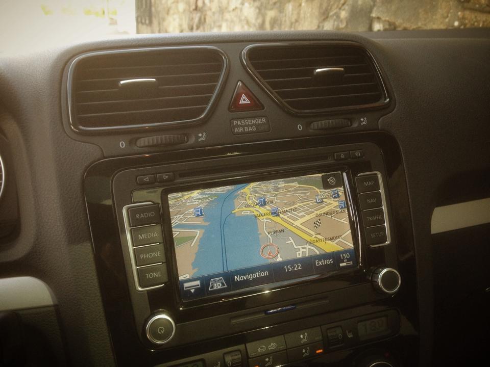

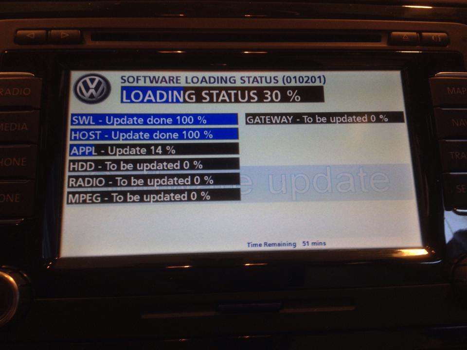

1. Har uppdaterat min RNS510 till en senare version som passar min enhet bäst. Det bästa med denna uppdatering var/är att...
A. Nu ser jag rådande hastigheter på vägarna
B. Jag kan nu lägga in kustomiserade POI's (Points of Interest)
C. När enheten är avslagen visas klocka på skärmen.
D. Nu kan jag använda SD kort som är större än 2Gb.
E. Nu har jag HDD ration 60/35/5.. Dvs 60 för musik, 35 för Kartor samt 5 för POI's
Sedan är det en massa annat gott med denna uppdateringen...
2. Efter firmware uppdateringen uppgraderade jag även till senaste kartorna. Wester Europe V10
Bifogad fil 4375

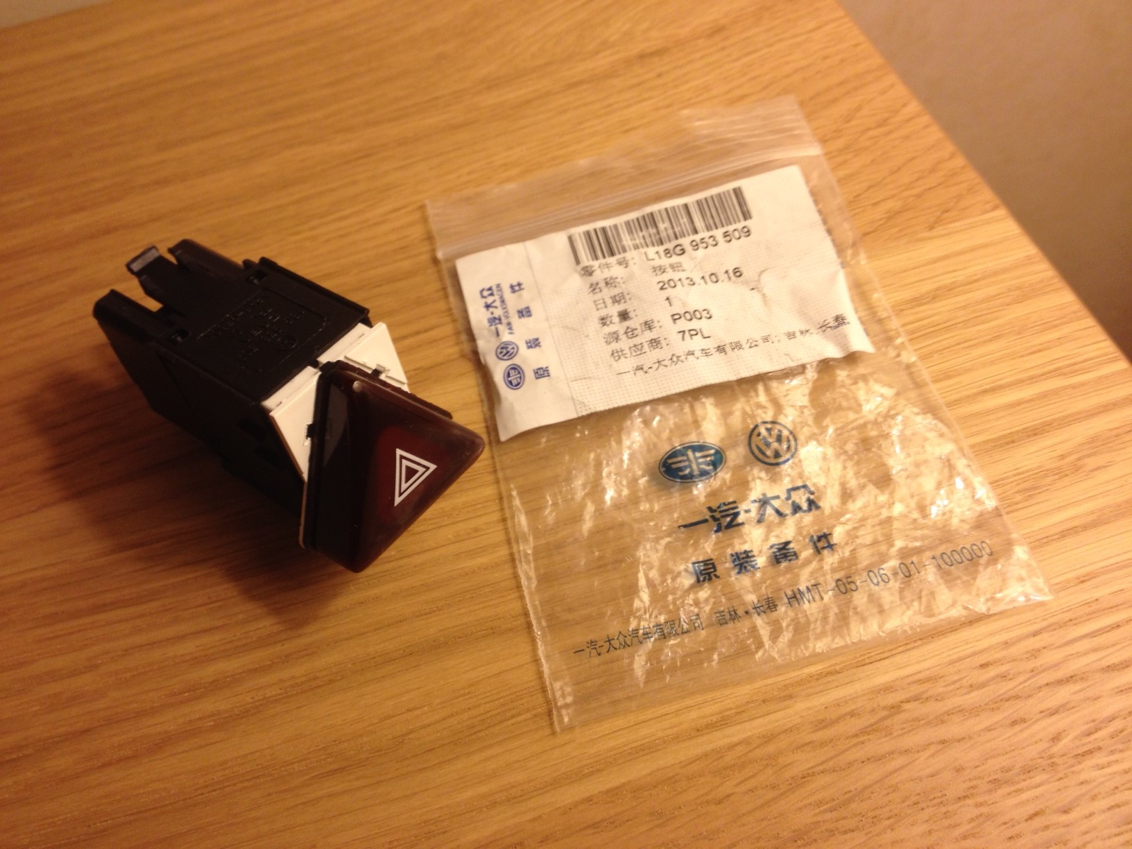

3. Har även gått och köpt hem en ny varningsblinkersknapp. Har sett på forumet att man kunde köpa svarta sådana.. men jag hittade en annan för våra ögon sällsynt version. En original OEM mörkröd knapp som sitter i Golf/Passat/Jetta i Kina... Den skulle jag bara ha! ..så jag beställde hem en sådan från VAG Hongkong ;)

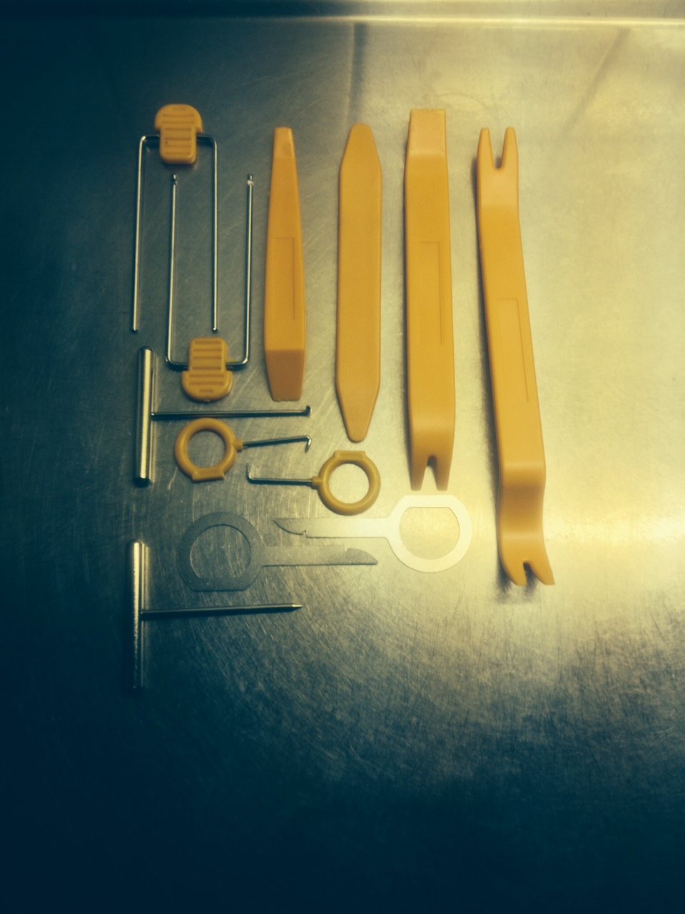

4. För att kunna byta ovanstående "Bahnblinker" (som det heter på tyska) köpte jagpå Ebay för under 5 Dollar ett set med verktyg för att kunna demontera inredning smidigare..

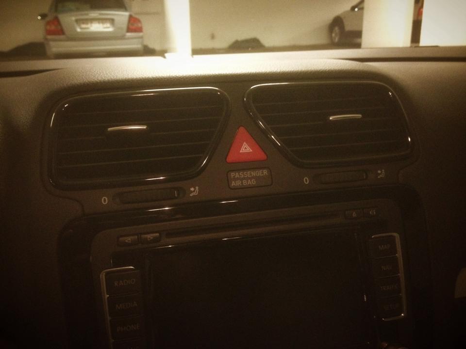

5. Före operationen.. Röd original knapp....

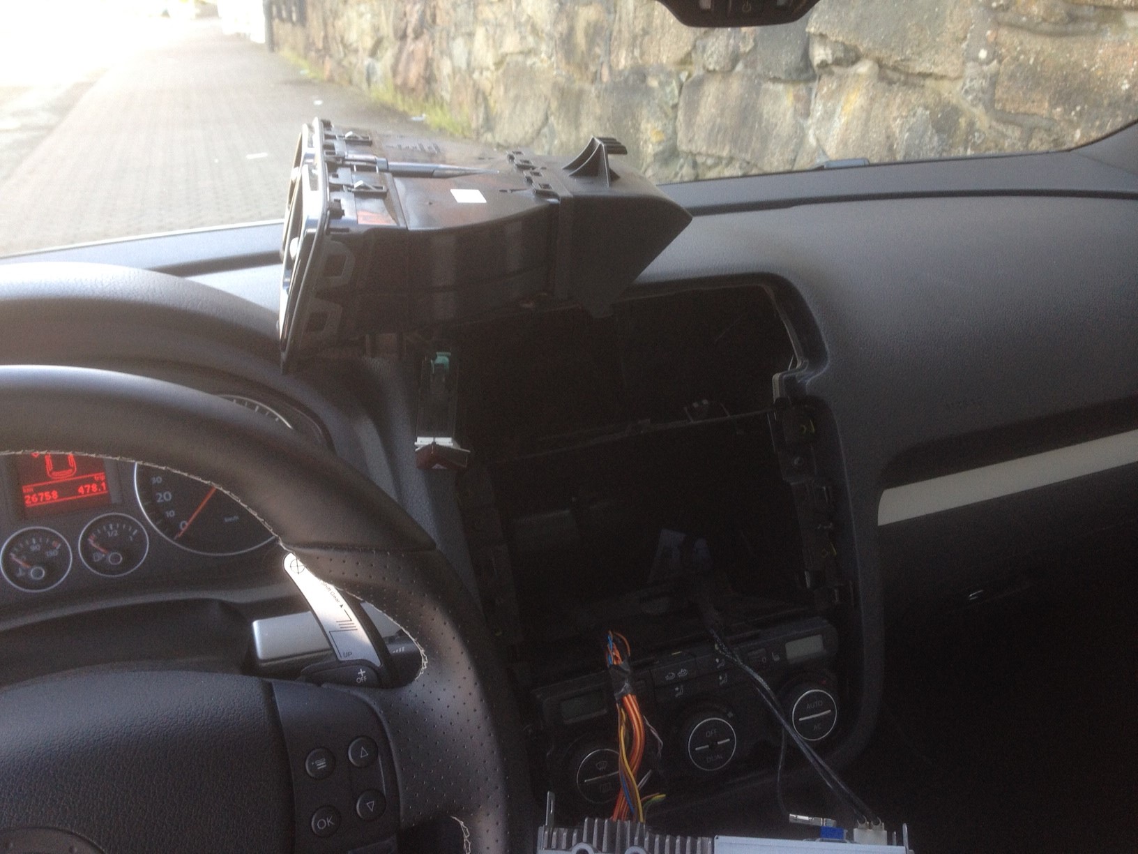

6. Operationen krävde att man demonterade ramen runt navigatorn. Sedan skulle man sruva ur 4st Torx 20 skruv för att kunna lyfta ut Navigatorn. Efter det fanns det 2st T20 under ventilationskåporna som man var tvungen att lossa. Sedan fick mina nyinköpta demonteringsverktyg arbeta lite för att kunna lyfta ur hela mitten ventilationen. Sedan var det enkelt att byta knappen.

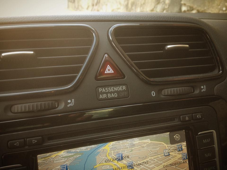

7. Den mörkröda varningsblinker knappen på plats! Visst blev det snyggare! Diskret men ändå ett lyft... tycker jag ;)
Bifogad fil 4380
8. Som sagt, denna knappen sitter i Golf/Passat/Jetta... det man märker i Sciroccon är att originalknappen sitter ca 1mm längre ut än denna. Samt att även vinkeln är ca 0.5 mm fel i nedre kanten. Detta troligen för att Sciroccons bräda har en annorlunda vinkel... Men som sagt.... bagateller, när det blev så snyggt! :)
