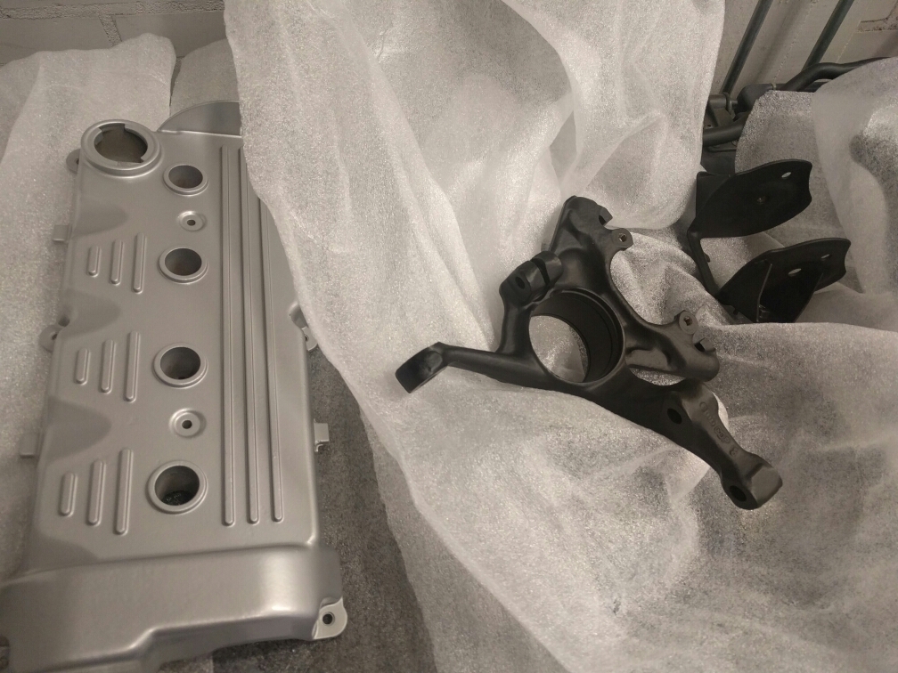

Eftersom jag har följt flera projekt här tänkte jag visa upp min egen lilla grej också. Lite om mig innan, jag är en 35år gammal tysk som flyttade till Sverige för knappt 4 år sedan p.g.a flickvännen. Jobbar som bilmekaniker i Malmö och är också privat en riktig bilentusiast. Jag började med Golf 2 direkt efter jag klarade min uppkörning, en 55PS Tornadoröd Memphis var detta, fortsatte under flera år med olika modeller från en 55PS till 107PS. Efter jag flyttade behövde jag en lite mer familjevänlig bil och så köpte jag en MK4 TDI som vardagsbil.
Men mitt Golf2-hjärta längtade efter min gamla passion...

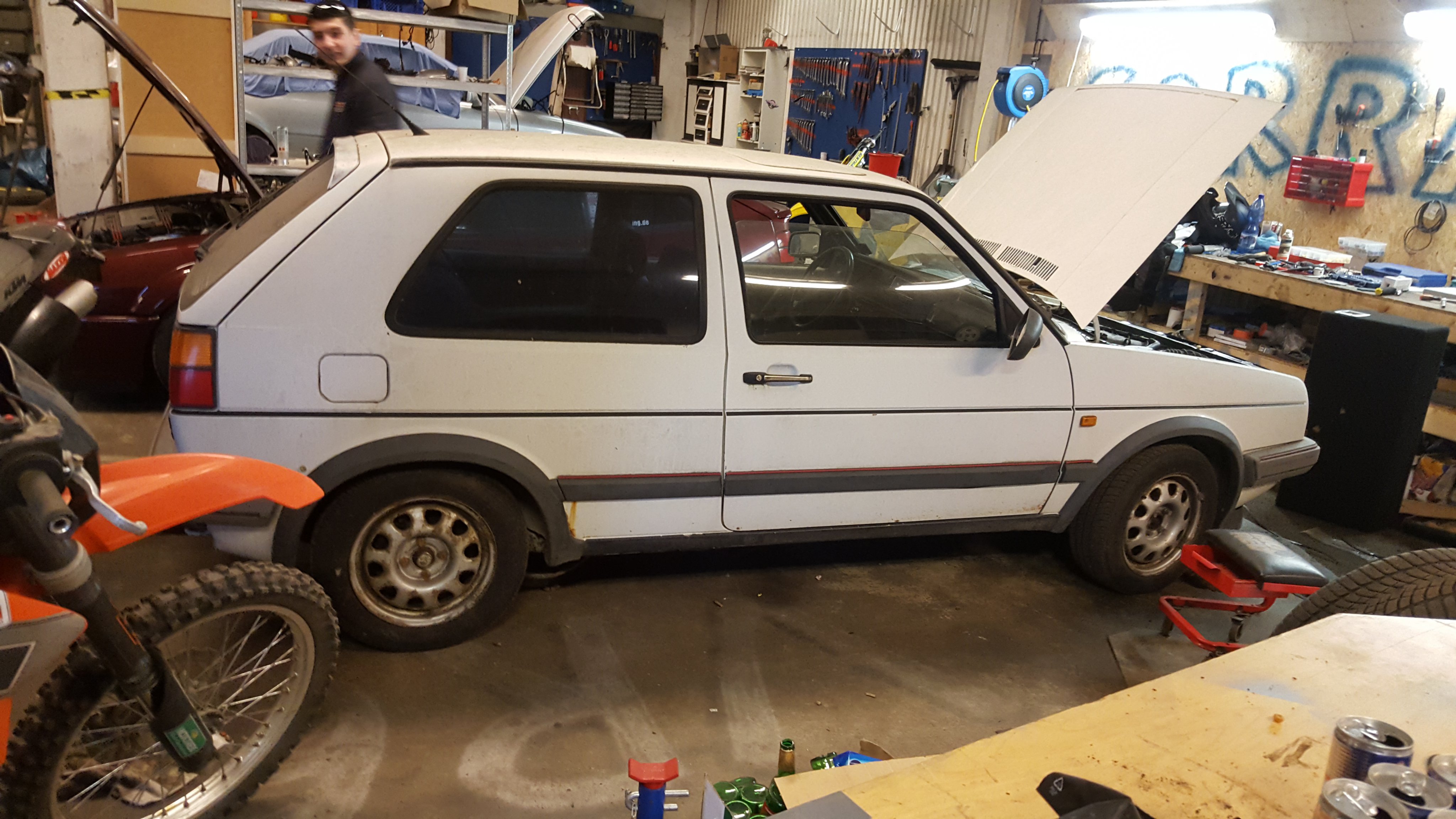

Och när jag blev erbjuden en Golf 2 GTI 16V så kunde jag inte tacka nej, upp på trailern och hem med skiten. :)

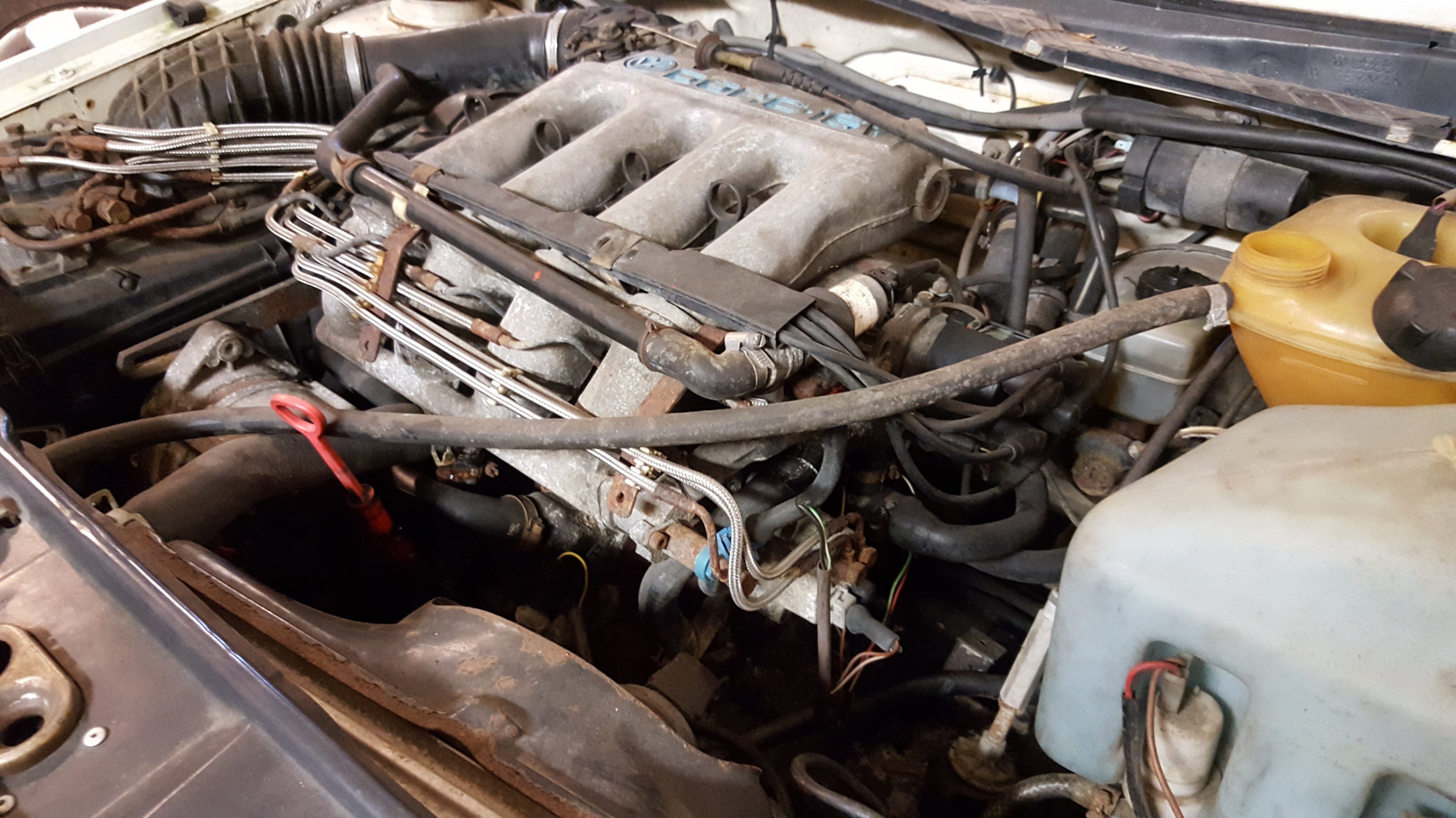

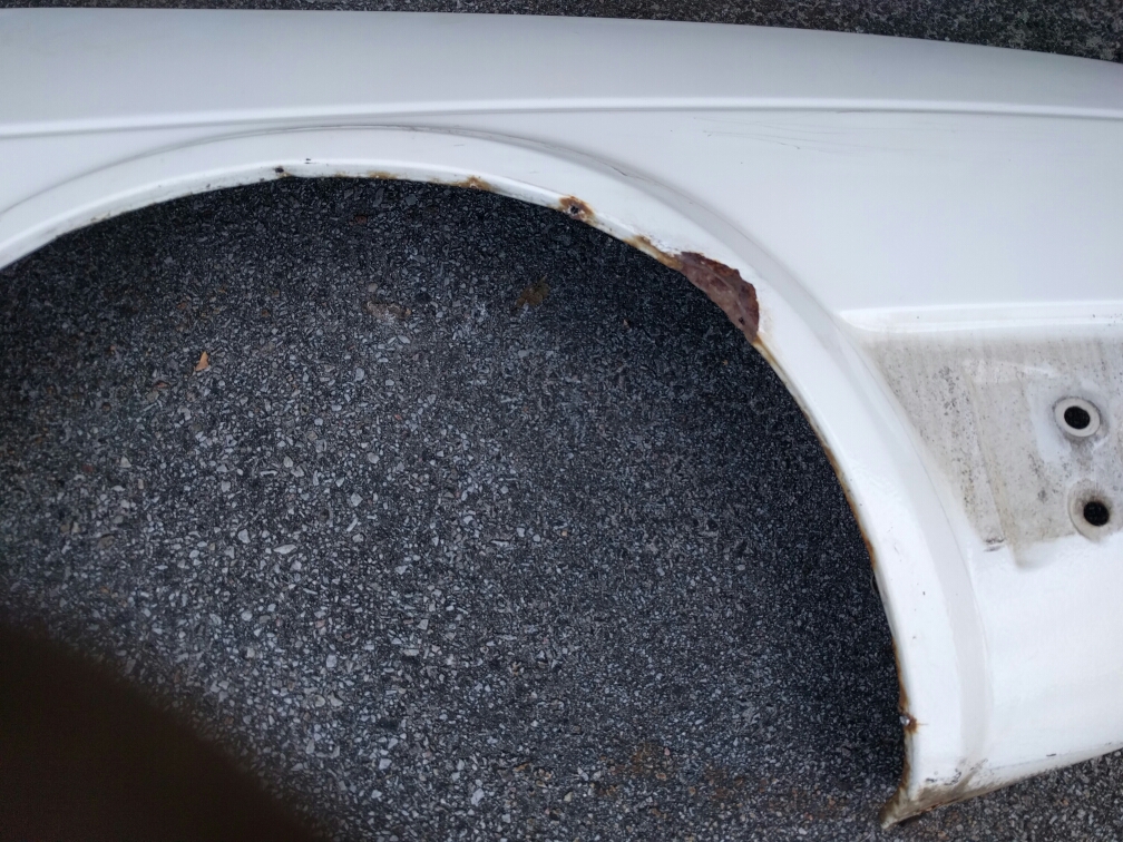

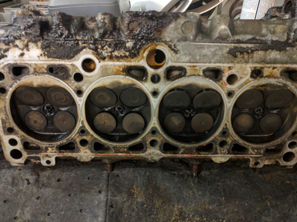

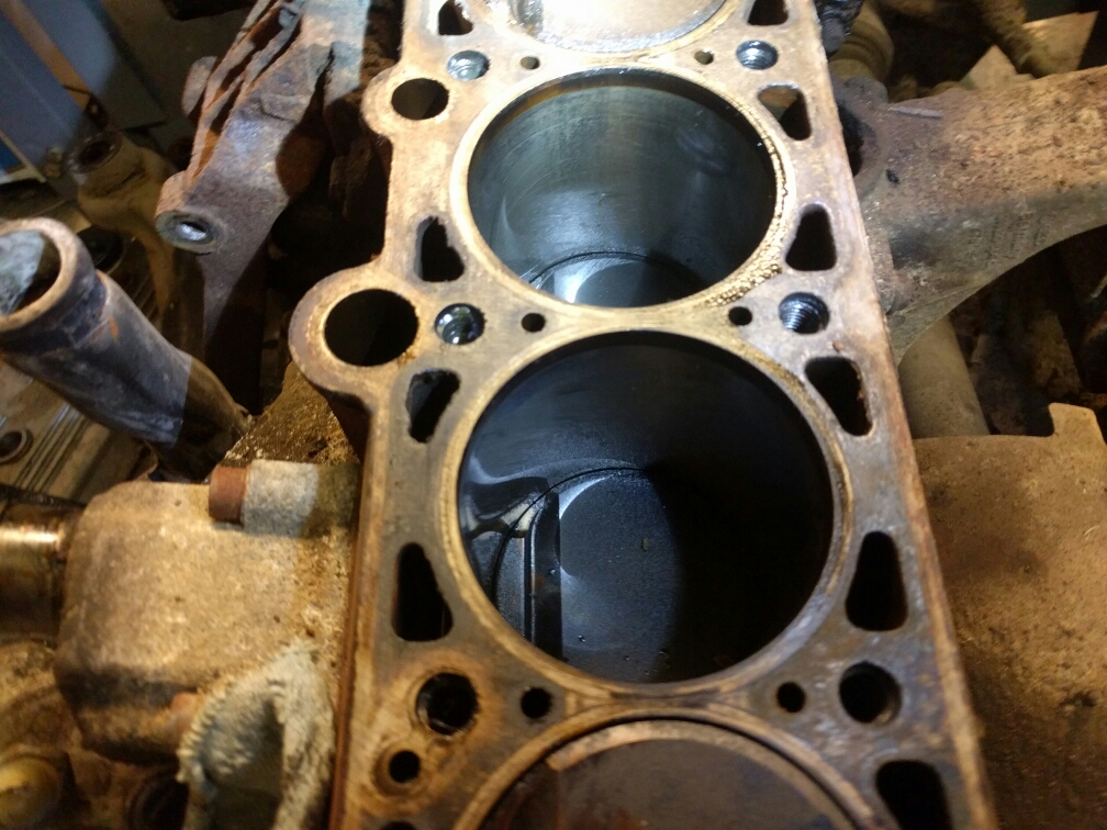

Bilen har säkerligen sett bättre dagar... och flera undrar varför jag ens håller på med denna skroten men en modellår 1987 (så facelift versionen med gammal motorn) en KR 139PS utan Kat.. det hade charm. Och också i vitt... riktig snygg. Men bilen har gått över 29500mil och har stått i åtta år ... så att göra finns tillräckligt. ;)
Annars en detta är det en rätt vanligt GTI, taklucka är den enda extrautrustningen och strålkastarrengöring/stolvärmare eftersom bilen är svensksåld, inga onödiga grejer som servostyrning. Vem behöver såna saker? :p

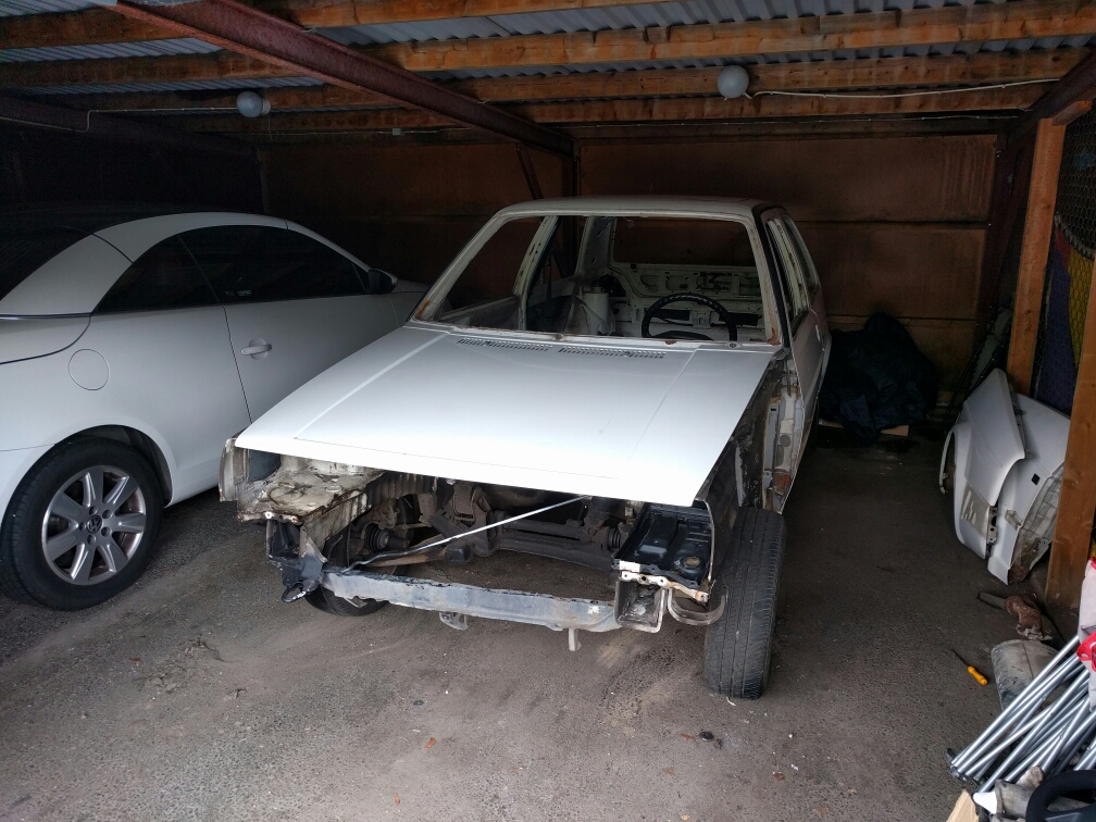

Till min stora förvåning är bilen i originalskick trots att den har 11 tidigare ägare. Det är bara inredningen som inte är original och har bytts mot en GT inredning.

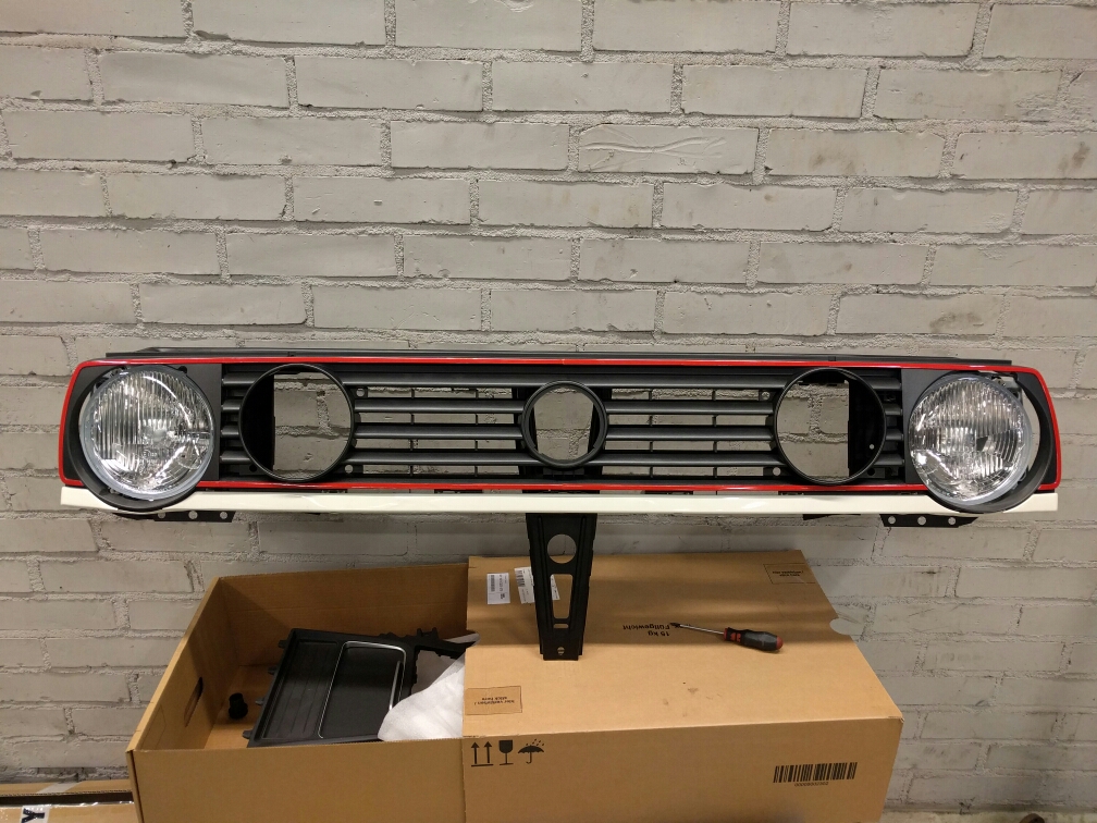

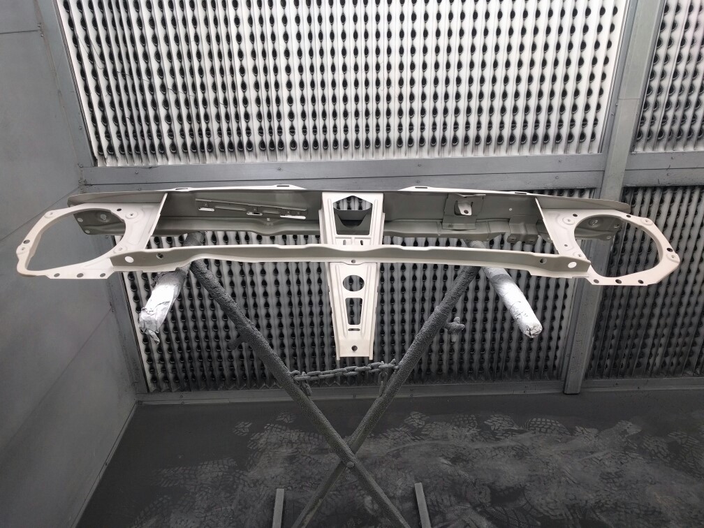

Projektmål är en komplett renovering till originalskick. Om jag byter till prefacelift look eller om jag ska behålla facelift looken funderar jag fortfarande på, men där finns ju gott om tid att ta detta beslut.

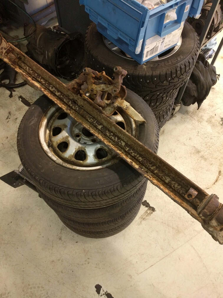

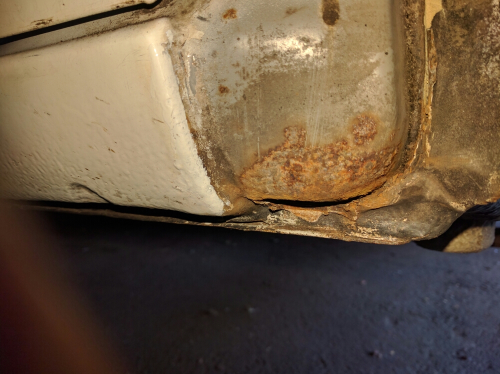

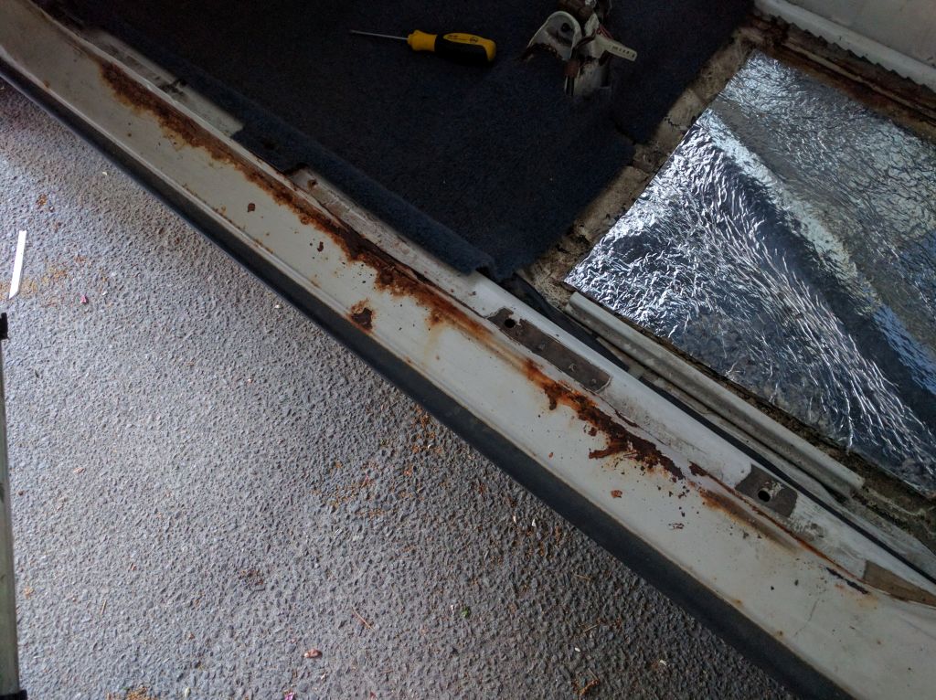

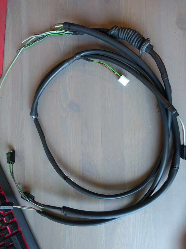

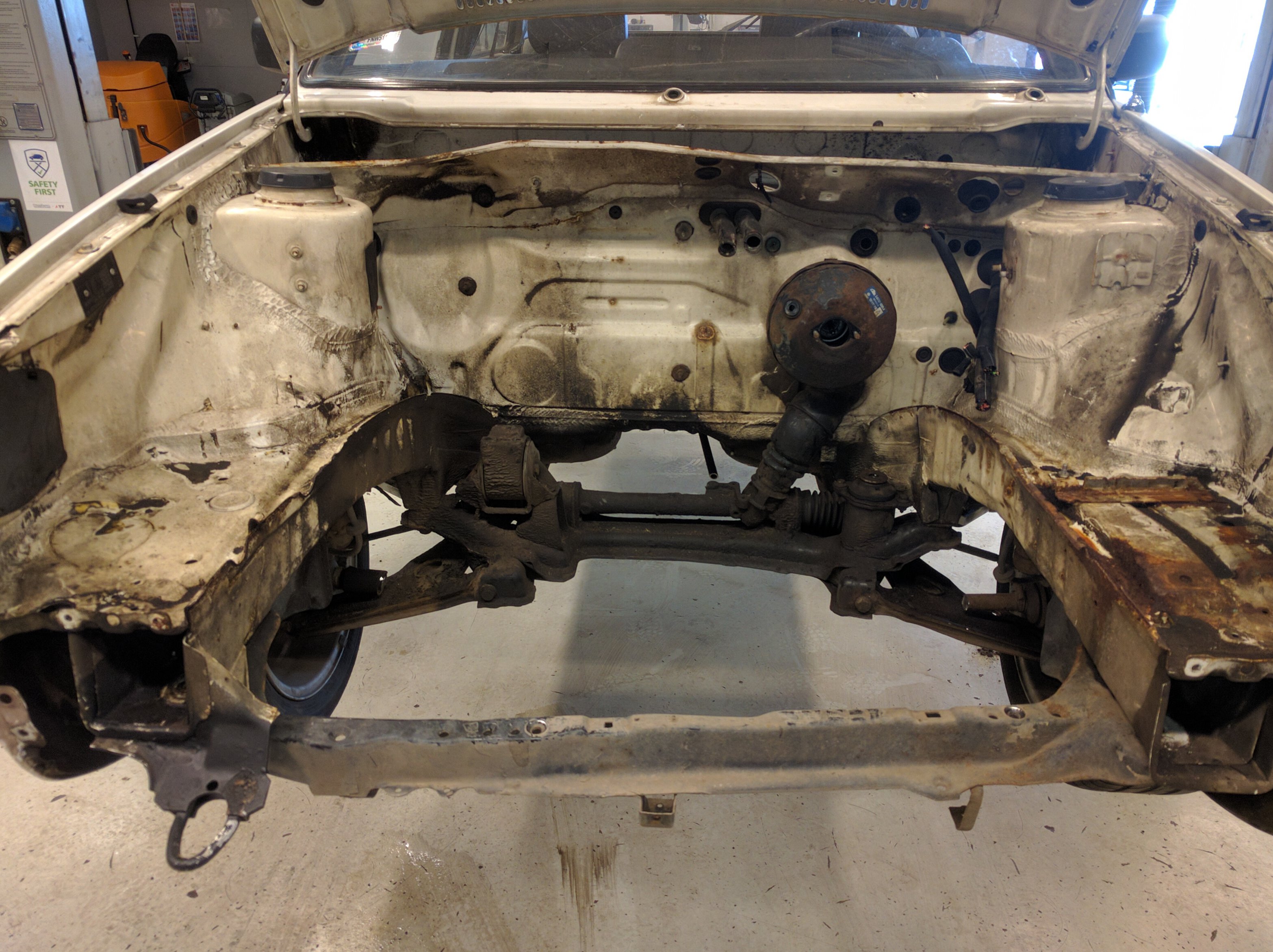

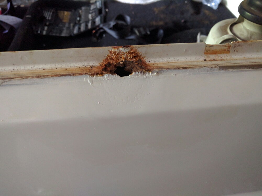

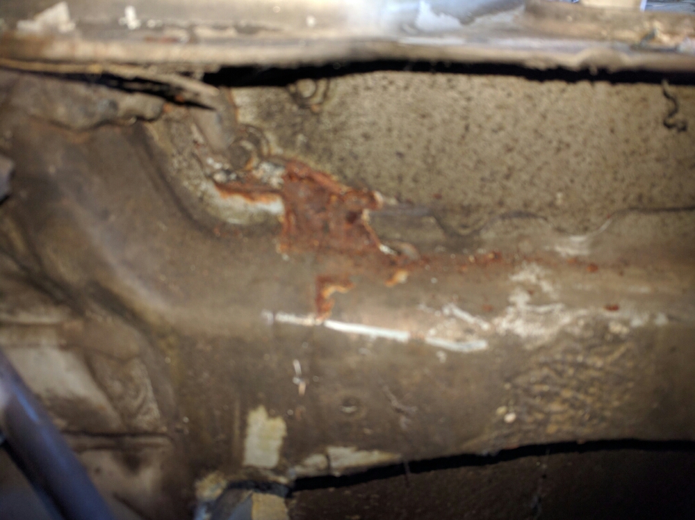

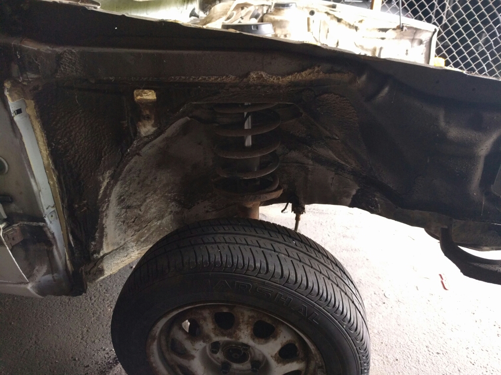

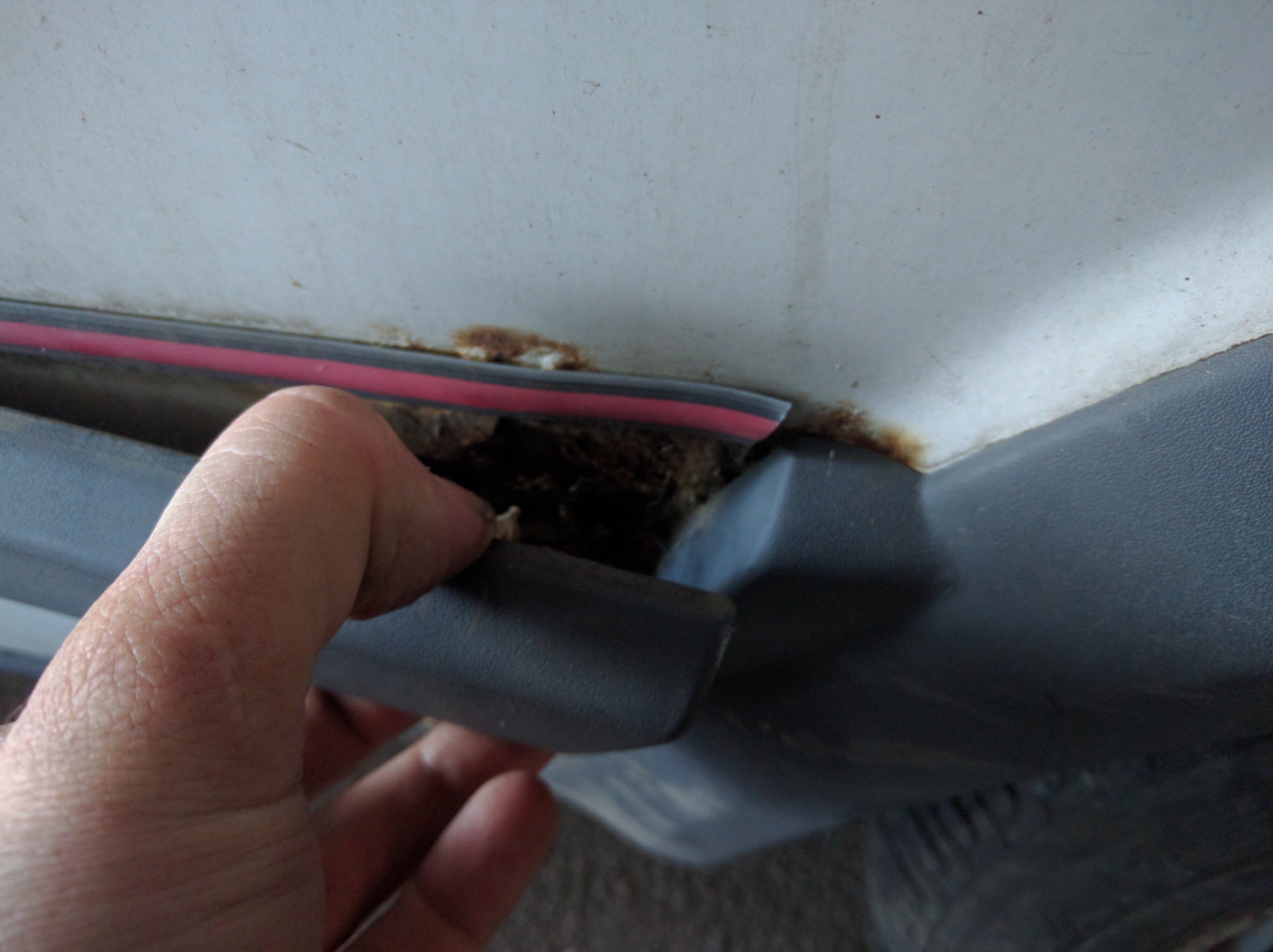

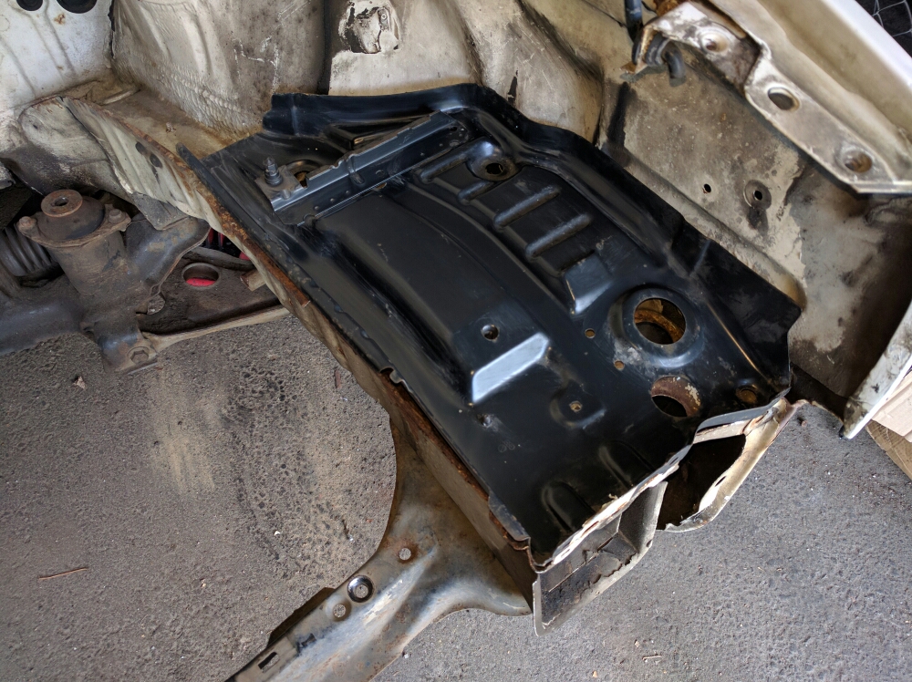

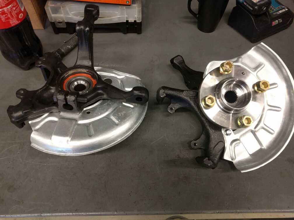

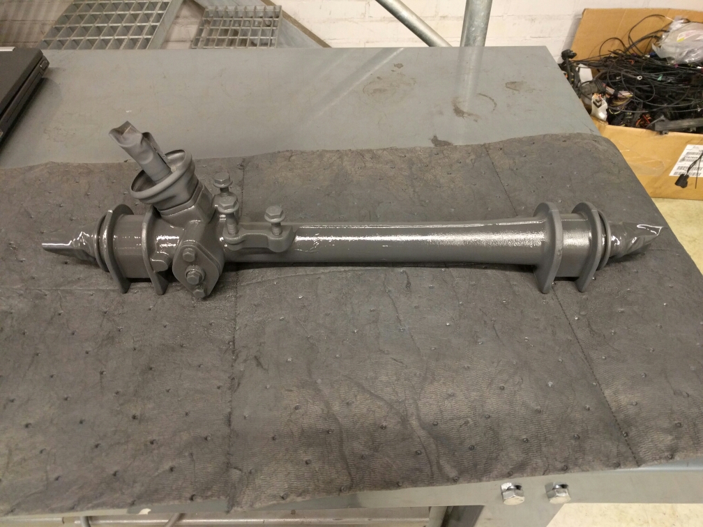

Fram till nu har jag demonterat hela tekniken inklusive kabelstam, tank, axlar och hela inredningen. Undergolv och plåt har flera "rostnestar" som behöver mycket kärlek och just nu förbereder jag axeldelarna till blästring och pulverlackering medan jag befriar bilen av alla gamla ljudisoleringar.
