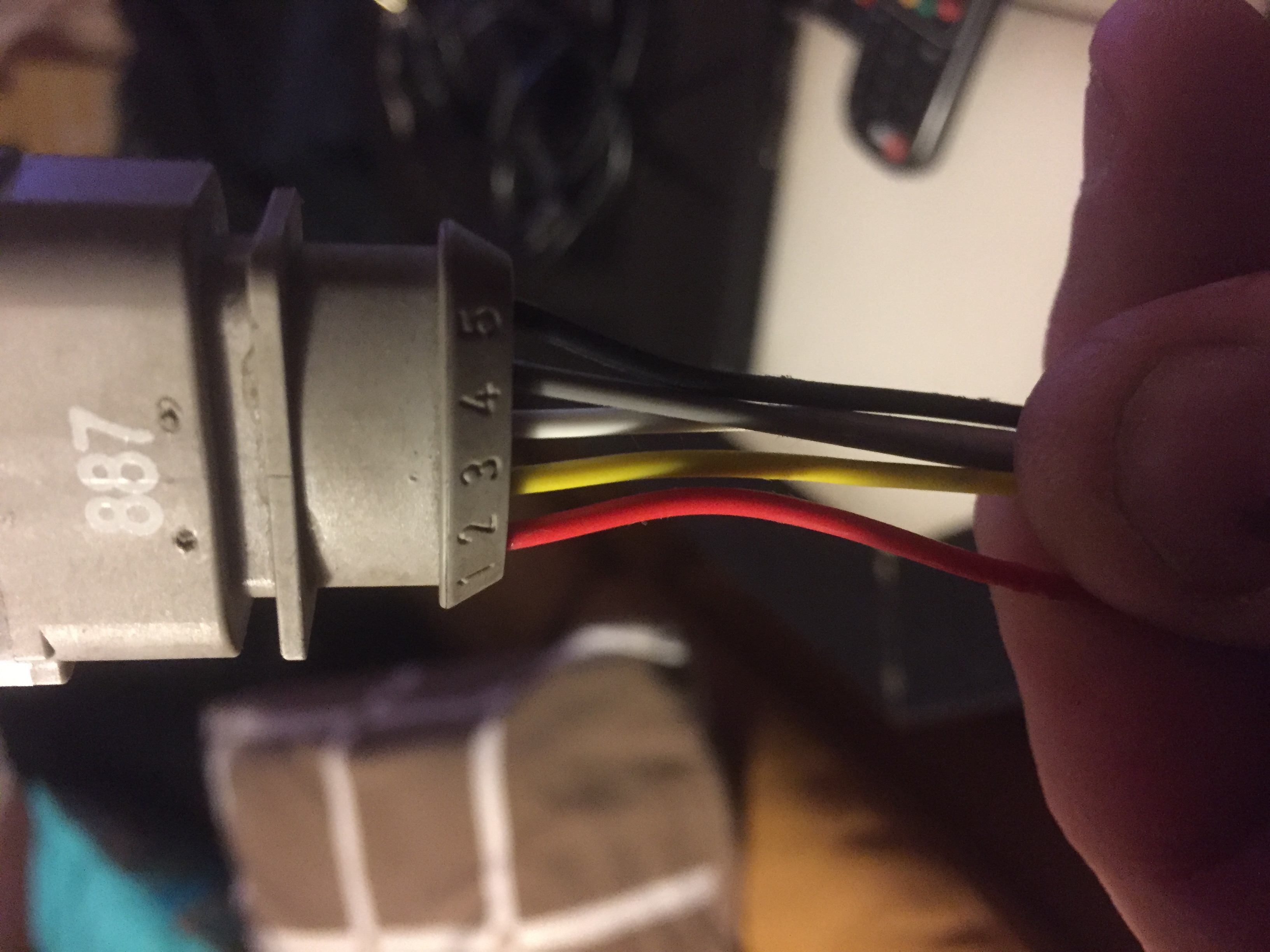

Inga konstigheter att installera,obd kabeln kan vara svår att
få tag i bakom batteriet i motorutrymmet ( själv fiskade jag upp kabeln med en ståltråd
så jag slapp ta bort batteriet) snabbkoppling för afren satt jag på röda tråden (lambdan)
syns knappt vid demontering. Rekommenderar stark att köpa conecting kit via bluetooth
och ladda ner jb4 appen,då kan man göra allt via telefonen byta map kolla loggar eventuella
felkoder mm.
Har inte Jb4an kvar men här ser du :)

Okej. Har sett den förut men färgerna stämde inte på min bil. Har för mig att det är blå och grå i min.
Du tog rätt lambda (främre) :) Röd bör det vara,tror det var 5 olika färger på trådarna
Så ska det se ut, snabbkopplingen ska sitta på de röda tråden.
Bifogad fil 10696
Jag ska kolla nästa gång jag är i garaget (låset frös häromdagen [emoji23]). Är det främre/första lambdan du kopplat till?

Japp främre lambdan! Fantastisk tid må jag säga :) Grymma bilar dessa ST 4wd Cupror
