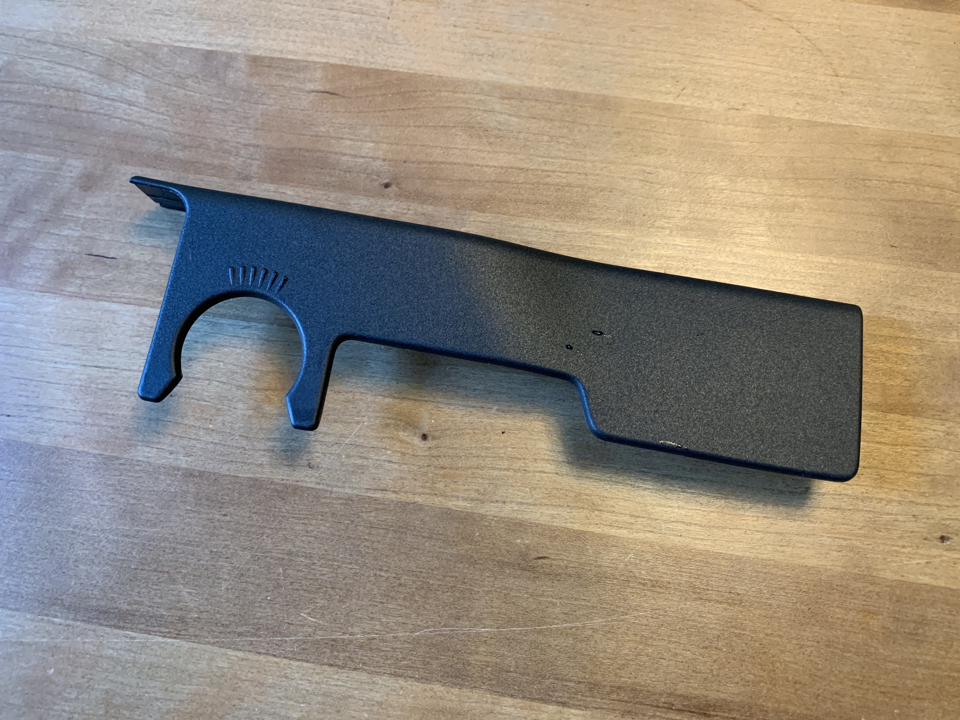

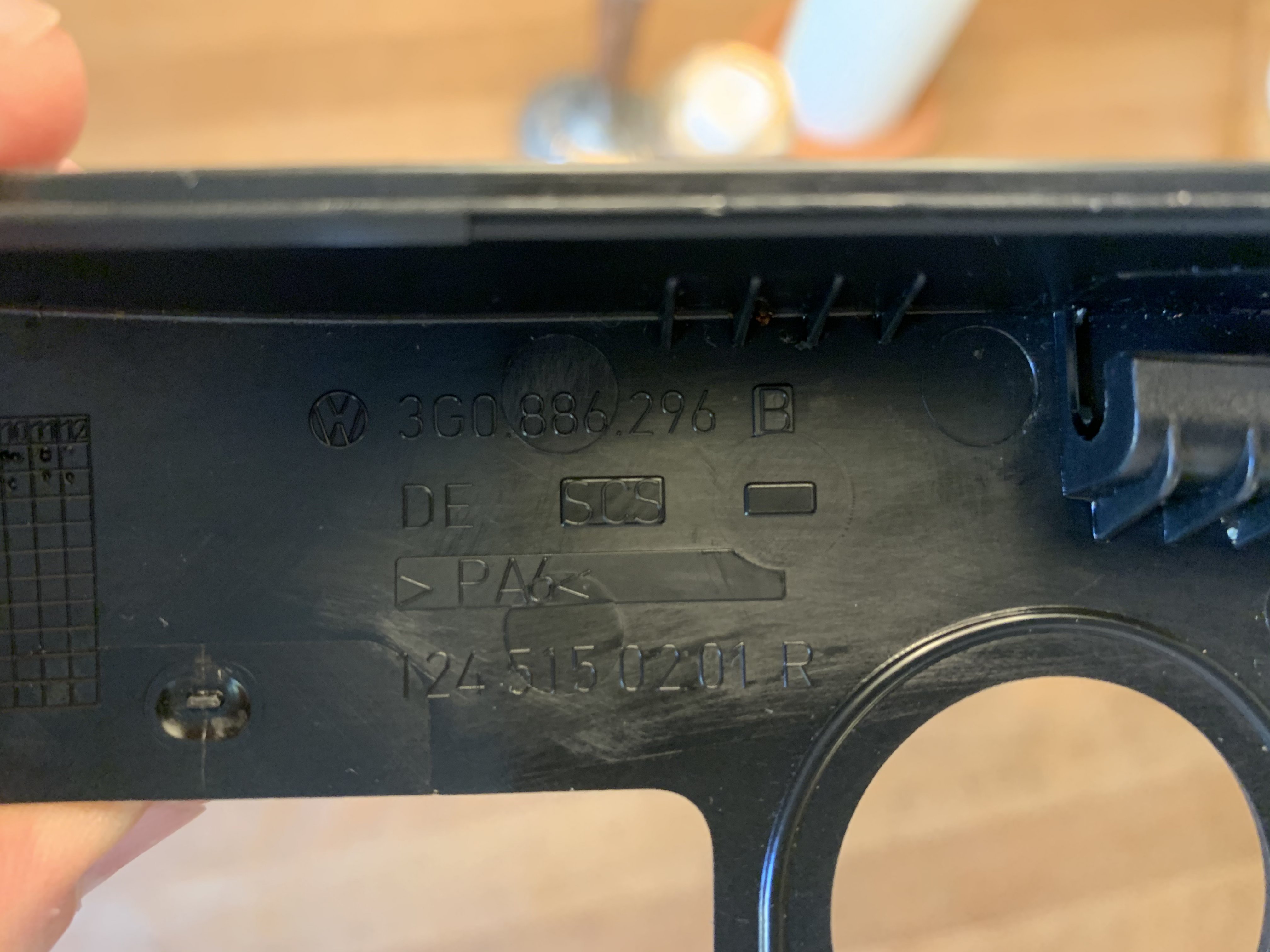

Vad kan det här vara för något? Lyckas inte googla på numren som står stansade. Finns det något liknande RealOEM som jag använt hela tiden för allt till BMW?
Bifogad fil 11294Bifogad fil 11295Bifogad fil 11296
Aha, fick en siffra fel. ”Backrest Cap Cover”, då vet jag ungefär vad jag ska leta efter men vet någon exakt var den sitter så skriv gärna.

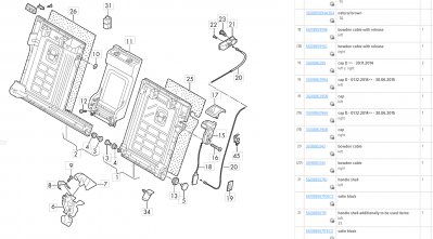

Lätt att googla fram!https://uploads.tapatalk-cdn.com/201...47e7acb99b.jpg
Skickat från min ONEPLUS A6003 via Tapatalk
Jag hittade det direkt när jag fotat, ser så jäkla dåligt så jag förväxlade en nolla med o :) Får gå och kolla var den ska sitta, undrar om något är monterat som tar dess plats?
Nummer 19 i denna bild:
Bifogad fil 11297

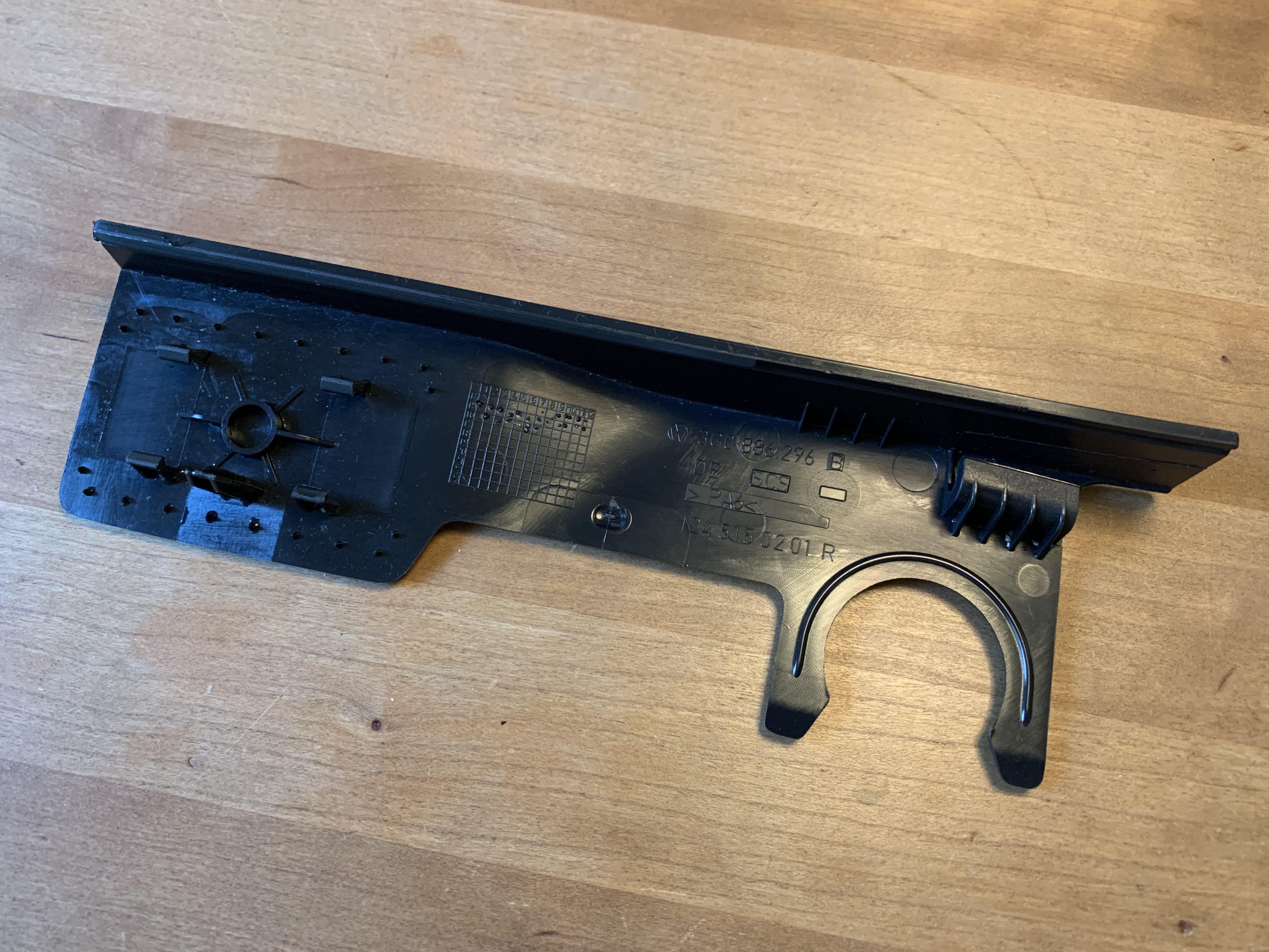

Kan tappats bort vid monteringen, du har en extra.
Jag tror att det är plastbiten nere i bakkant av ryggstödets "yttergavel" i denna bild: https://www.bildelsbasen.se/img/a/a/...e_ryggdyna.jpg
Delen i din bild är spegelvänd dvs. från den högra delen av ryggstödet. Kolla där om det saknas, annars har du en extra.
Jag tror du har rätt, Fredrik. Det ser faktiskt precis ut som en sådan om man går efter bilderna.
Ser ut som delen slutar på en jämn siffra = höger sida.

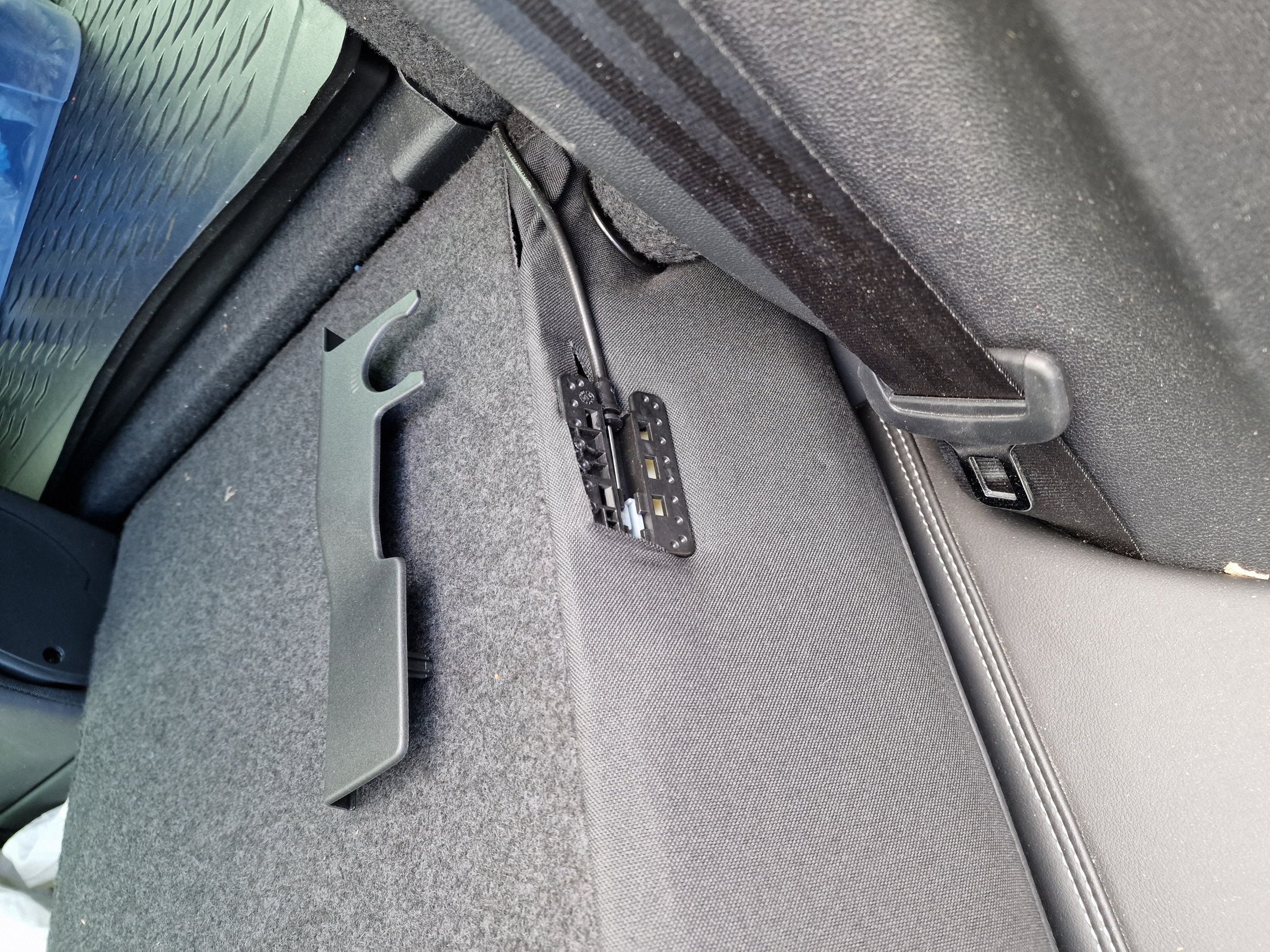

Här är en bild var delen ska sitta om någon råkar ut för samma sak.
Bifogad fil 13507
