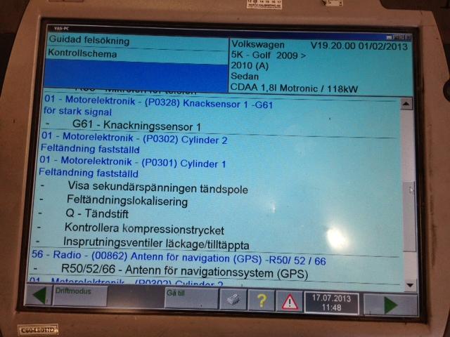

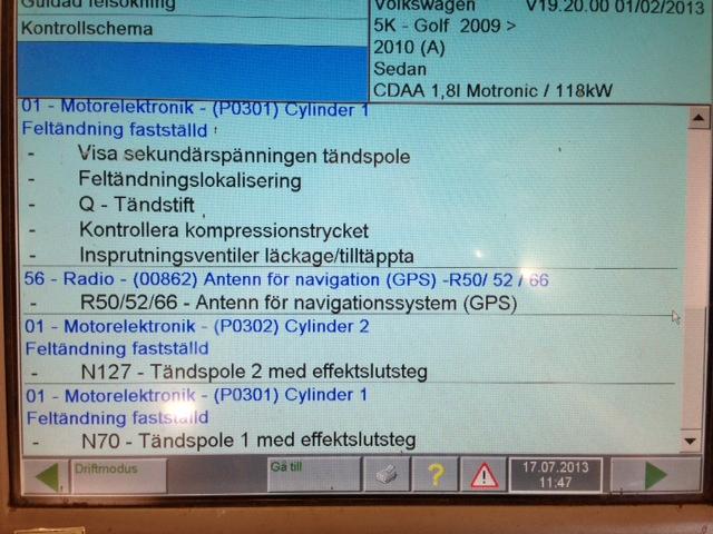

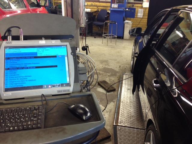

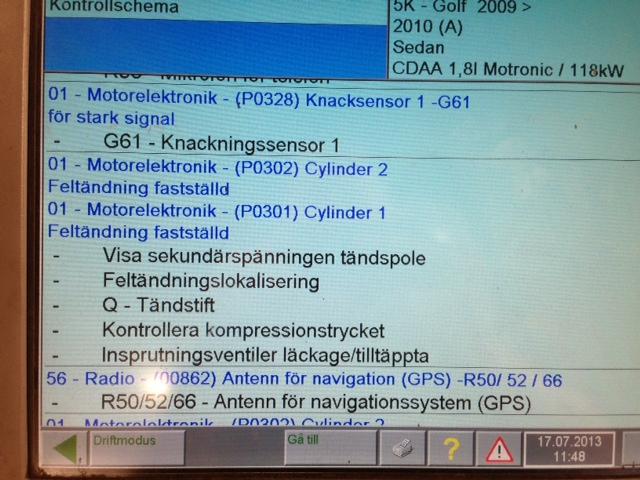

Åkte till Söderbergs NOrrköping och fick hjälp med bilen, lite tips. De trodde det kunde vara en tändspole. DE kopplade in VAS och fick felmeddelande:
[B]01- Motorelektronik - (P0328) Knacksensor 1 -G61
för stark signal
01 - Motorelektronik - (P0301) Cylinder 1
Feltändning fastställd.
- Visa sekundärspänningen.
- Feltändningslokalisering.
- Q - Tändstift.
- Kontrollera kompressionstrycket.
- Insprutningsventiler läckage/tilltäppta.
01- Motorelektronik - (P0302) Cylinder 2
- N127 - tändspole 2 med effektslutsteg.
[B]- N70 - Tändspole 1 med effektslutsteg.
Vi provade på Söderbergs att byta en tändspole som de hade liggandes men det blev ingen skillnad. Vi flyttade även de tänspolarna som satt på plats 1 och 2 till 3 och 4 , men verkade inte bli någon skillnad. Är osäker på om tidigare felkoder raderades.

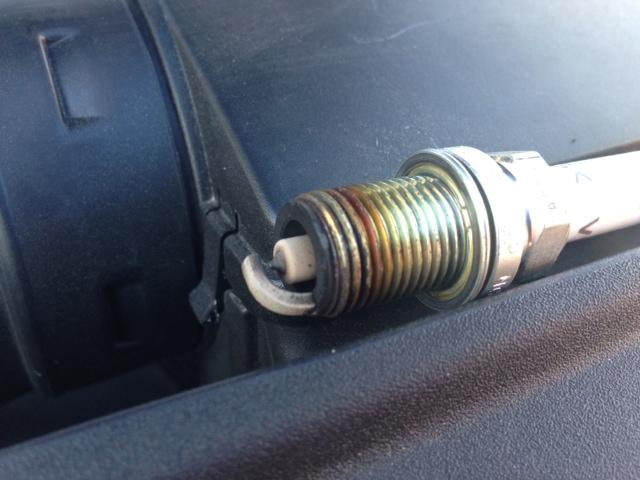

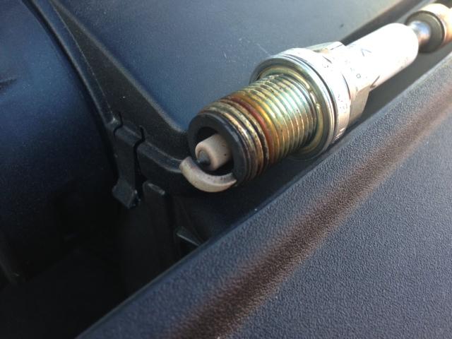

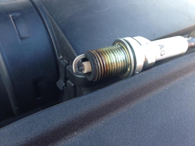

Vi kollade även tändstiften och det enda som man kan se på tändstiften är att 2 verkar gått ganska torrt.
Kan det vara ett tändstift som är trasigt, trots det inte ser ut som trasigt? Kan man se det?
