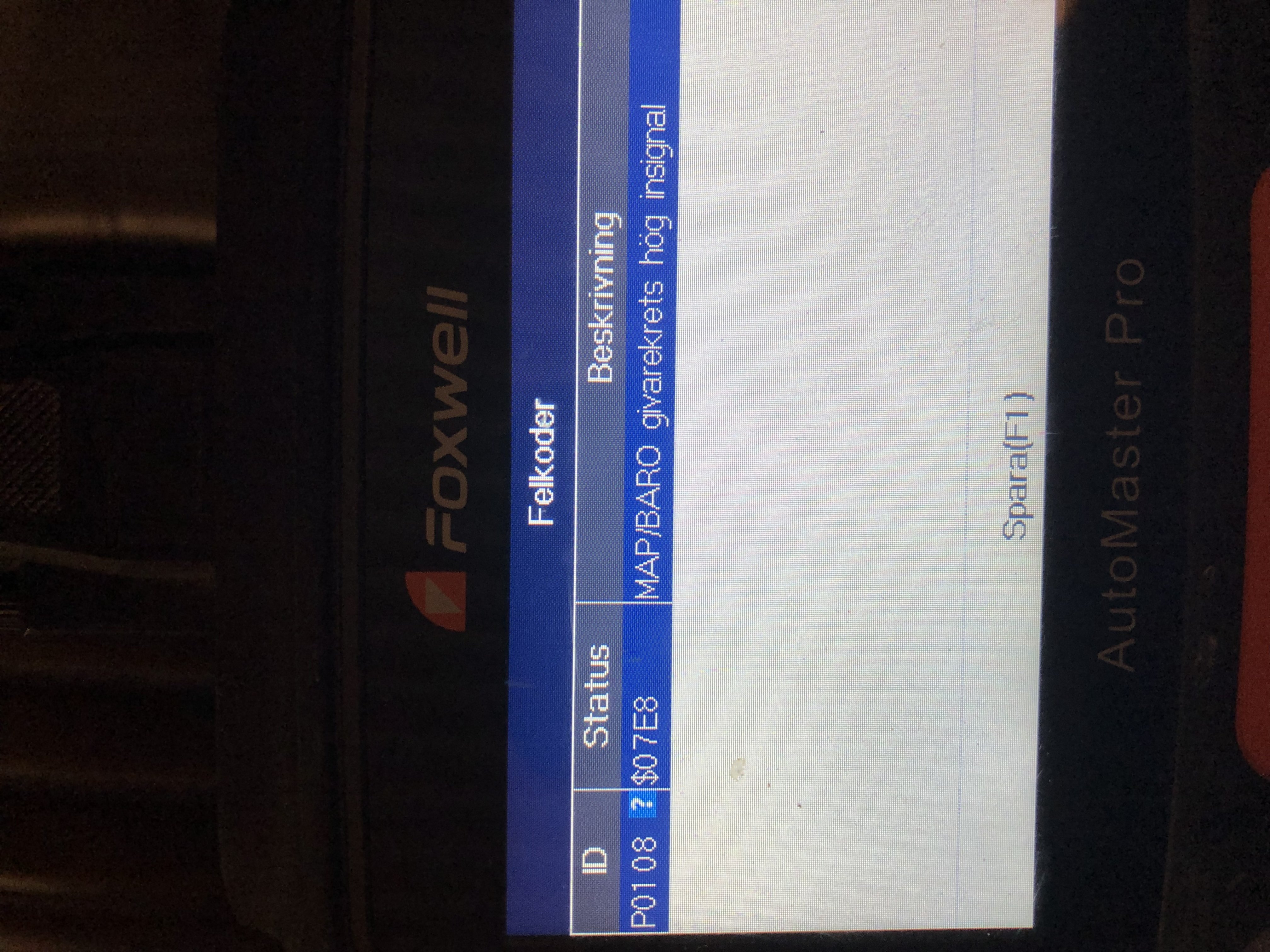

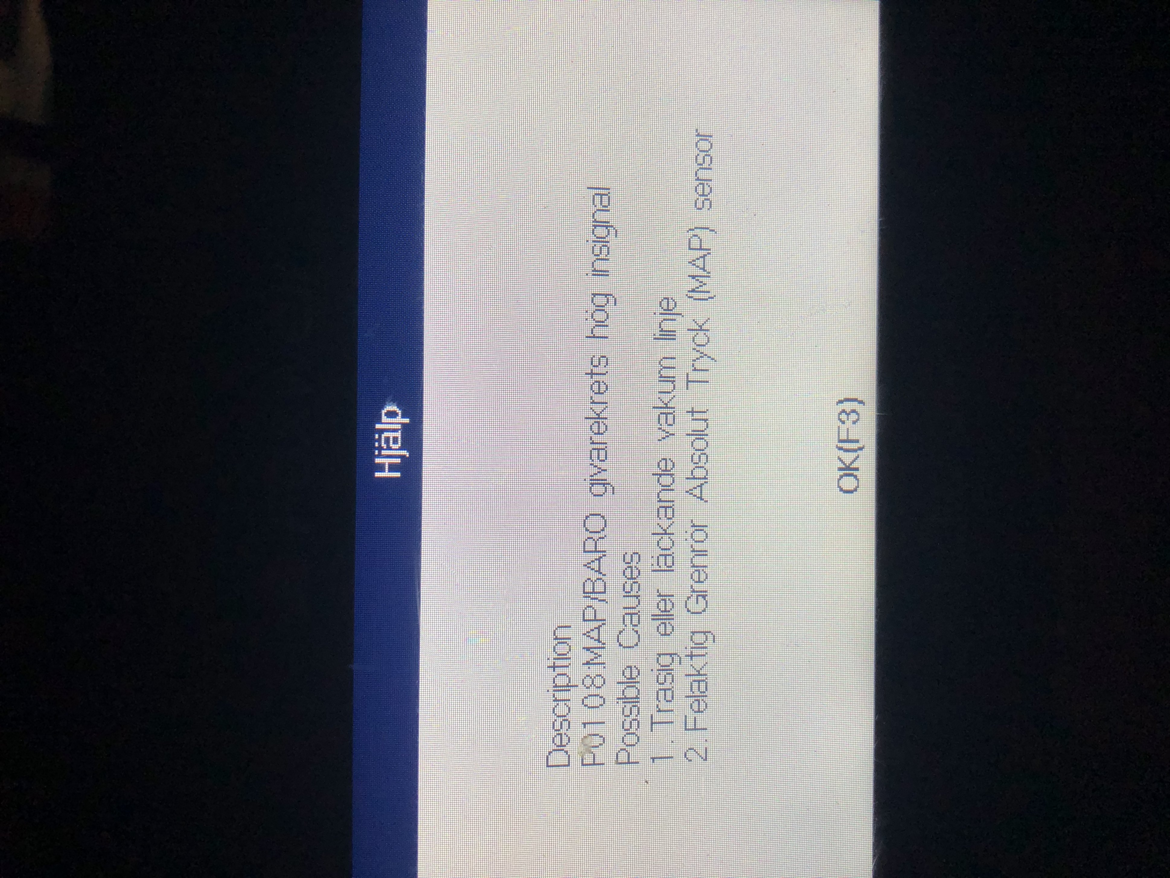

Motorlampan lyser och när jag läser felkoderna är det 3350 och 2188.
Tacksam för hjälp
