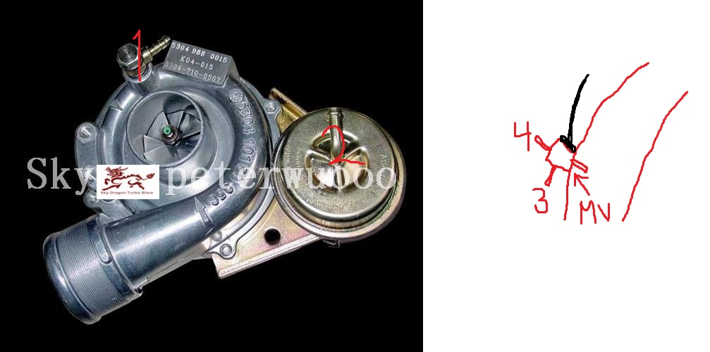

Passat 1.8t inget laddtryck
Får abolut inget laddtryck. Wg rör sig inte alls. Magnetventil eller wg som gett upp? inget fel på värdena och bilen går rent igenom hela registret. Men finns som sagt inget ladd tryck. inga felkoder på magnetventil heller. Kan även tillägga att bilen gick igenom bes med blanka papper på värden idag. :/
Bifogad fil 3825Kan visa lite vad ja gjort än så länge.Original så sitter de vaccum slang mellan 4-1 och 3-2 Men provad kopplar mellan 1-2 utan resultat både med och utan t-kors. allt turbo bilder ja finner ar slang mellan 1-2 därför ja provade samt att man sätter väl stryp ventilen mellan där? Alltså borde Mv (Magnetventil) vara utesluten: . ska kollar wg stången i morgon. Men så trångt mellan motor och turbo.
