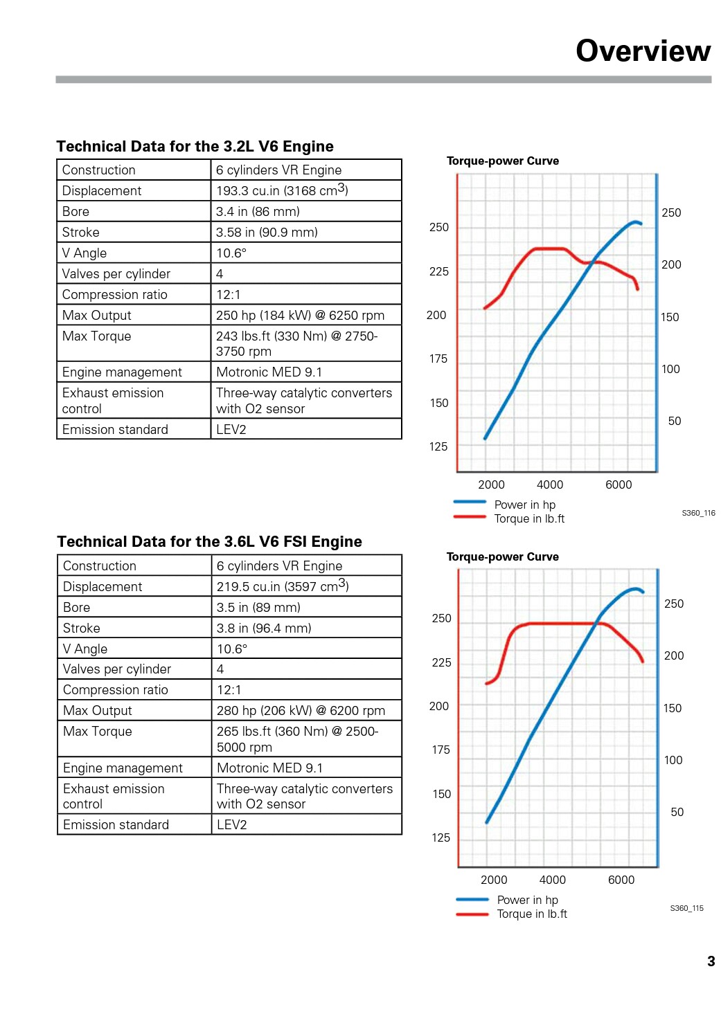

för att slå hål på en massa hörsägen å snack, så presenteras här bevis för vinkeln som vw introducerade 2008 på golf 5 FSI-motorerna.
Bifogad fil 6449
Det där bevisar väl ingenting vad gäller FSI i GOLF V R32 ?
3,2l V6 FSI motorn enligt din bild ovan kom i Passat 2006 som redan nämnts, men inget jag sett eller läst talar för att den nånsin kom i Golfen.
Varken Etka eller Elsa listar något om byte av motorkod, bränslekomponenter eller styrsystem under 2006-2009. Hade dom bytt till FSI med allt vad det innebär så skulle givetvis sådant finnas angivet.
Jag tittade även i SSP 360, som du tagit bilden från, inte heller där står något om FSI och Golf.
