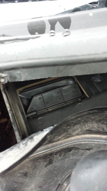

Jag hade upp och kollade på friskluftsfiltret och det kändes torrt på alla sätt dock var det rätt så skitit så jag hade ut det och tog bort det lilla som fanns i det och blåste ur det med kompressor (jo jag är snål :)).

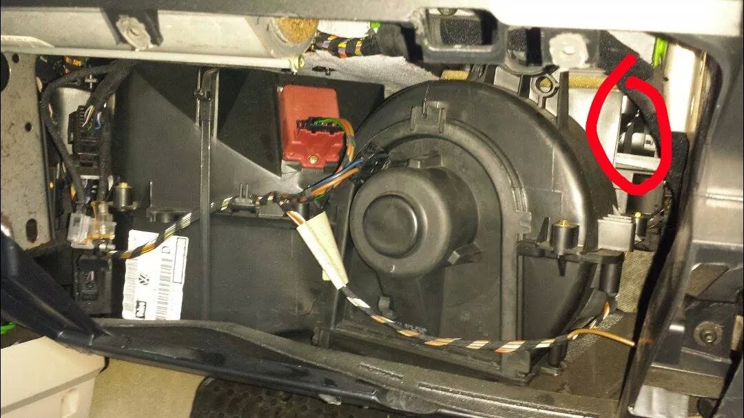

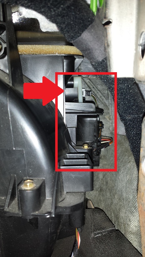

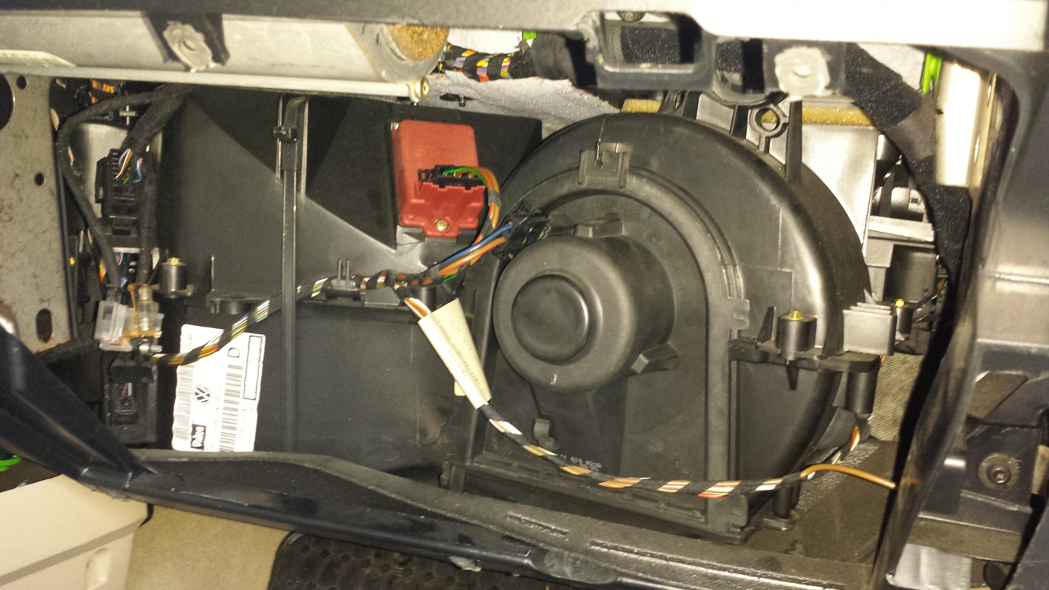

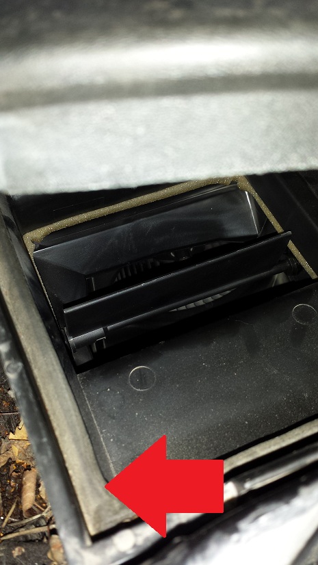

Sedan dök jag ner på spjället för friskluft/återcirkulation och testade det men det har hängt sig på halft öppet och rör sig inte alls! (Ska det vara såhär? bifogar en bild).
Vad kan man kolla på mera? Kollade under dörrarna som många snackar om men listerna är täta och fina och mattan inne i bilen borde väl bli blöt om det skulle slå in den vägen in i bilen?
