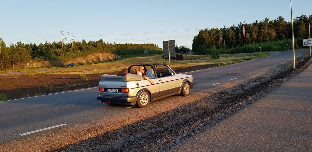

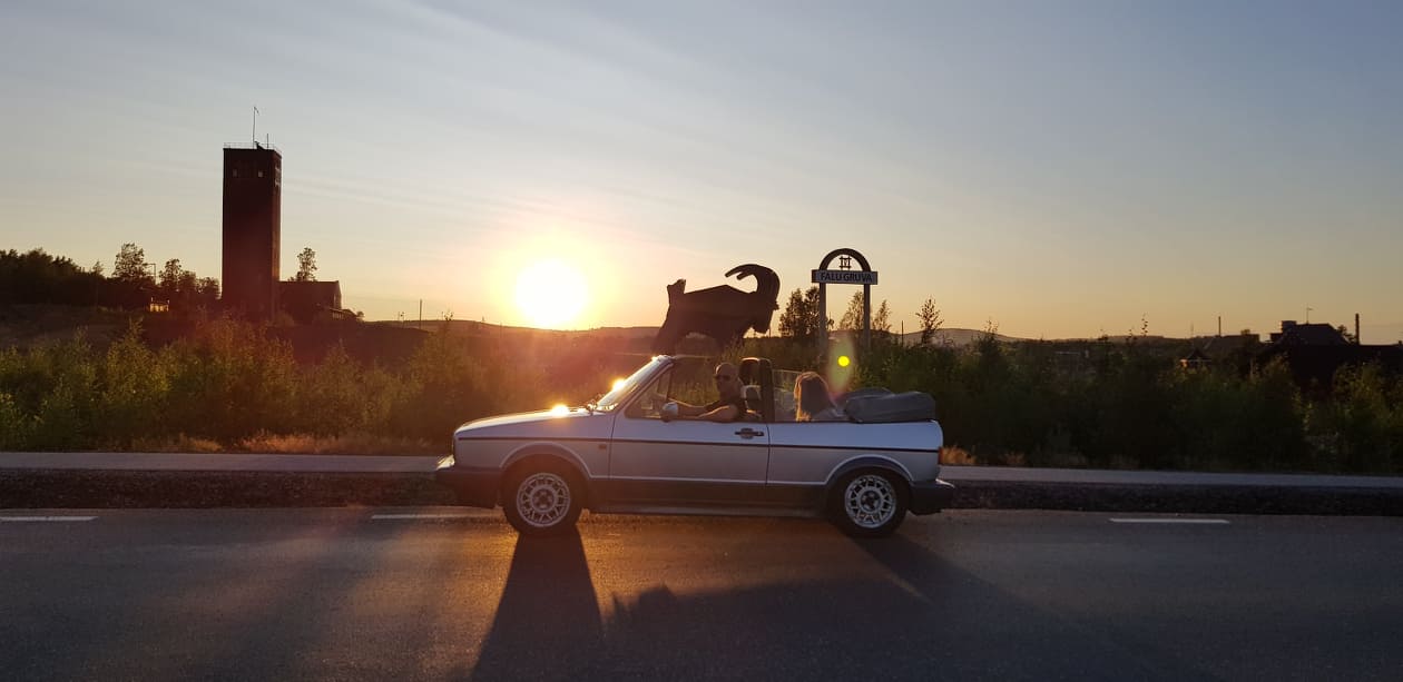

Du har ingen bild på hur det ser ut nu? Jag antar att du har den vinterförvarad, men kanske en bil från den gångna sommaren, men efter fjäderbytet...
Ska kolla upp det....kan ju vara så att jag beställt fel
Bifogad fil 11478- - - Uppdaterad - - -
Bifogad fil 11479
Oj, har du verkligen fått rätt fjädrar?
Ska montera bort å kolla på dom.......vilka fjädrar bör man ha??har läst att det finns olika till samma bil???
