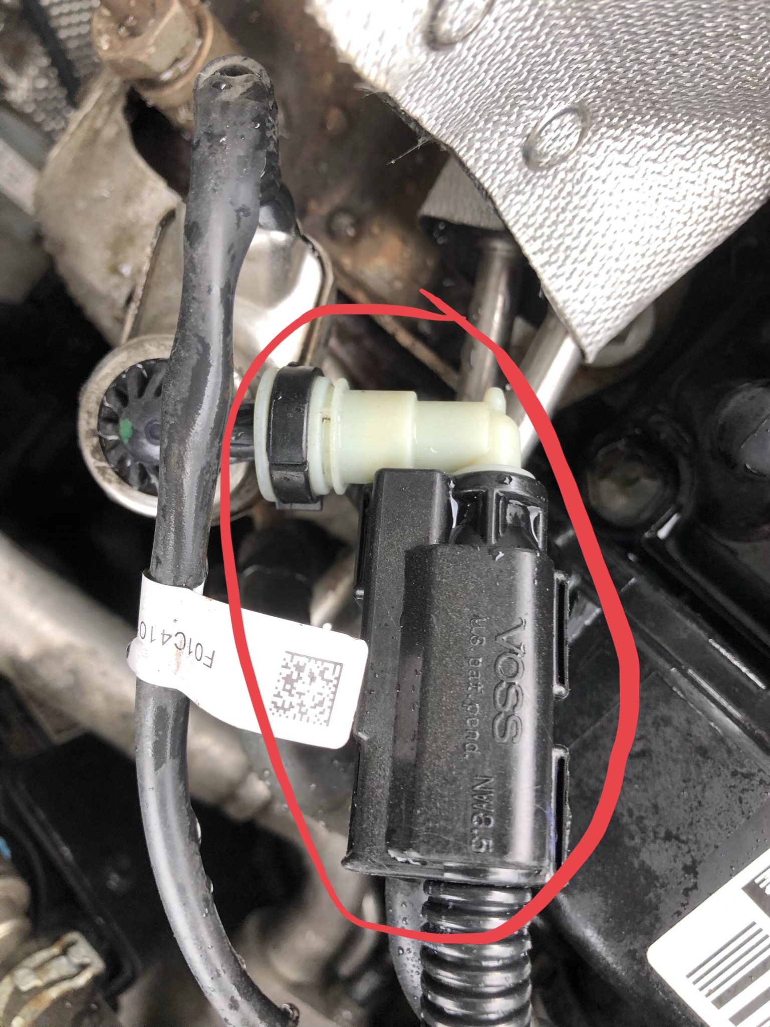

Hej. Det läcker adblue från slagen som går till insprutningsventilen. Är det någon som har varit med om detta? Vad kan det kosta att laga?
Bilen har gått 16000 mil så motoskadeförsäkringen gäller inte längre 😩
Man får byta komplett slang bakifrån tanken o fram..
Har du tur kan vw ta de på goodwill då vi bytt en del såna här slangar på dessa bilar.
Har kontaktat min lokala VW verkstad och han sa också att dem har bytt väldigt många sådana ledningar. Så jag håller tummarna för en goodwill reparation med tanke på att endast ledningen kostar 2.700kr . Bilen har dock gått 16000 mil. Om de skulle spela någon roll?
Goodwill kan du få om du är en bra kund, t.ex. servar på auktoriserad verkstad enligt intervall, eftersom det är verkstadens och inte fabrikens pengar det handlar om när det gäller GW. Visst kan generalagenten hjälpa till men ytterst sällan fullt ut.
