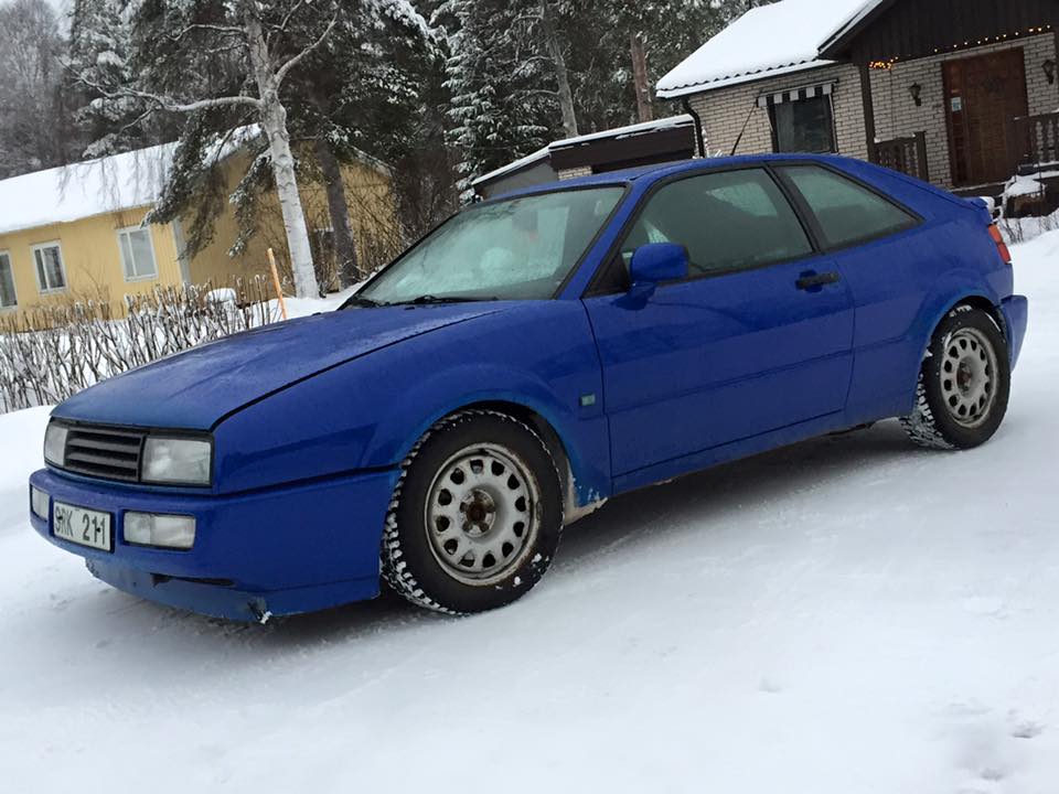

Har du lokaliserat tillsalu Corrarna ännu?
haha, sen sist har det inte hänt mycket. Bilen har varit avställd under vintern och är det förresten än.
Sen avställningen har jag köpt lite småsaker till corren för att förfina den.
-Jag installerade lite billjud (fick hjärnsläpp och ville ha lite ungdomsljud igen).
-Jag köpte en ny kylarbalk och motorbalk.
-Köpte Speedline-fälgar med dubbdäck. Bytte till 195/50R15 sommardäck för att ha som bruksfälgar.
Här är i.a.f en bild på corren med nya bruksfälgarna, samt en nyrenoverad kylarbalk :)
OBS: Corradon är ännu otvättad denna säsong. Den är väldigt dammig just nu :)
