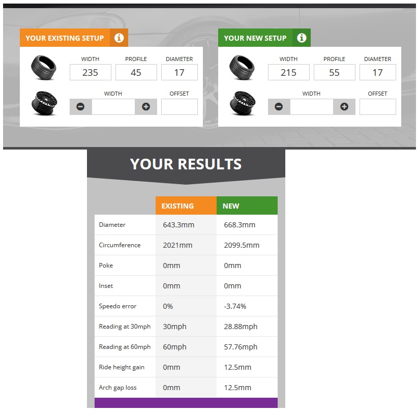

Hej! Som rubriken lyder undrar jag huruvida någon har provat dimensionen 215/55 r17 på en passat b7/3c? Har ett par fälgar och däck liggandes från vår b8, och undrar om dessa kan fungera på vår äldre. Har ej haft möjlighet att provmontera (hjulen ligger på däckhotell) och tänkte se om jag kunde bespara mig mödan. Originaldimensionen är 235/45 r17, och skillnaden blir 3,80-något%, så lagligt är det. Men frågan är om det går.
Mvh
Richard
