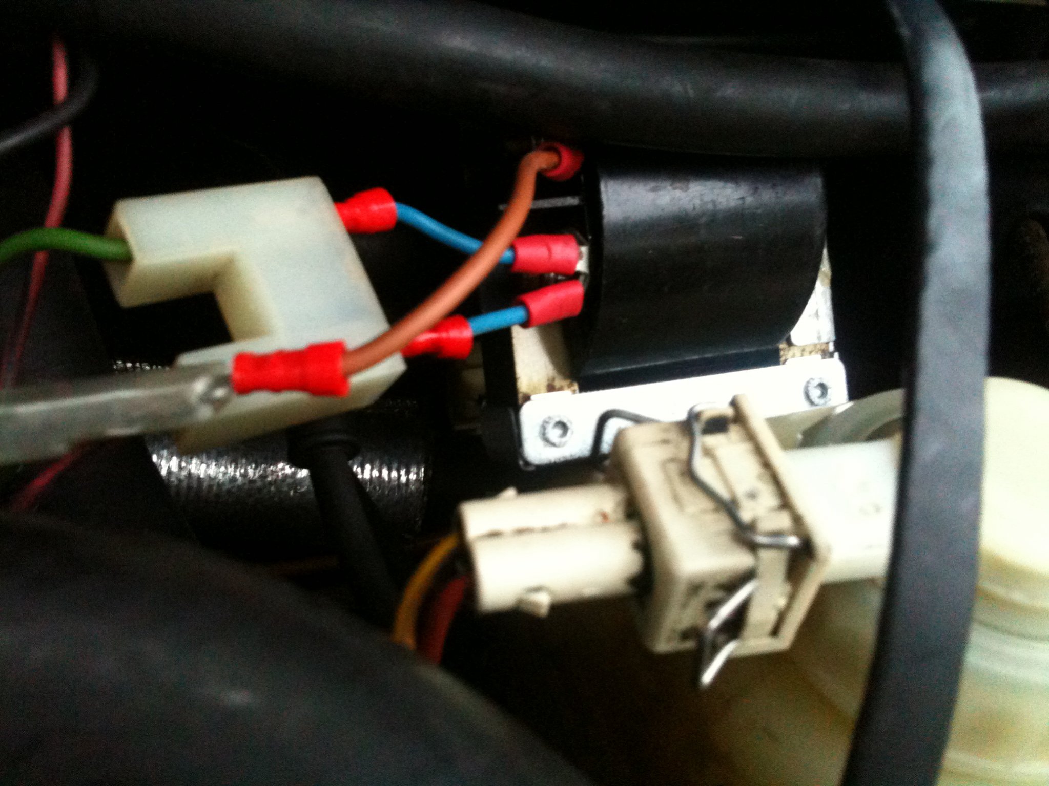

Kollat tändkablar (Bosch med 5k ohms tändhattar) stift BP 7 ES (nya). Tändföljd 1342. Kollat rotationsriktningen på fördelaren (medurs). Så dom bitarna känns rätt. Det som däremot ser lite konstigt ut är Tändspolen, aldrig sett en sån förut, bifogar bild på den, brorsan som är gammal bilmeck säger att gnistan ser "klen" ut och det borde ju rimligtvis kunna bero på fel tändspole?
Den kanske kommer från feltema? Hugaligen...
Bifogad fil 202
