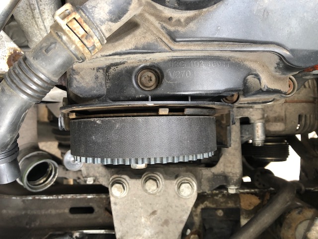

Har en VW Transporter -08 1.9 TDI PD
Kamremmen blev just bytt och vill inte lägga sig i mitten.
Det är använt ett SKF kamremskitt.
Det är utbytt bultar, lager, vattenpump, spännrulle och rem.
Remmen gnager INTE mot något, MEN ligger helt i kanten mot vallen på spänrullen.
Jag har testat med tre olika remmar, samma resultat.
Jag har bytt ut och testat två olika bultar, samma resultat.
Jag har testat två olika spännrullar och två olika rullager... Samma resultat.
Är det ett problem att remmen ligger såhär långt ut?
Vad kan det mer vara som gör att remmen lägger sig där?
