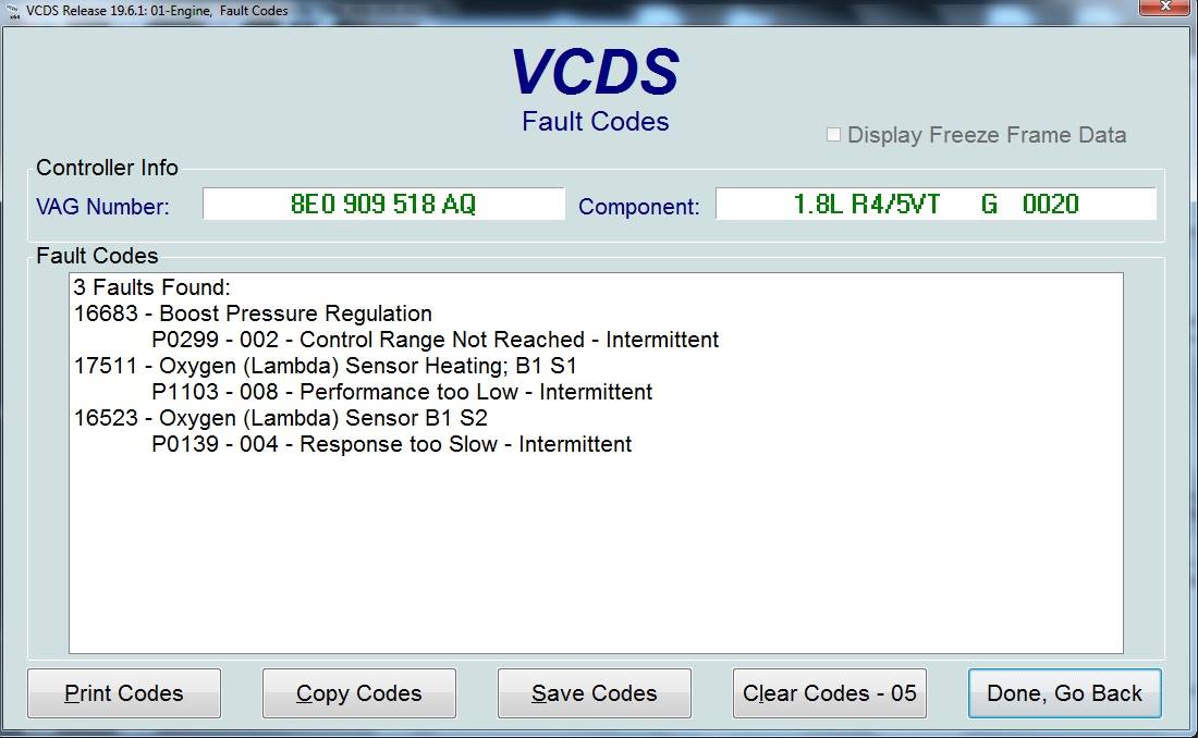

Motor: 1.8T ( 20 V. )
Gjorde en felkodsavläsning nu här idag efter en 800 mils semesterresa
och undrar vad nedanstående 3 fel är för något på begriplig svenska ? :confused:
Motorlampan lyser inte.
Bifogad fil 11232
Bifogad fil 11232
Nr två är värmeelementet på lambdan närmast motorn som börjar bli dålig. Nr tre skulle kunna vara ett följdfel av nr två eller ett helt eget fel på den bakre lambda sensorn.
(B1 = bank 1, du har bara 1 bank pga fyrcylindrig motor, en V6 skulle ha både B1 och B2. S1 närmast motorn/före kat, S2 ett steg längre ifrån motorn dvs efter kat)
Jag skulle byta första lambdan och radera koderna och köra ett tag och sen kontrollera koderna igen.
Det kan vara så att det bara hänt enstaka gång och kort tid så att ecu'n inte flaggat upp motorlampan ännu. (typisk glappkontakt)
Det står ju intermittent på samtliga felkoder, det kan ha uppträtt en gång. Radera dem och återkommer de har du antagligen ett problem.
