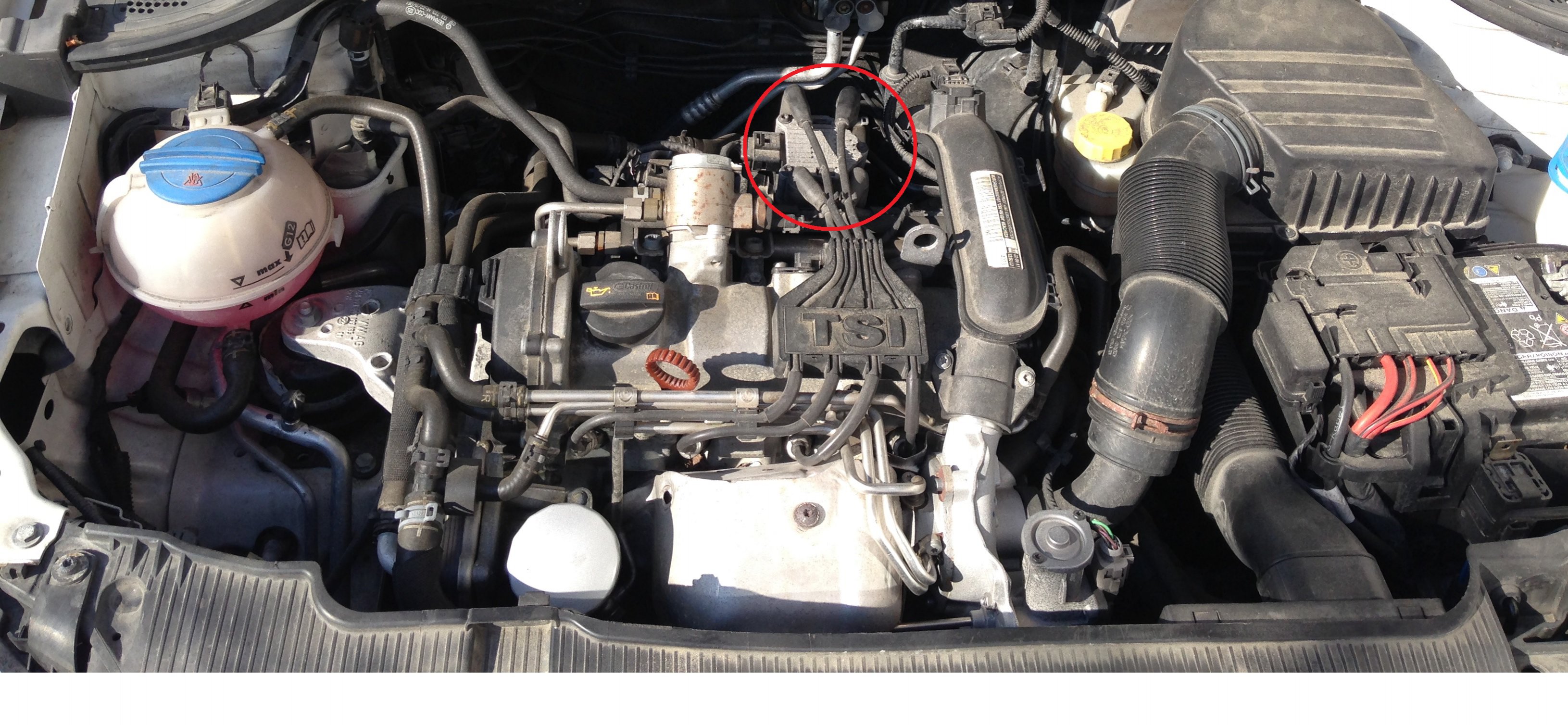

Syrrans bil med 1,2 TSI ( 2012 ) motor drabbades utav fel utefter vägen i går.
Händelseförlopp:
Hon tvärnitar för en fartbula och direkt hon passerat den efter en liten brysk passering
utan att något tagit i så börjar Motor-lampan och EPC-lampan lysa med fast sken samt att motorn börjar gå på 3-cyllar och blir svag.
Hon stannar och gör en "Norsk reset" direkt vid vägkanten genom att lyfta batteripolen.
Startar bilen igen men alla fel kvarstår.
Idag får hon bilens fel minne avläst av vfr här på forumet med VCDS ( 1000 TACK :) )
Jag har själv tyvärr ingen möjlighet att titta på bilen då jag befinner mig 175 mil därifrån.
Kan det vara den där ökända bromsljuskontakten som spökar ?
...men varför skulle det i så fall påverka att motorn bara går på 3-cyllar :confused:
:confused: Någon som har några idéer ?
