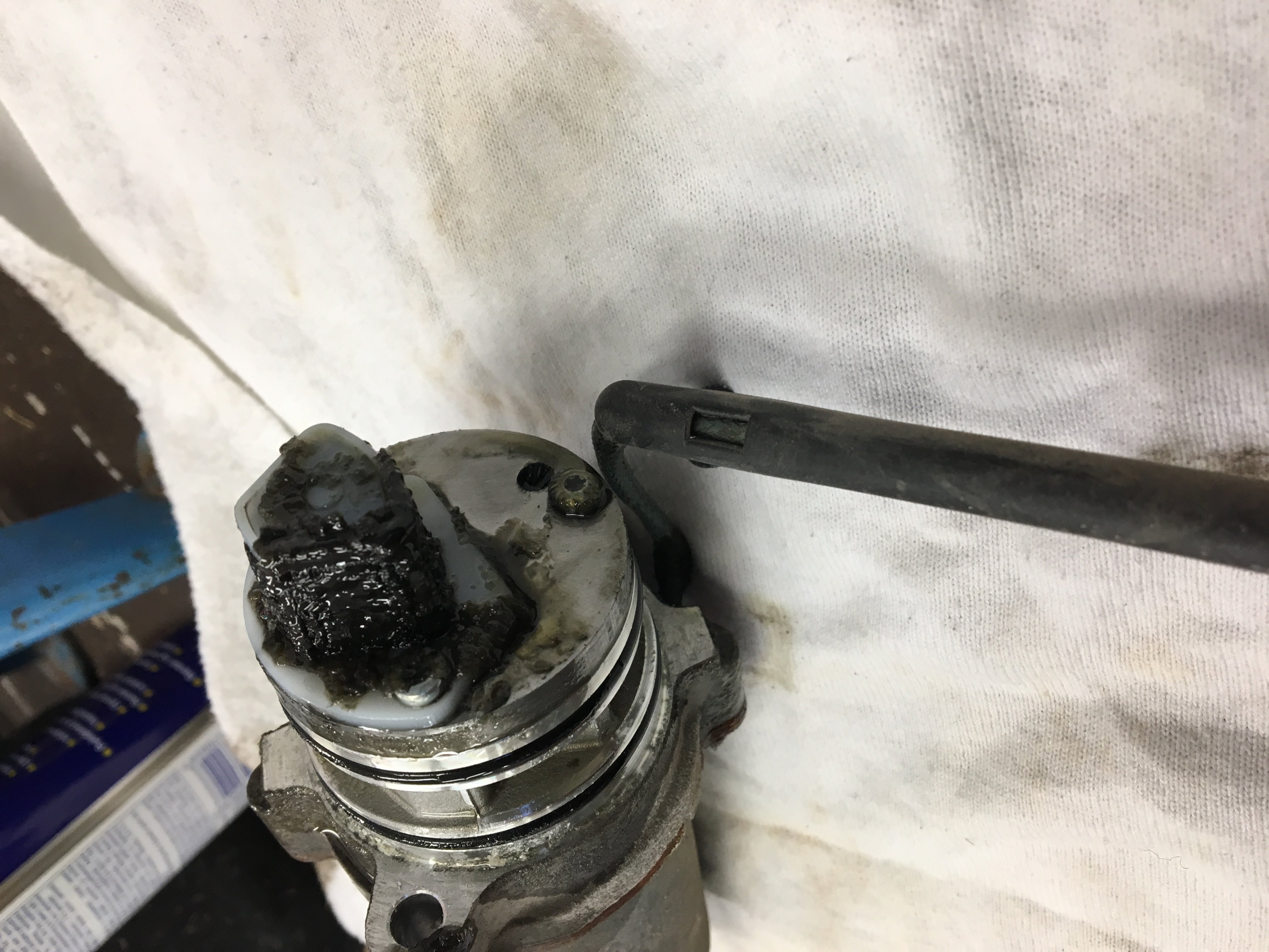

Ska man byta Haldexoljan så sent som vid 9000mil? Känns som det ska göras tidigare då pumpen va full med gegga och oljan hade klumpar när jag tömde ut den. Kunde även skymta lite glitter i oljan i solen.
Bifogad fil 11260
Bifogad fil 11260

Kolla insuget till pumpen 😳
Bifogad fil 11263
