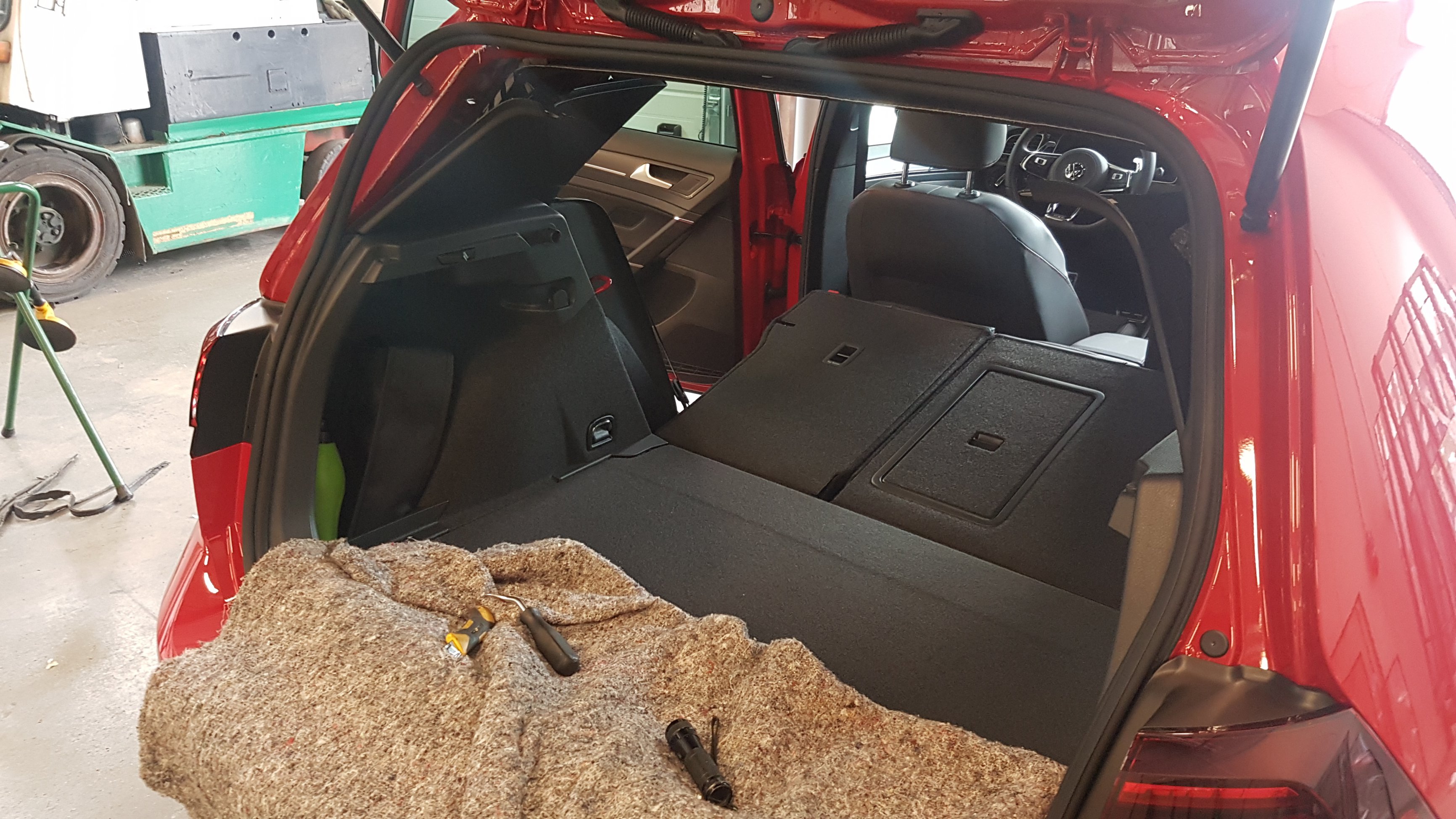

Så har man varit på jobbet i dag för att ta bort antennen för att underlätta måndagens takfoliering.
Det är inte jag som ska göra folieringen utan ett lokalt företag i närheten.
Alltid är det någon som vill veta hur man ska göra för att ta bort takantennen.
Håll till godo :)

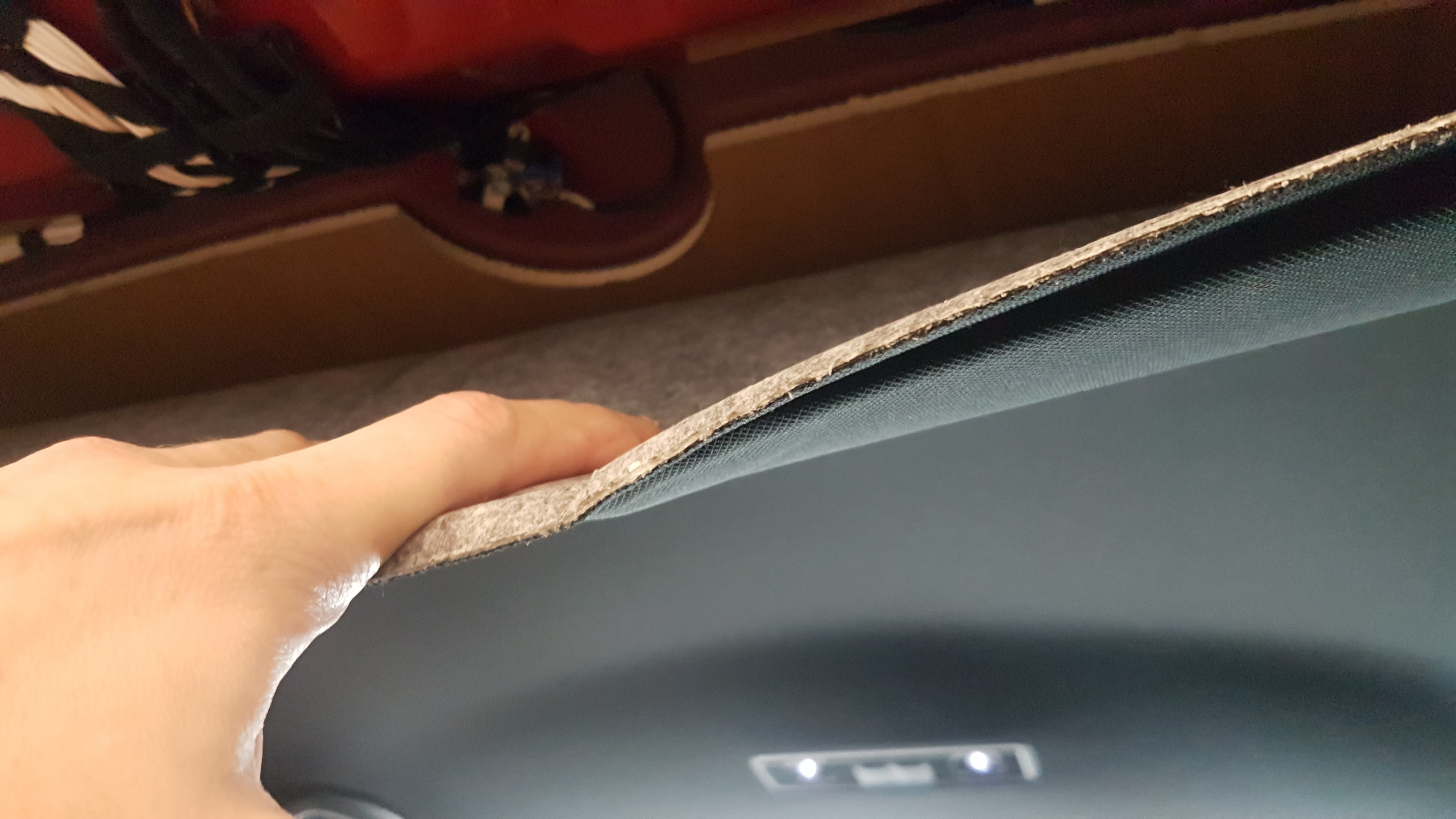

Valde att delvis ta bort sidopanelerna för att få lite mer utrymme att få ner innertaket några cm extra.
Bifogad fil 9184

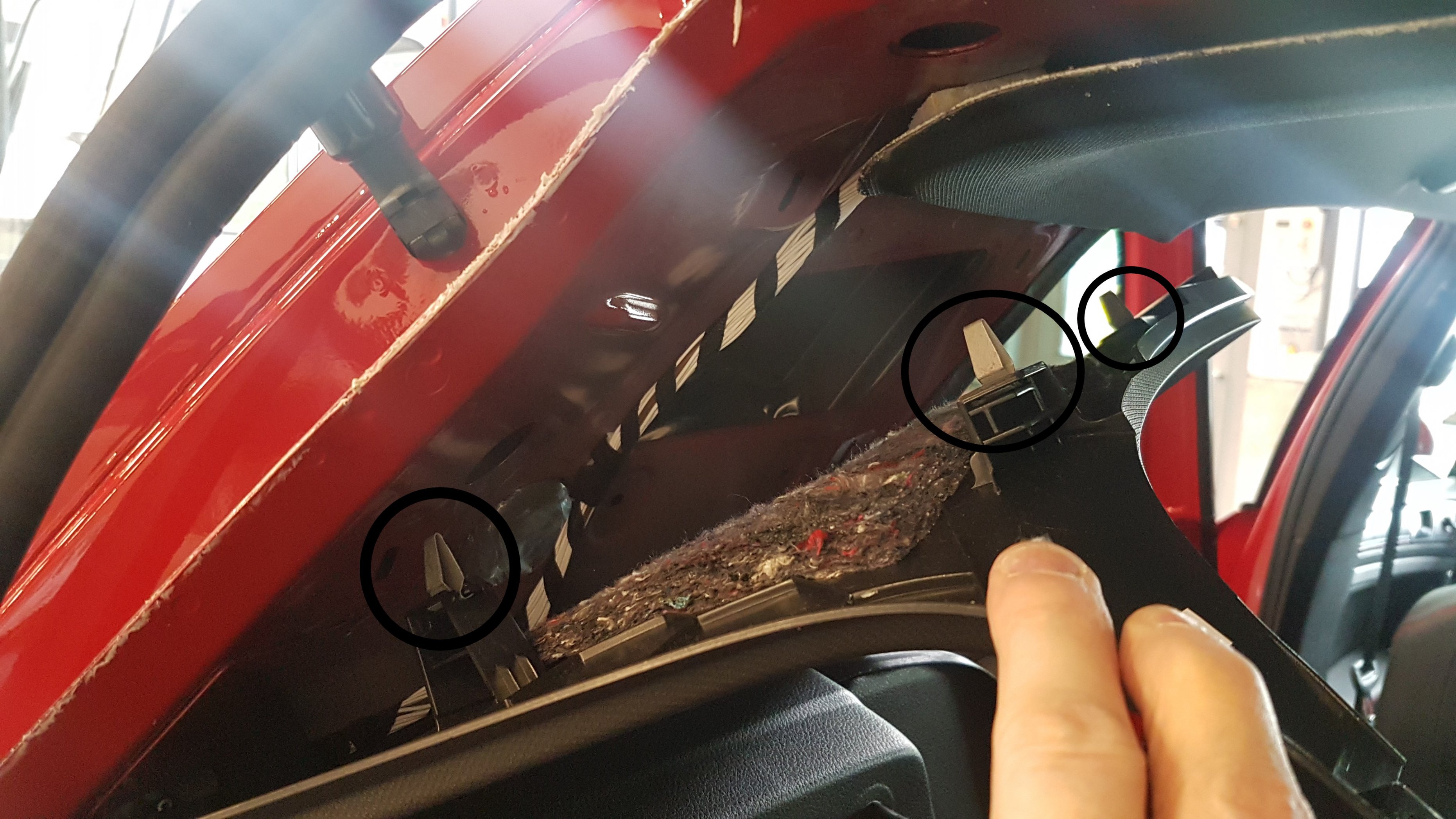

Jag tog givetvis bort den övre plasten som håller i innertaket också.
All Plast togs ner med bara fingrar inga verktyg behövs i detta moment klippsena sitter inte hårt så det är bara att dra.

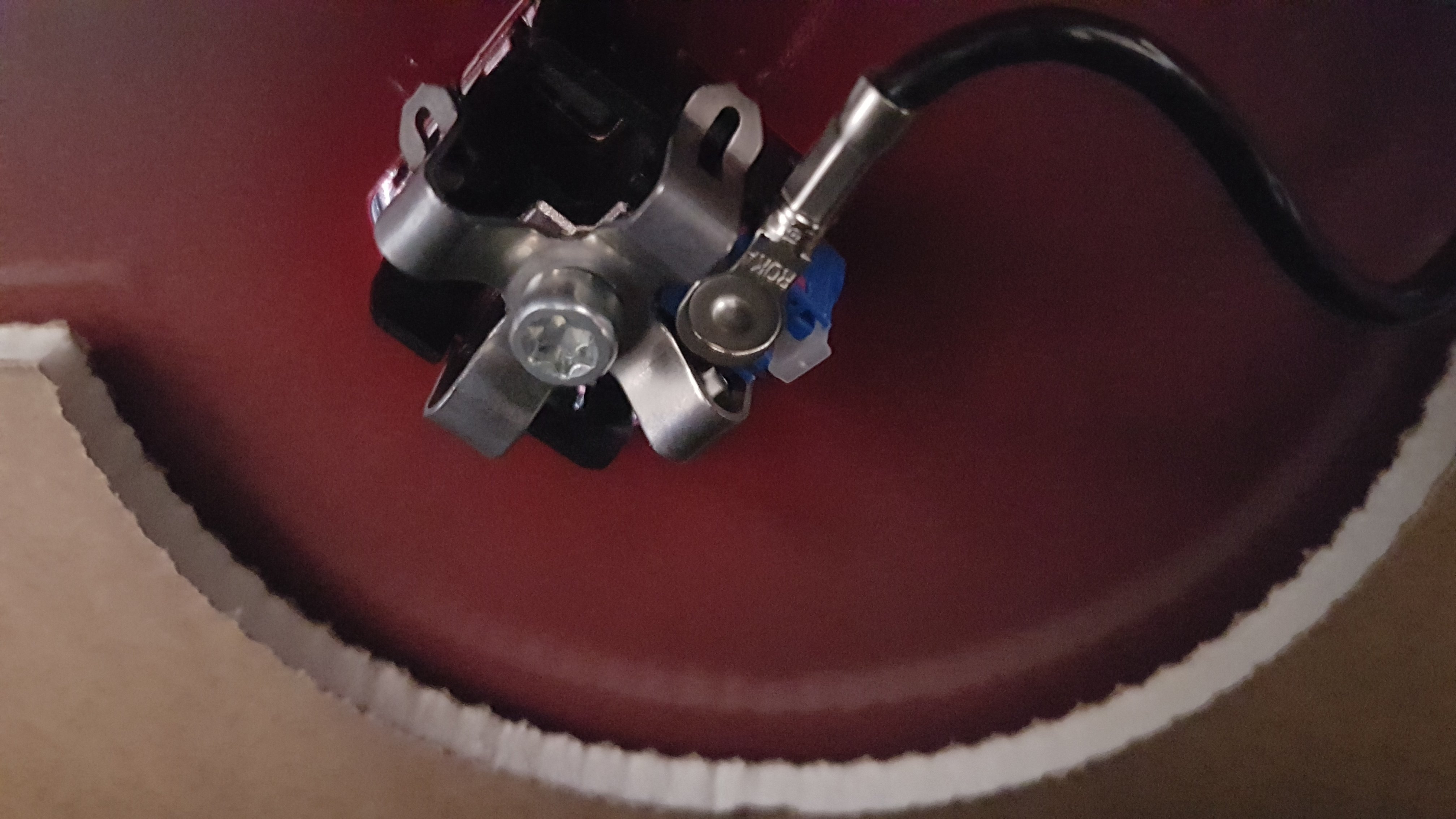

Antenn kabeln ligger över det vita lås clipset som ska dras ut för att kunna plocka bort antennkabeln.

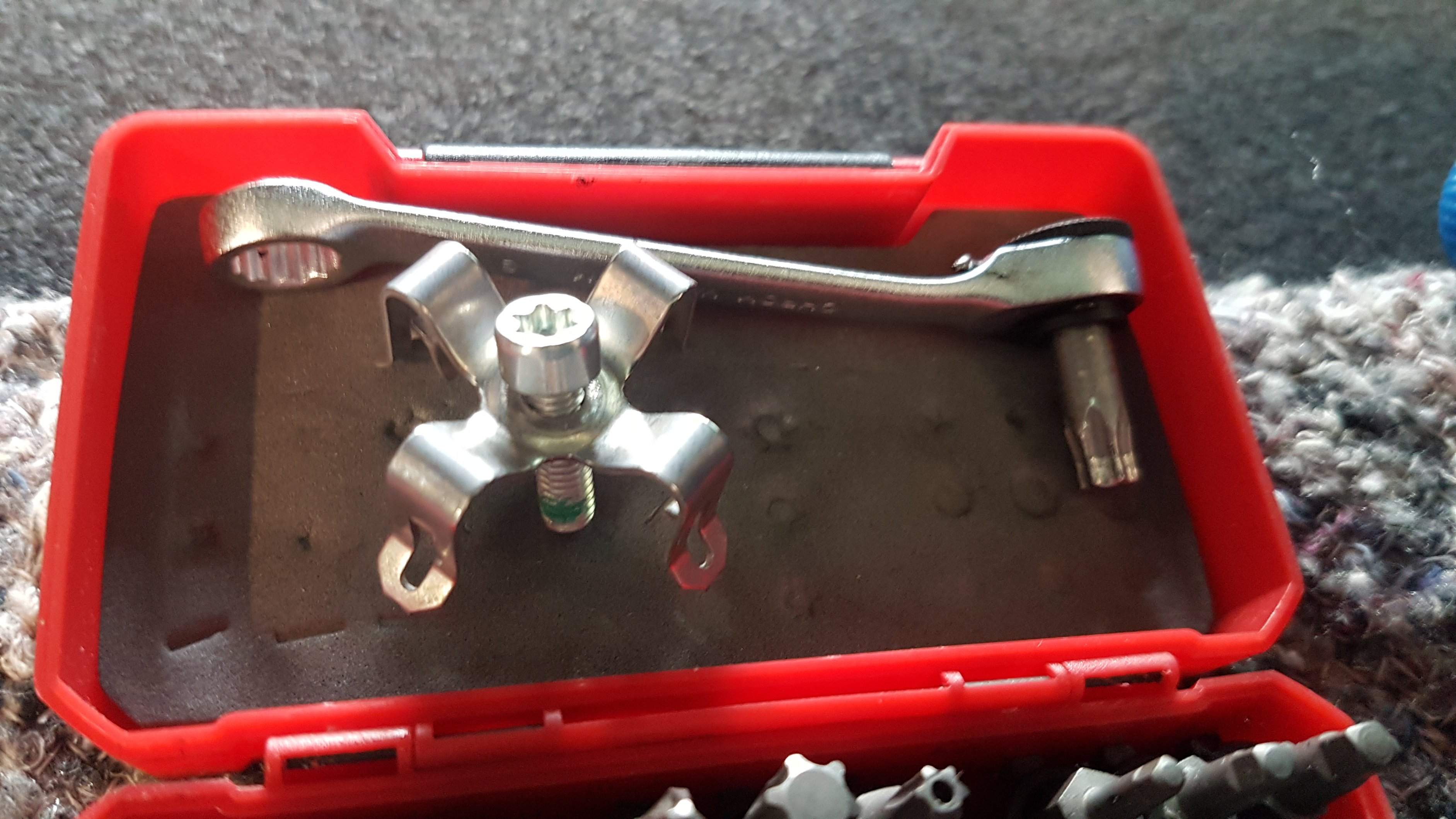

Bifogad fil 9188
Lås bygeln sitter med en T 30

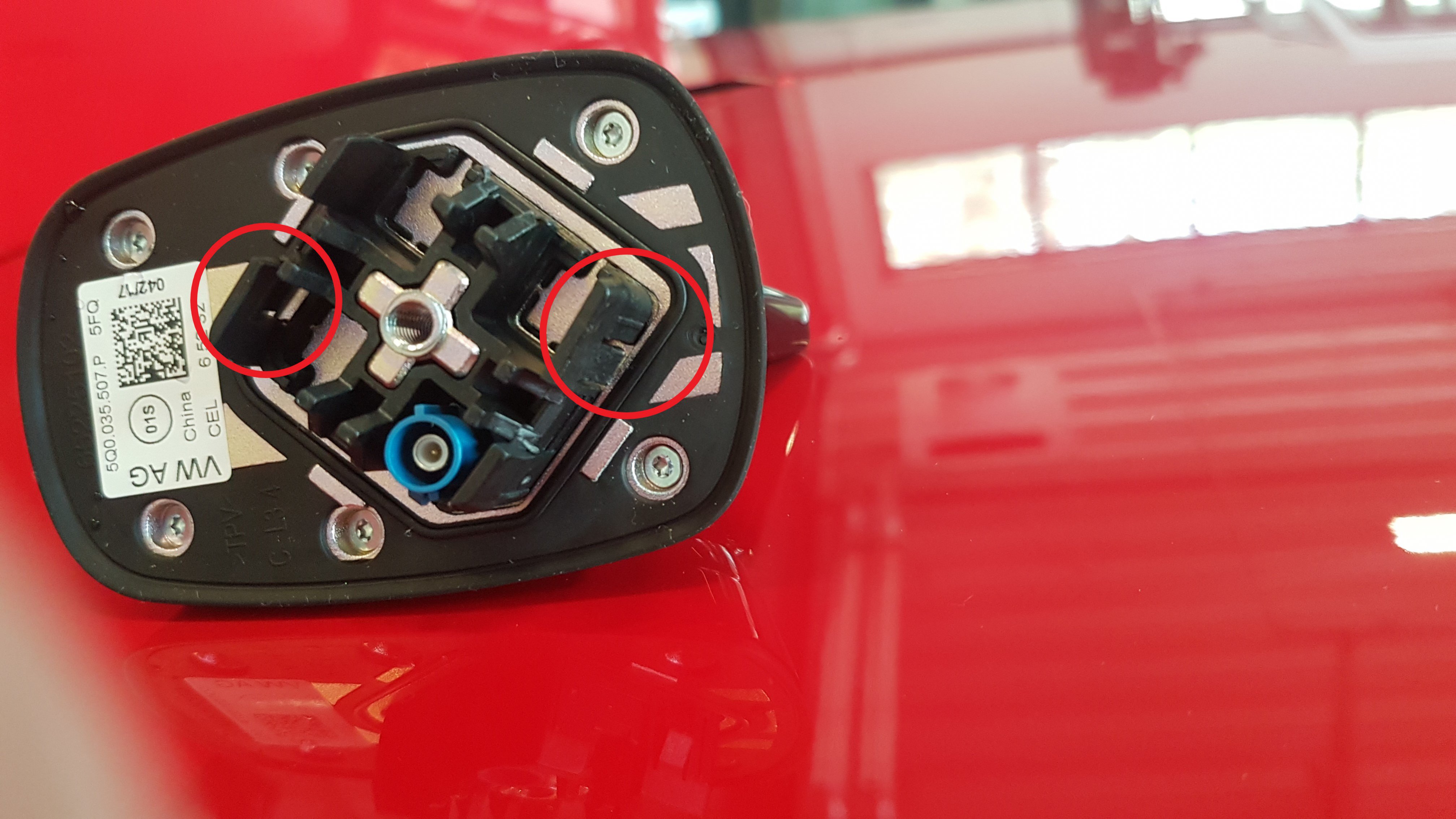

Bifogad fil 9189
sist av allt är det bara att peta clipsen som sitter på sidan av själva antennen.
Bifogad fil 9190
