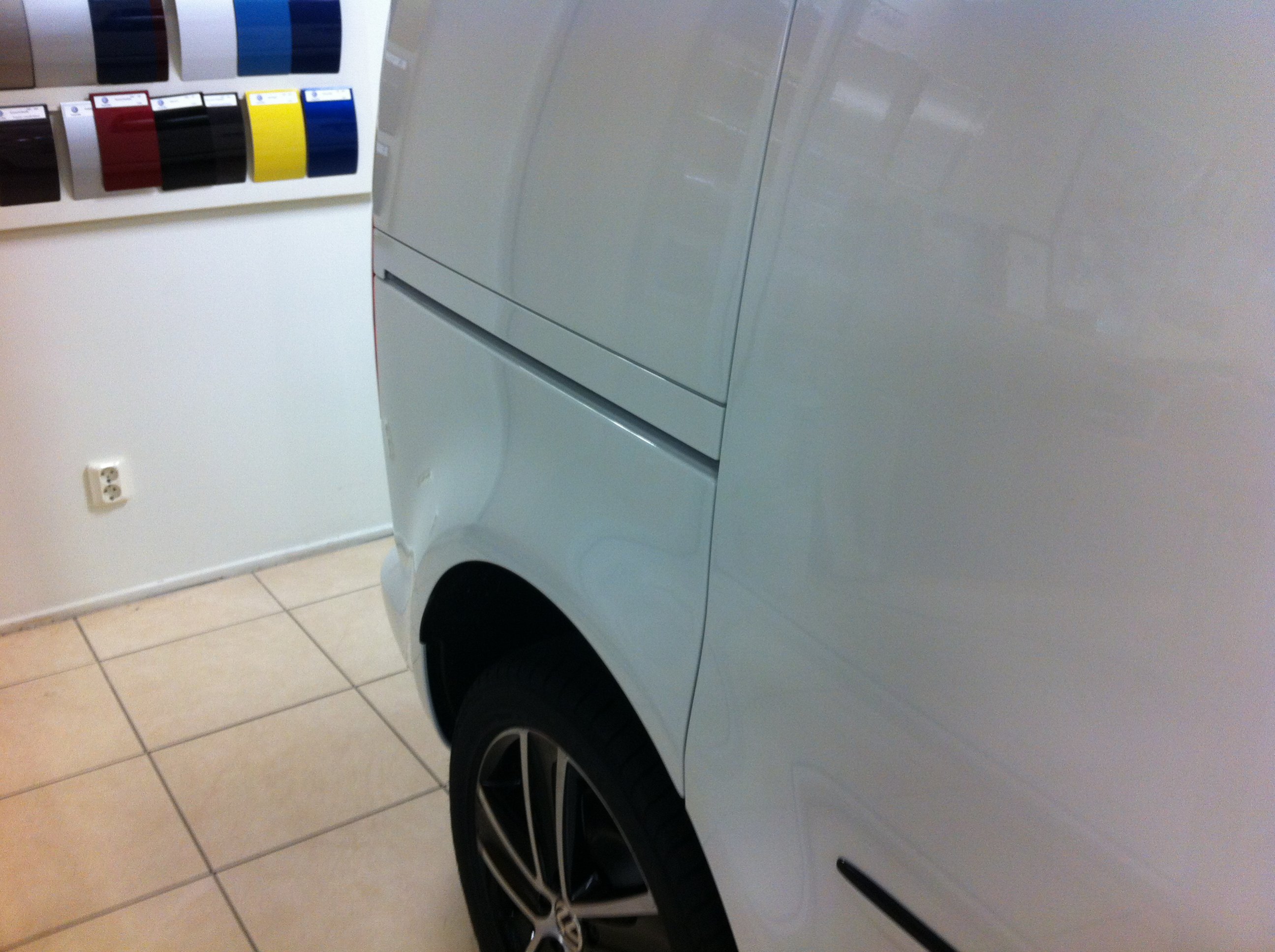

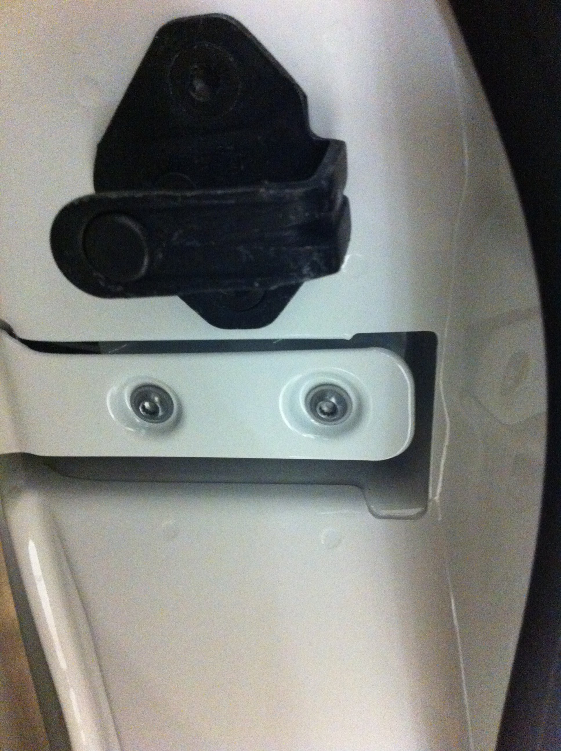

Bifogad fil 438Bifogad fil 439Tjo!
Kollade på en bil i hallen idag och det ser ut som att du bara behöver köpa listen , lacka den och komplettera med lite clips och skruv.
Själva styrskenan är same same men med skruvclips i Ed30/Life modellen.
Det sitter ju original på Ed 30 caddy skåp och tittar man i bakkant (Vid ljuset) så ser det likadant ut. (vad man kan se iaf)
Ska jag ordna Art.nr?
Har bestält en. runt 550 kr olackad.
Återkommer
Vad jag kommit fram till är att man lär även byta styrskenan för fästena till listen är svetsade i den samt att man lär ha plåtbiten i karossen vid sidodörren..
