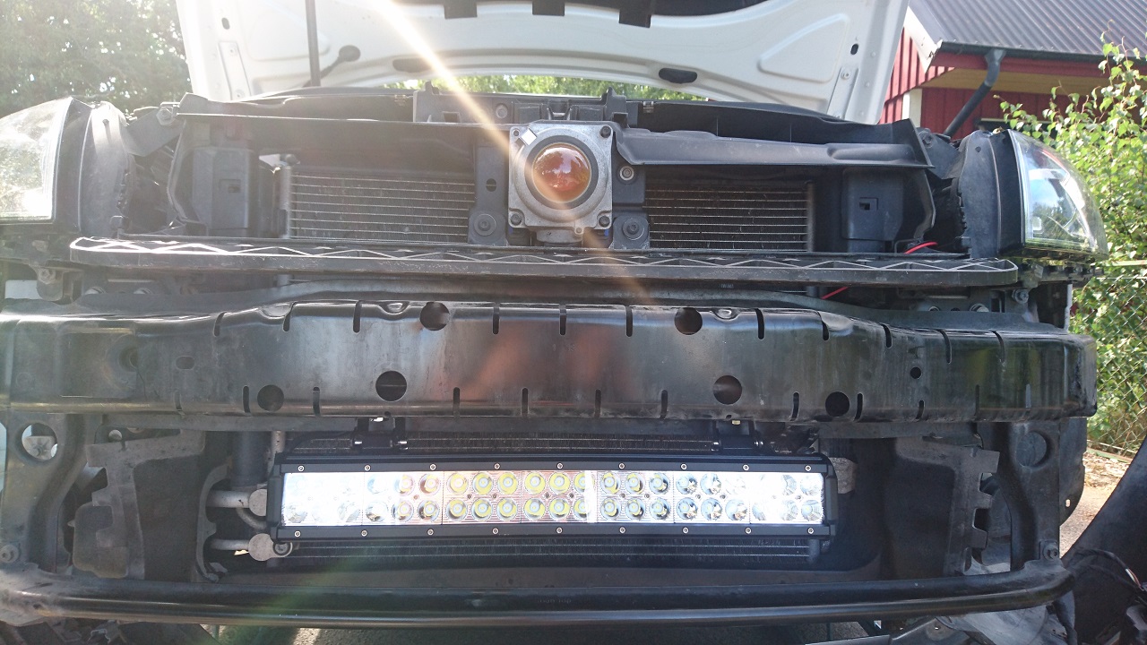

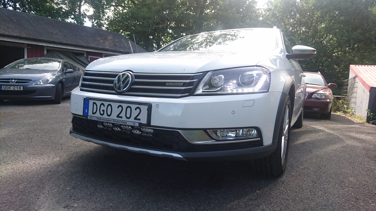

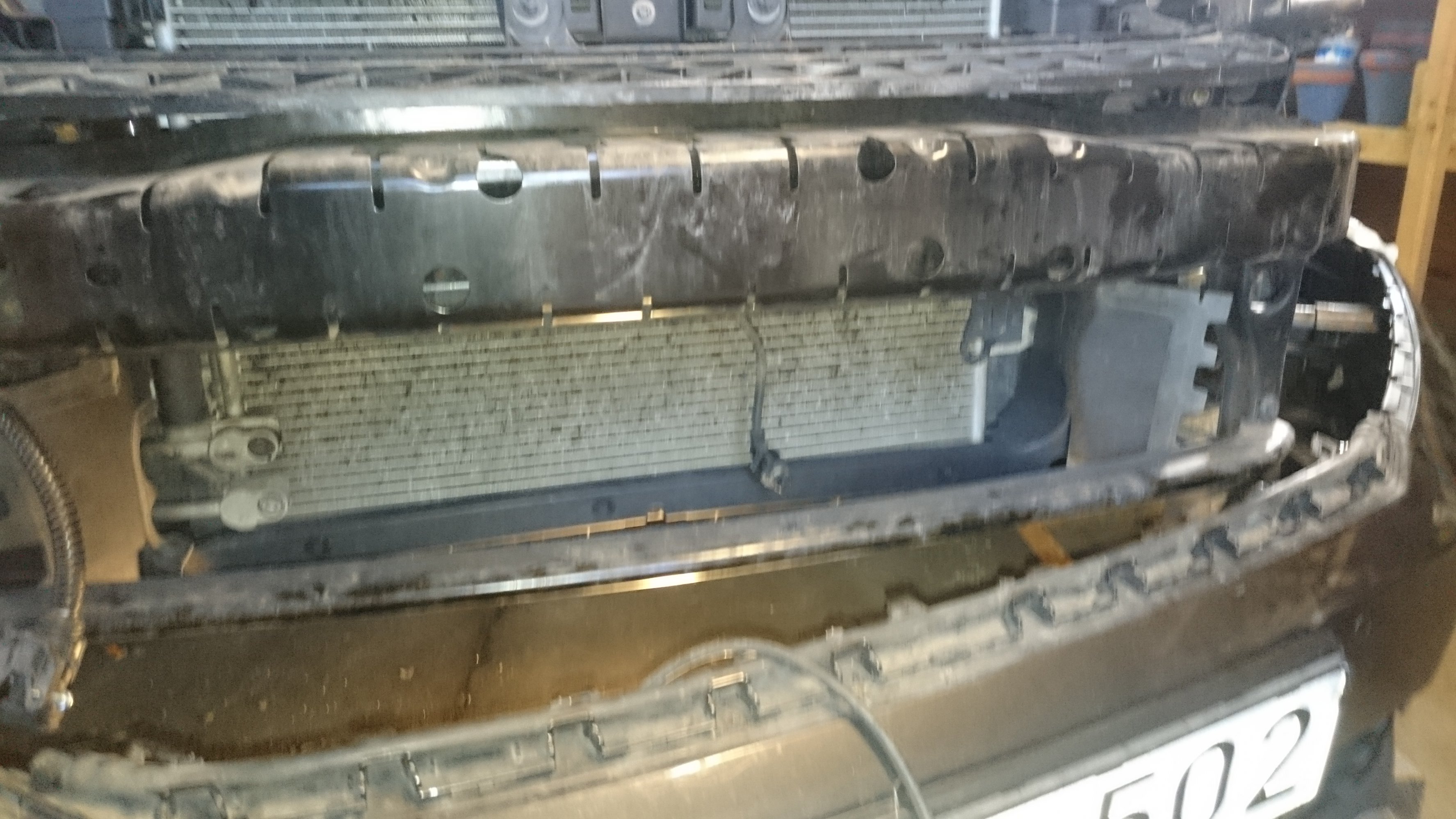

Lyfter tråden då jag försöker göra en lika snygg installation som ni andra men tyvärr har jag stött på lite problem.

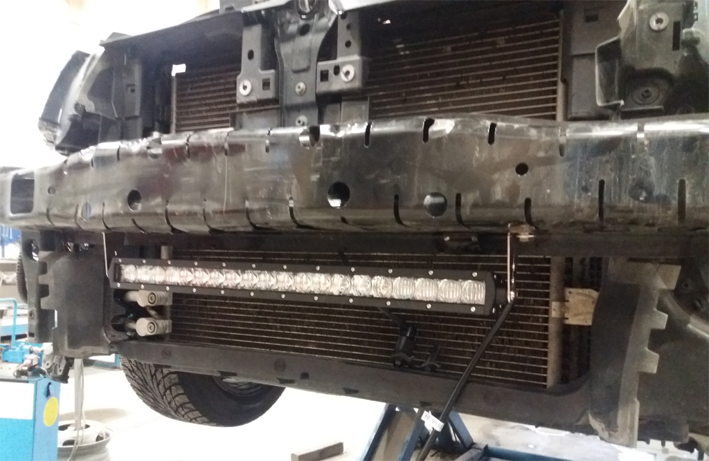

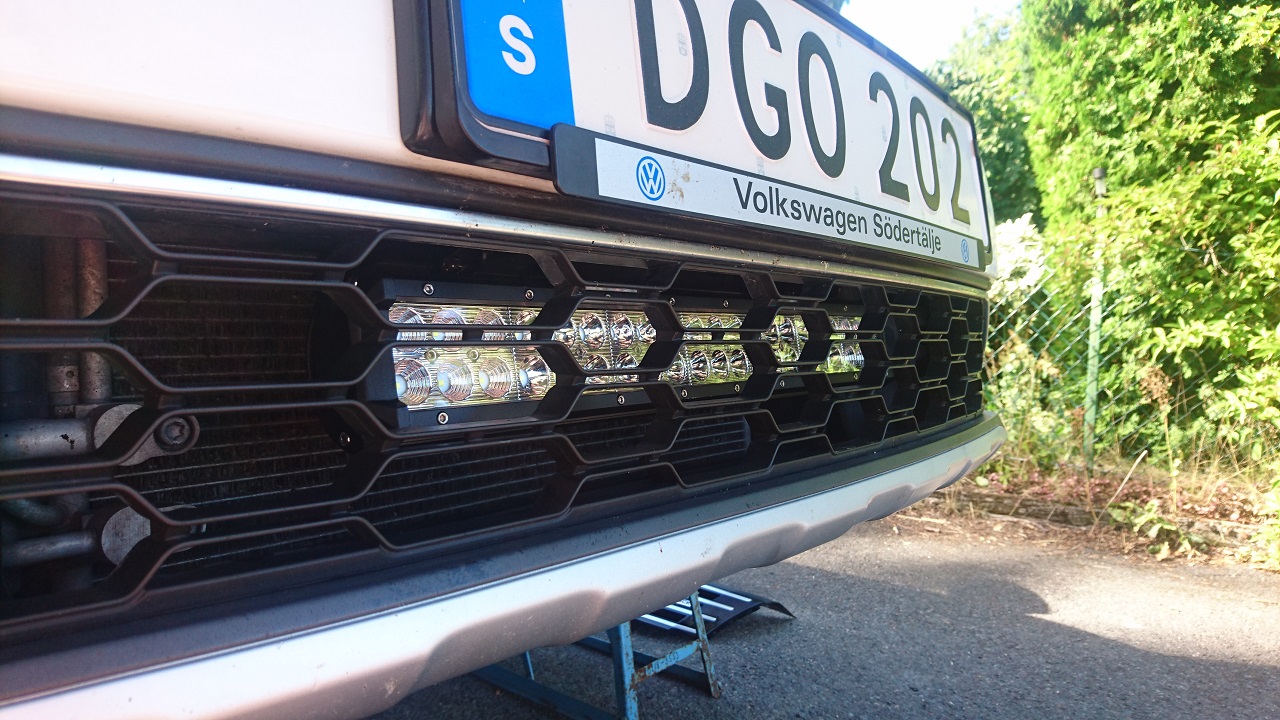

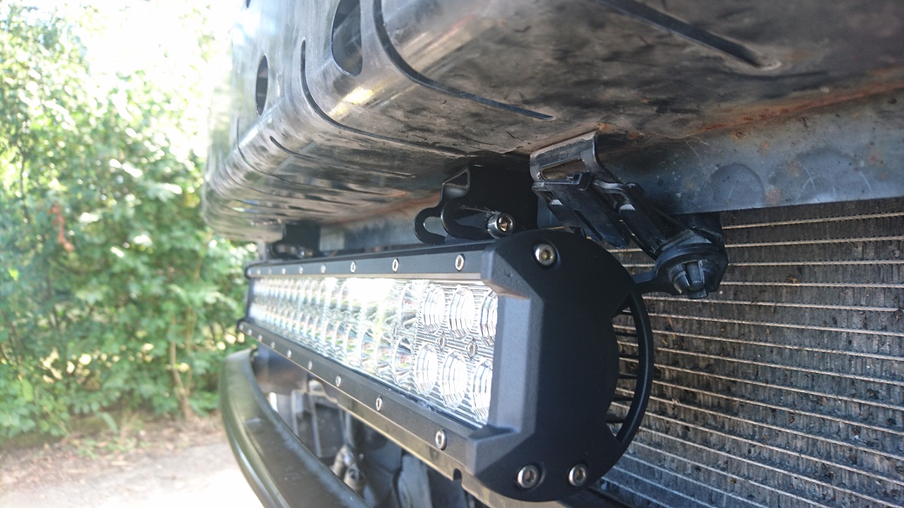

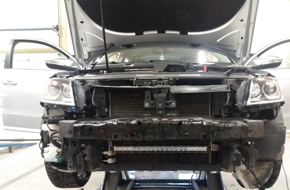

Känner mig lite korkad i vanlig ordning men jag lyckas inte borra igenom krockbalken. Det ser ut som att jag kommer igenom den första delen men sen händer det ingenting. Med den första delen så menar jag den yttre delen med hål/skåror i. Jag antar att ni monterat era ramper i den bakre delen av krockbalken som är typ dubbel (och nog i annat material)? Denna verkar ju vara mycket stabilare och dessutom bör det bli enklare att komma åt och spänna sen med.
Gällande borrningen så har jag försökt med ett 8mm metallborr (HSS) men det kanske inte räcker? Kan det fungera med ett koboltborr istället, som detta?
https://www.jula.se/catalog/verktyg-...llborr-181728/
Om man ska använda M8-bultar/skruvar och muttrar, räcker det att borra 8mm eller ska man då köra 9 (om 8,5 inte finns)? Bör man även förborra med typ 3mm innan?
Tacksam för svar!

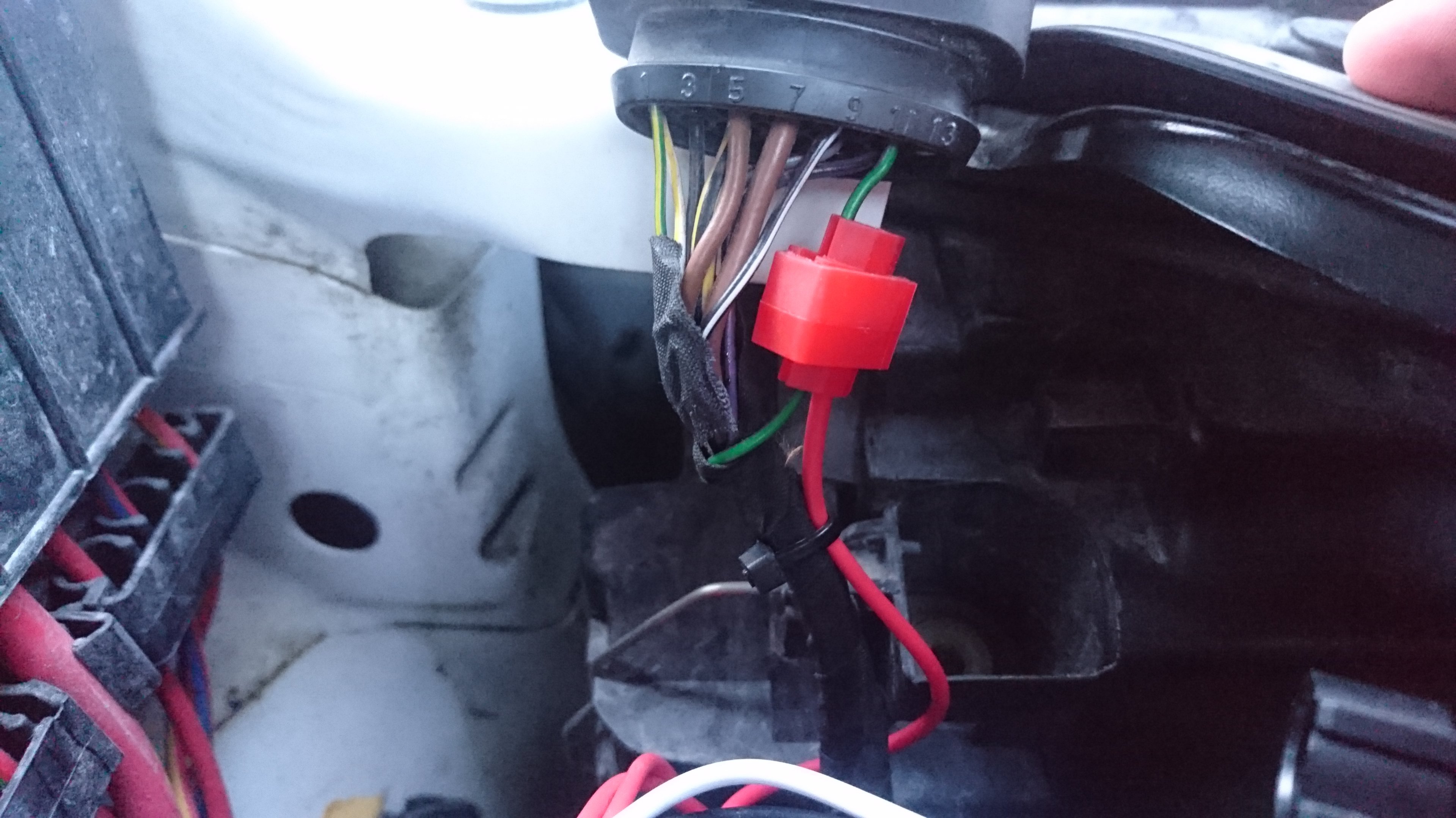

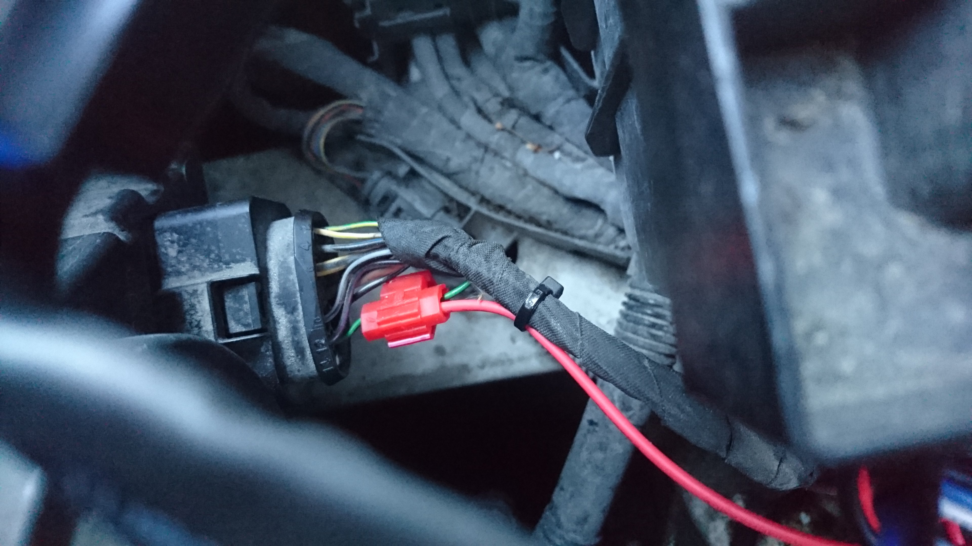

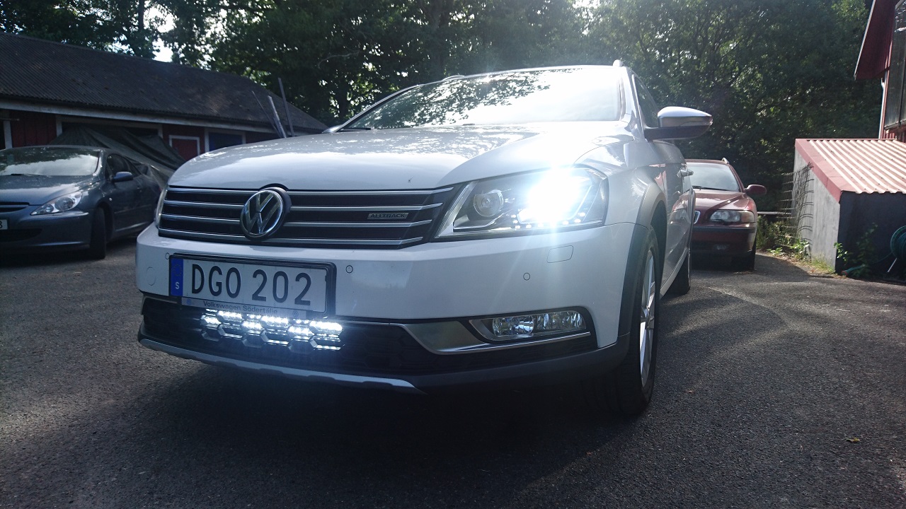

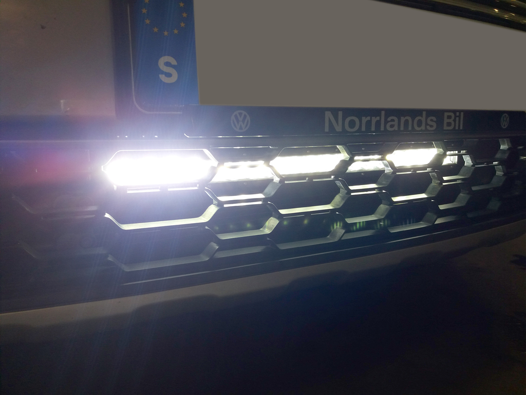

Kan ju även nämna gällande inkopplingen, ifall någon annan sitter och googlar som jag, att det inte var några problem på min Passat Alltrack -14 med bi-xenon. Köpte detta kablage på Jula:
artnr 604239. Signal till reläet tog jag från stift 11 i kontakten till vänster strålkastare, en grön/lila kabel. Offrade den ena adapterkabeln i kablaget och kopplade ihop med den grön/lila med hjälp av en strömtjuv/skarvklämma. Sedan var det bara att koppla in +/- och så var själva inkopplingen klar.
