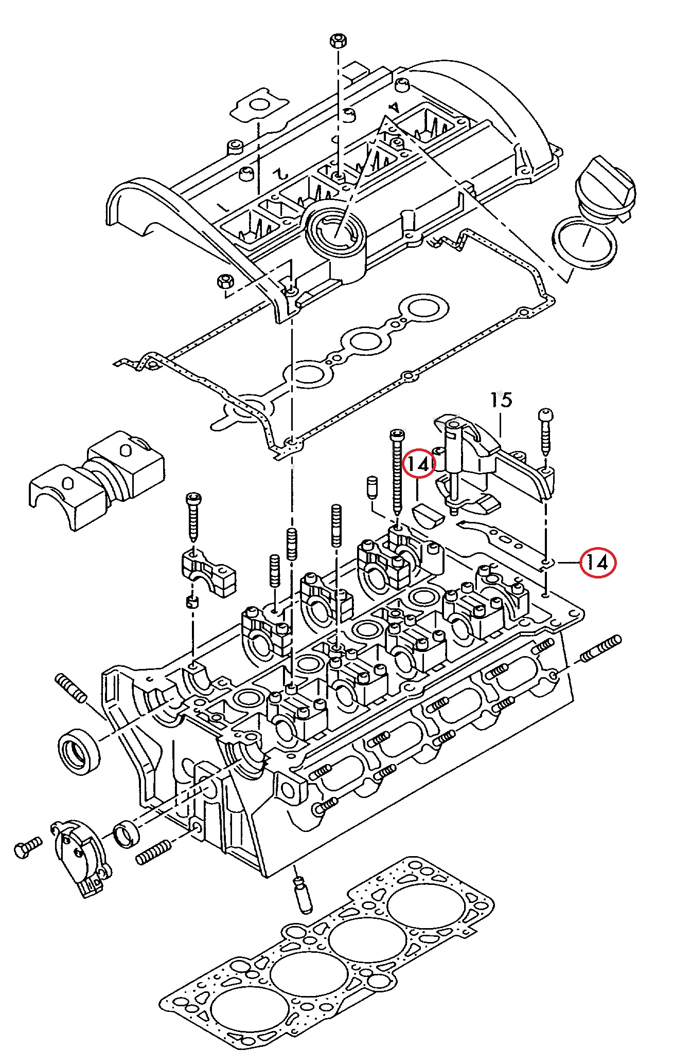

Måste byta packning till övre kamkedjespännaren.
Måste kamremmen lossas ? :confused:
Andra bra att veta saker ? :confused:

Har bytt packning kamaxelkåpa på vår A4 1.8T -05 förra året. Slapp undan med det, behövde ej byta packningen under spännaren.
Youtube - Sökte på ”change valve cover gasket vw 1,8T” och hittade en del. Man behöver ej lossa kamremmen.
Se nedan, ganska ny video kolla vid c:a 18:00 minuter.
Här gör man det utan att ta bort spännaren/kam på en tvärställd motor. Specialverktyg för att lossa trycket från spännaren.
https://www.youtube.com/watch?v=7baauZpU6Io
En annan där man lyfter en kamaxel på längsgående motor.
https://www.youtube.com/watch?v=lX85RBQJG5o

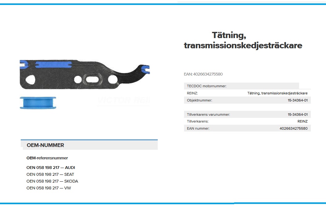

Packningen till spännaren ingick i packningssatsen där jag beställde. Tog även lite RTV silikon till de skarpa hörnen enligt 1:a videon. 10 nm moment till muttrarna.

så jag gissar ( typ omöjligt att se ) att det fuktar från packningen till spännaren som sedan droppar ner på downpipen/katten.

Jag kollade packningen under sträckaren med hjälp av liten spegel på skaft. Visst är det trångt. Vet inte om det går att byta den som man gör i DAP videon. Hade ju varit bra om man kunde undvika att lyfta kammen.
