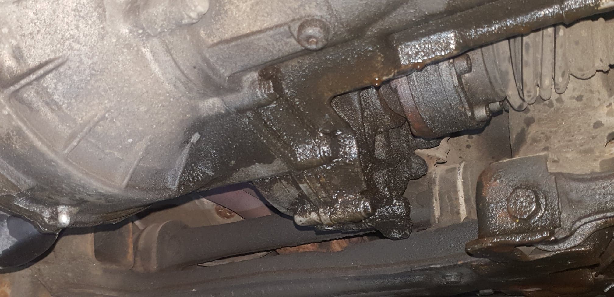

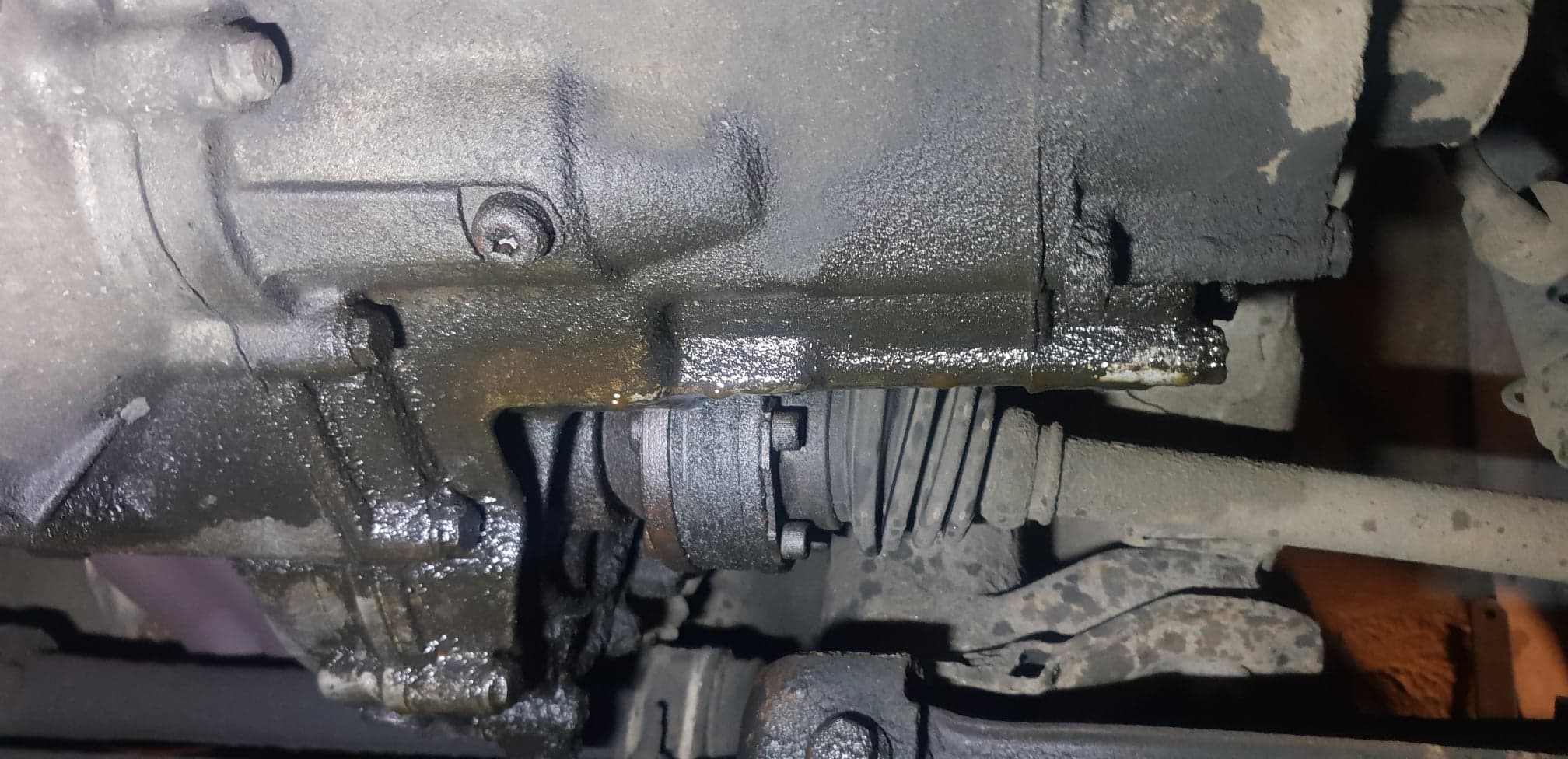

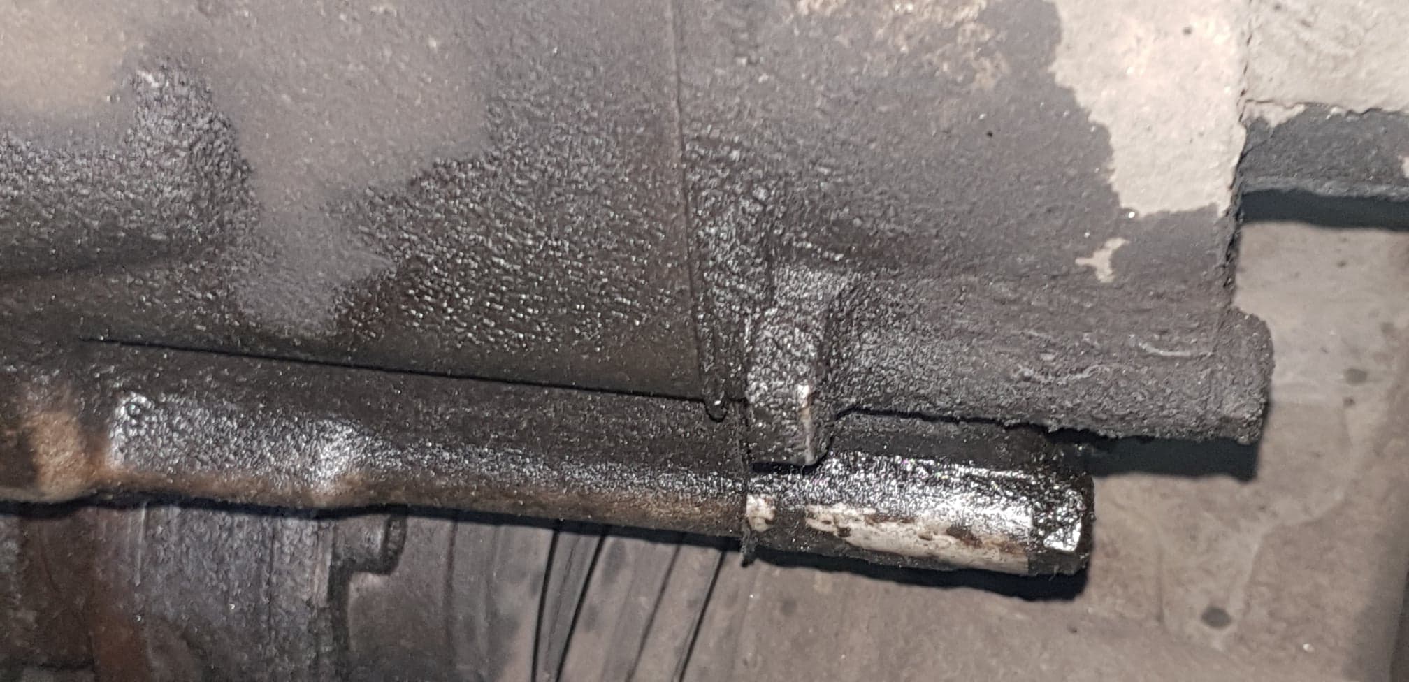

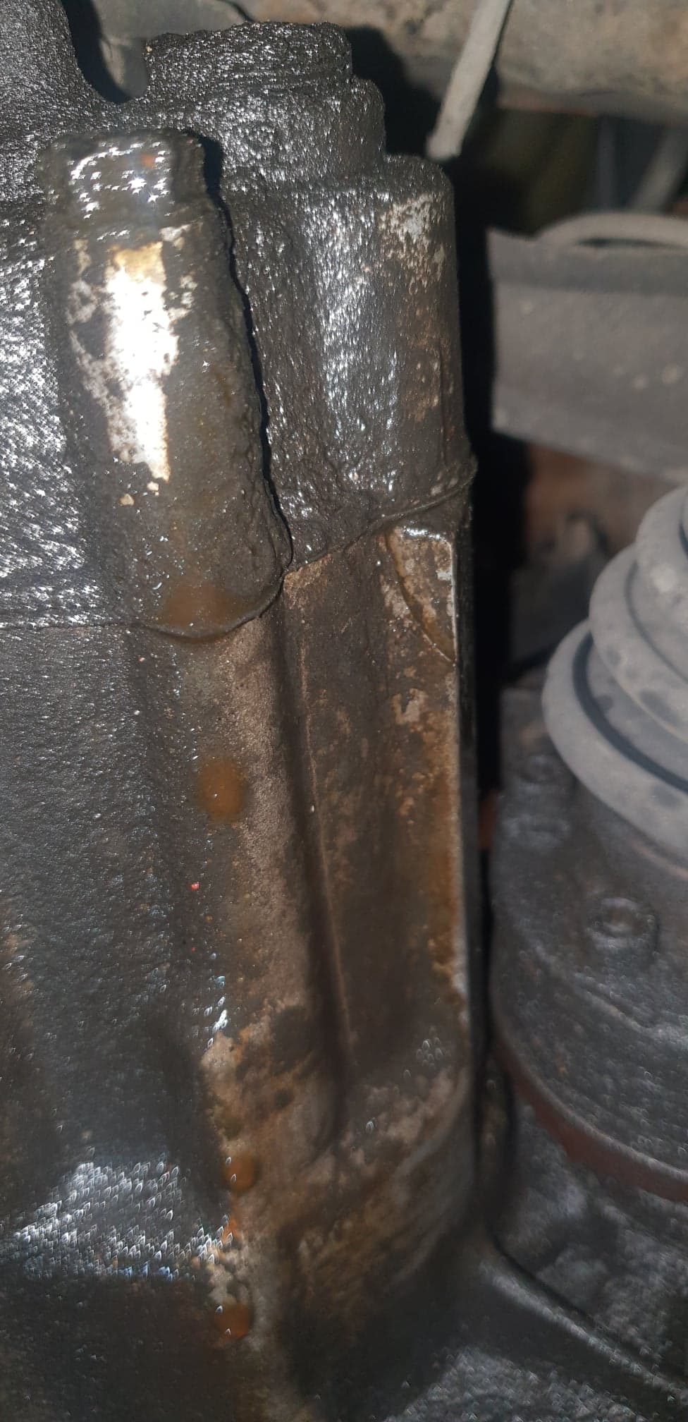

Såg nu när jag parkera att det var "splattat" droppar runt hela marken under motorn och lade mig ner för att kolla, ser detta:
https://imgur.com/a/pWlbb3q
Bifogad fil 11141Bifogad fil 11142Bifogad fil 11143Bifogad fil 11144
Jag har nyligen bytt hastighetsvajern (ett jävla fiasko för den delen) och vet att jag har ju tagit bort muttern och monterat på den nya plattan för fästet av vajern
Testade att efterdra den muttern och verkade sitta åt bra, så förstår inte vart det kommer ifrån
Kollade dom typiska ställena såsom mellan koppling och motorn, vet inte specifikt namn men finns ju packning där som kan gå
Sedan även omkring växellådan allmänt utan att se exakt vart det kommer ifrån!
Upptäckte det som sagt först idag, brukar ofta ha koll på fläckar under bilen nämligen, jag körde hårt med den precis innan jag parkerade, körde ett litet race med polaren, tänkte om det kanske är "högt tryck" som något kan sprutläcka och sedan se felfritt ut vid normal körning?
Det absolut enda lilla jag kunde se som kanske var fel, är på bild 1, att packningen "sticker ut" pyttelite, kan det vara orsaken??
Något som är typiskt detta, någon som känner igen vad det skulle kunna vara?
Hur dumt är det att köra med den?
Är ganska säker på att det inte är motorolja utan växellådsolja
Har torkat av det mesta och ska lägga mig under den imorgon för att se hur det ser ut innan jag far till jobbet
