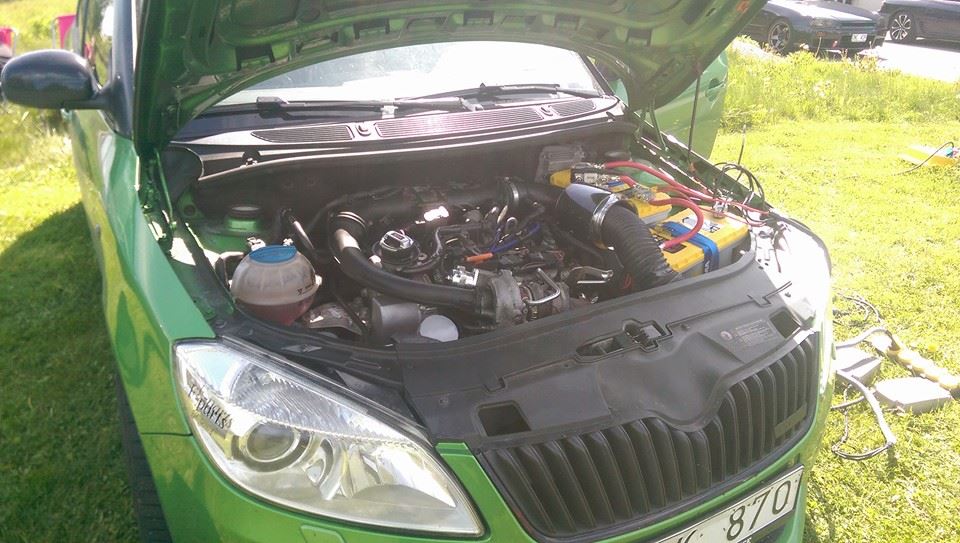

Ändrat luftfilterlösningen igen och kommer ändra den än en gång, ska prova att köra med originalbox men med en ombyggd anslutning samt grövre rör in i den.
Har även byggt om anslutningsröret mellan turbo och kompressor, är grövre nu mot var det är original.
Måste dock lösa någon typ av "klack" på anslutningen till turbon då den lätt glider av annars.

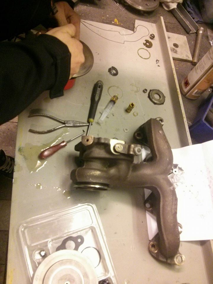

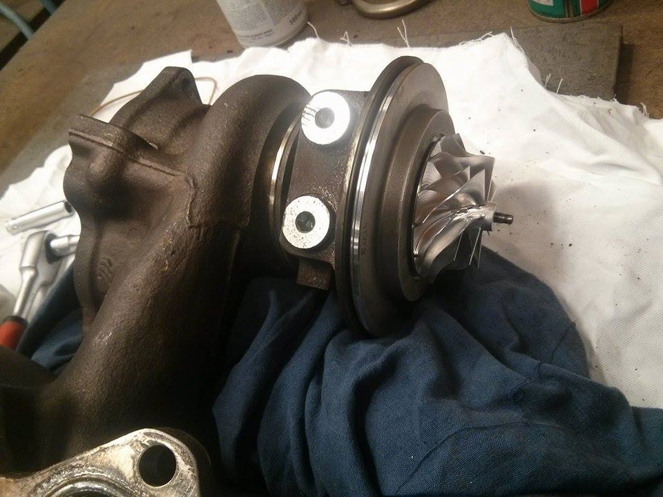

Gav mig ändå i kast med att bygga om en originalturbo som jag hade liggandes hemma från en skrotad Fabia RS.
Innanmäte plockades ur, kompressorhuset svarvades om av Specialsvarv och en ny 44.9 mm stor impeller monterades.
Bifogad fil 7295
Bifogad fil 7296

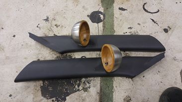

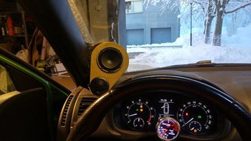

Bygger om A-stoplarna i Skodan för att få in diskant och mellanregister och det ser ut såhär än så länge.
Det ska snyggas till och lackas om så att det matchar bättre däremot.

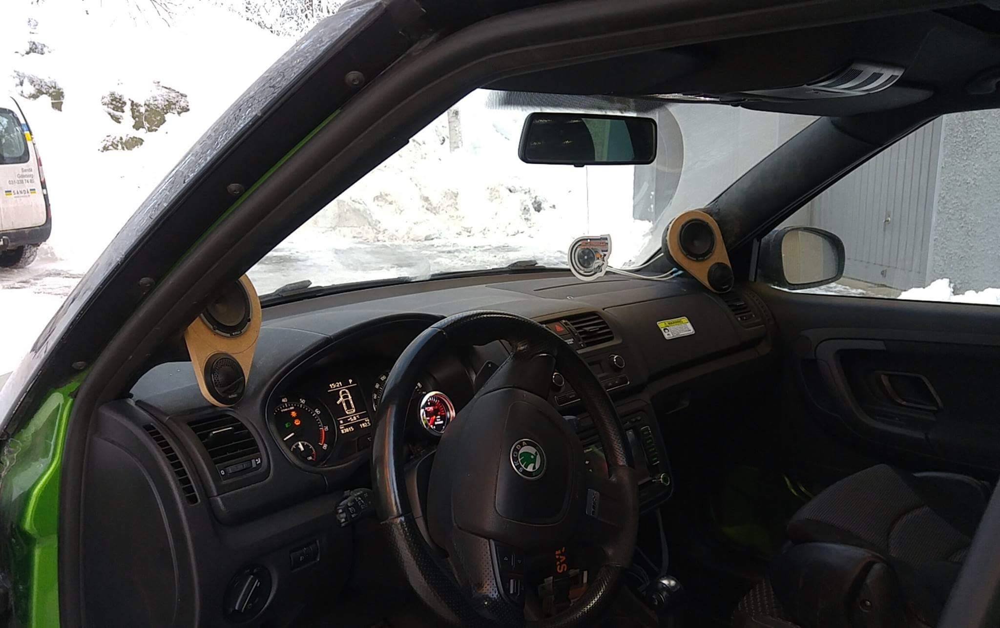

Hittade en gammal bild på a-stolparna innan glasfibret och färgen...
Kan någon gissa vart dom "superexklusiva" högtalarlådorna kommer ifrån ;) ?

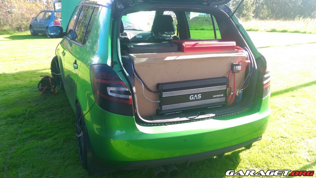

Har även stoppat ner stegen i baljan och även dragit alla kablar.
Ser inte ut som det gör på bild här, har bland annat städats bland kablarna så att dom är ordentligt buntade.
Dessutom saknades det strömkablar på denna bilden med.
Inne i kupén är alla kablar och ljudprocessorn undangömd!

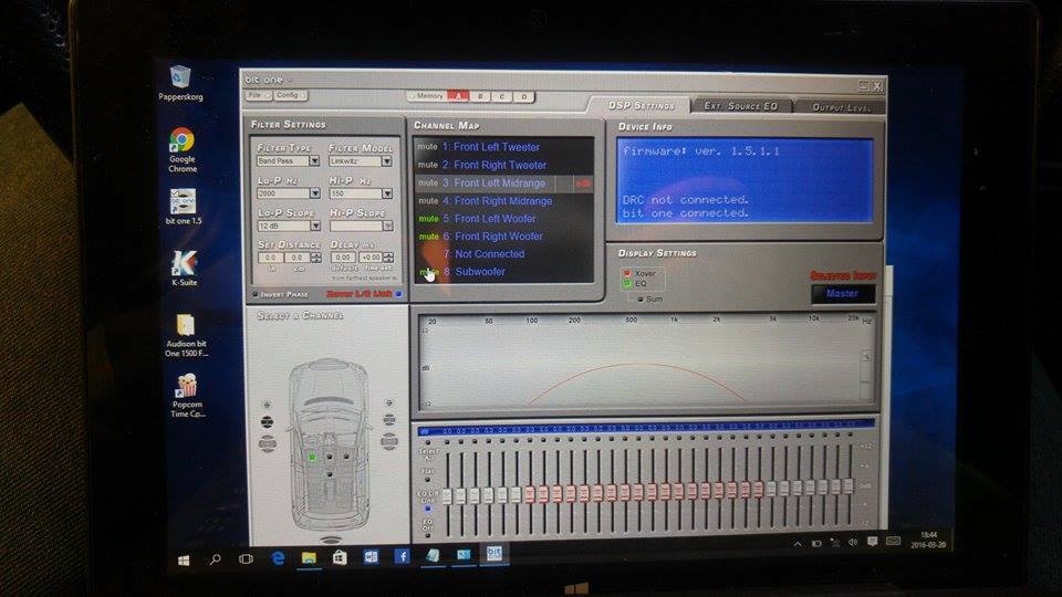

DSP:n installerad och klar för att kunna modifieras!
Just nu är det platta kurvor då jag fortfarande bygger på en baslåda samt bygger för midbasar i dörrarna :)!

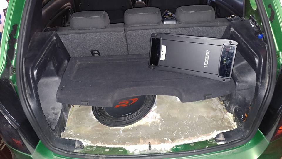

Dock håller jag då fortfarande på och bygger om ljudet.
Nya element sitter i stolparna, ny låda byggd i bagagen och nya steg tillkommer även :D!
Bifogad fil 8765

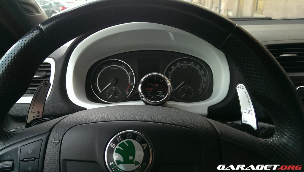

Och då det viktigaste : prestanda.
Ljud väger, det är ingen nyhet.

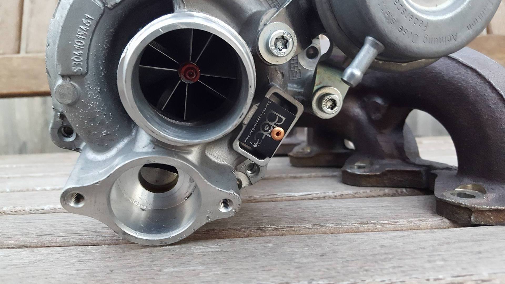

Är även sugen på mer effekt än min lilla hybridturbo klarar av att pressa (god för ca 260 hk utan att stressa den) så var tvungen att lösa något där.
Boris kom med ett tips från en av hans samarbetspartners över i Storbrittanien, så nu sitter det en uppgraderad hybridturbo god för 300 hk+ :D!

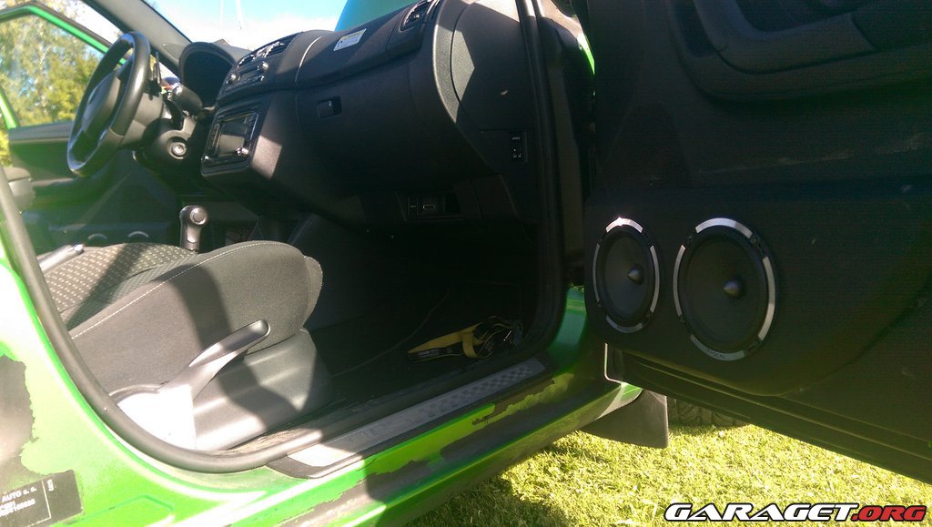

Så det har rasslat en del om midbasen i bilen och var mentalt förberedd på vad som hänt.
Av med dörrsidan och jovisst, den hade avlivat sig själv xD!

Så fick lov att hysta in något vettigare ;).
