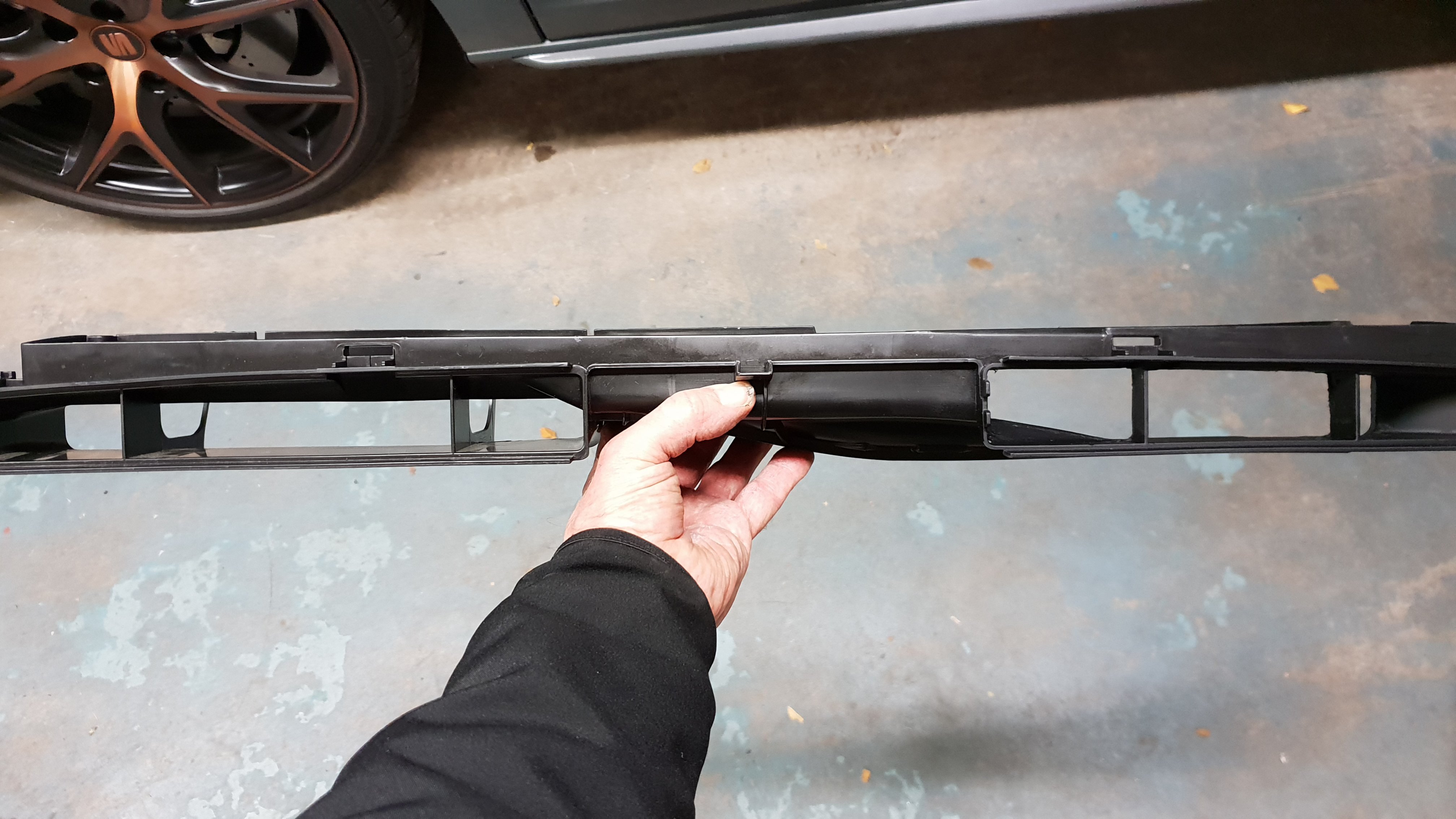

R600 - När temperaturen stiger så skiljer det säkert! OEM ligger som kanal på tvären över den varma kylaren, bra på vintern kanske, inte idealiskt på sommaren. Snikvarianten är ju att ta upp de extra hålen i kanalen som visas på bilden i inlägg nr 3.
OEM är en kompromiss som ska passa många bilmodeller /motortyper /klimat /körschema. Det är givet att man kan optimera det. Kall insugsluft ska man inte underskatta, bättre fyllnadsgrad. Många insugskit hämtar luft från motorrummet eftersom avskärmningarna till kittet är halvdana. Knappast idealiskt :). Har man OEM tvärkanal utan extrainsläppet urtaget med en sådan lösning ökar säker lufttemperaturen.
