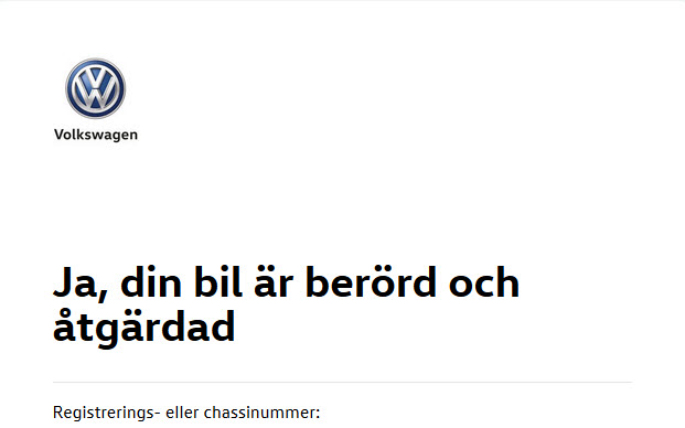

Kan man söka på regnr om bilen i fråga är uppdaterad med den "överslätningsmjukvara" som VAG kastat fram för att blidka miljögudarna? Antar att det endast är VAG som kan göra dessa uppdateringar?

1. Du kan inte söka på detta, du får kontrollera respektive bil med VW verkstad. Det är endast VW som kan uppdatera.
