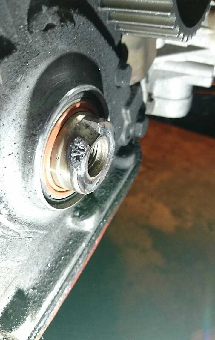

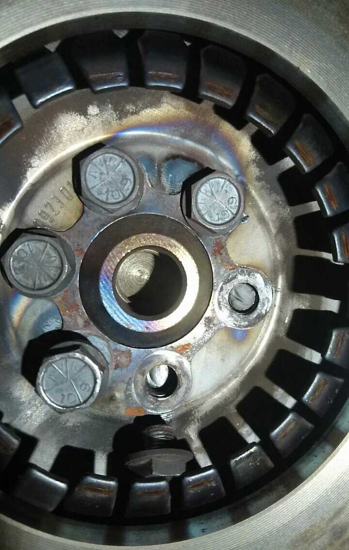

Tänkte jag kunde slänga upp lite bilder på den lilla motgången vid mappningen Bifogad fil 8359
Bifogad fil 8360Bifogad fil 8361
De va lite tråkigt :p
O i sommras rullade bilen ca 75 mil.
Sjukt onödigt!
Vad kör du för remhjul och sånt?
Gjutna krysskilarna brukar kunna gå sönder.
Byt alltid det drevet när du vart där och pillat.
Känns ju lite skumt att slå av både krysskil och bultarna?
Ja jo jag lärde mig de också :)
Nu kör jag med nytt hjul och nya bultar vw original.
Tror de hände pågrund av vibrationer från tryckplattan när bultarna lossnade. :/ men men skit i de. De e som sagt från mappningen bilen är ihop o fungerande o väntar på nya kammar skall bli monterade istället flr original diton :)

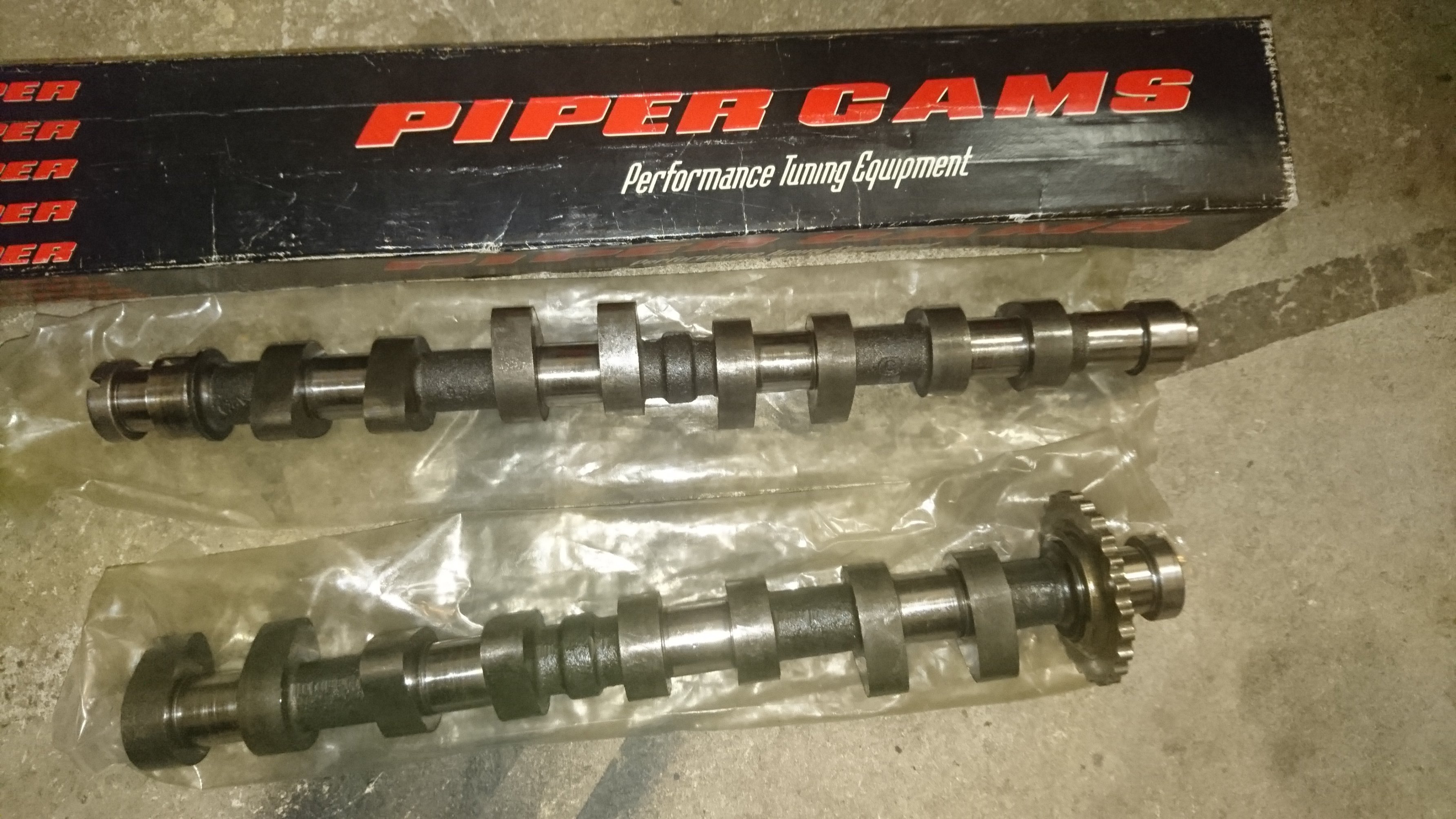

Men nu när den svenska "sommaren" är över så kommer suget såklart ☺️ så äntligen beställt kamdrev från Dli-teknik så jag kan få monterat kammarna sen skall bilen mappas igen nu hoppas jag fasen på allt går vägen denna runda så man får använda bilen nån gång..
så då har bilen stått tillräckligt länge nu tycker jag. kammarna är utbytta fast bilen väntar ivrigt på jag ska boka mappning så får väl kanske ta o göra de snart. nu e de ju snart vinter igen haha.
men ska se om jag kan få upp ett litet filmklipp nu när den är uppstartad med dom nya kammarna i :)

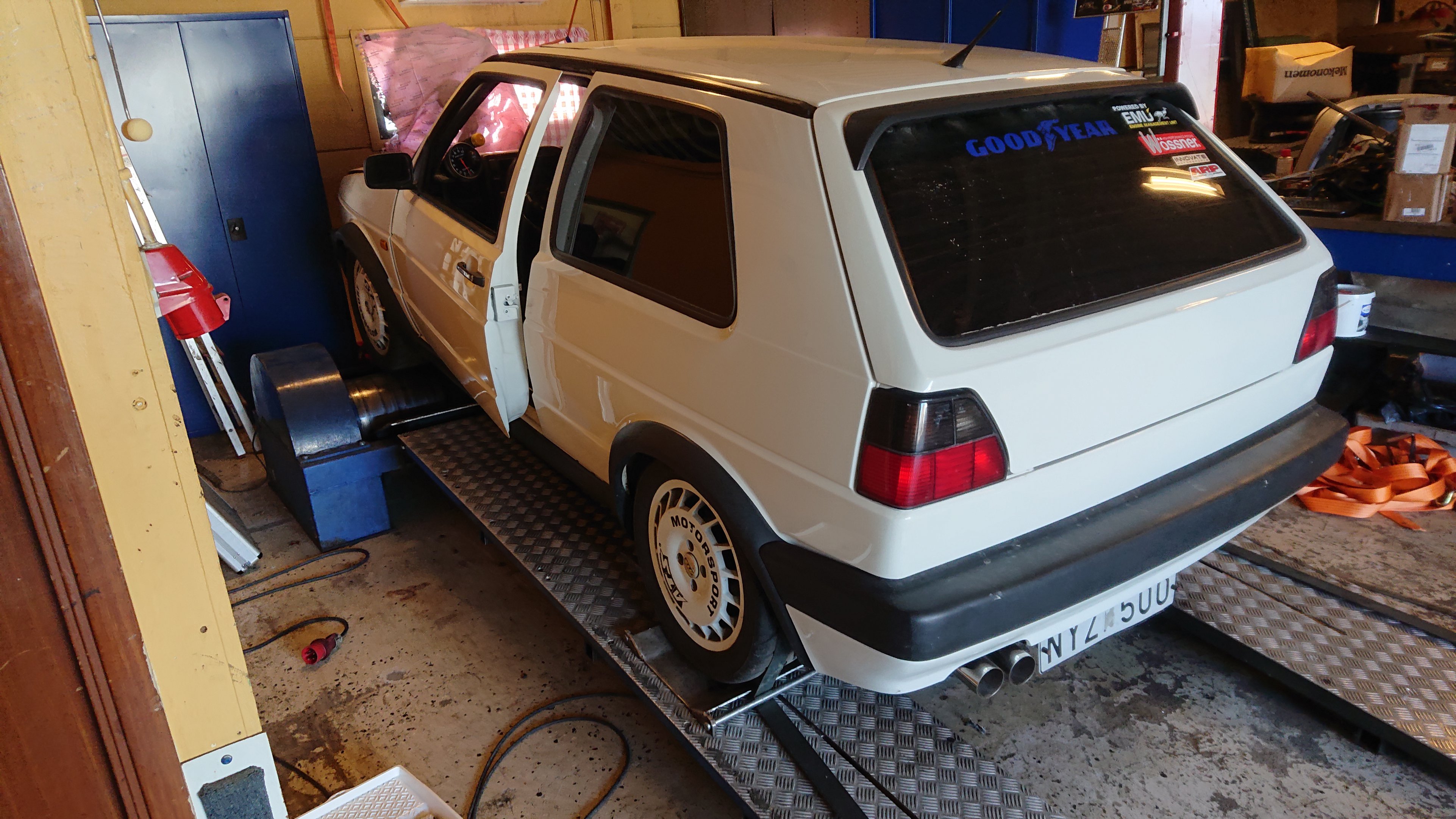

Och blev under gårdagen mappad med dom nya 274/276kammarna. Med ett helt okej resultat endå :)
Så då får vi se om allt håller ihop så man kommer iväg till bugrun i år och får prova lite bankörning
Bifogad fil 11064
Så där ja!
Lillen. Ja nu går han äntligen
Junfors
201,5hk 204nm i motorn
167,9 hk 170nm på hjulen
