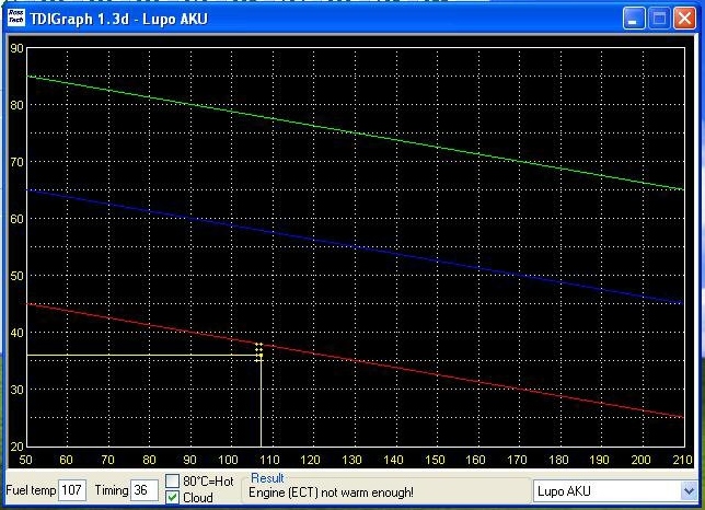

Sedan skickar den på soppan för tidigt, jag har vridit pumpen så mycket det går, men det räcker inte för att komma innanför specen. Kan det vara orsaken? Tycker den ligger lite för nära för att vibrera så mycket.

Bifogad fil 3303

Hundbenet är utbytt och vibrationerna i bilen är borta. Dock skakar och går motorn hårt under 1200 varv. Antar att det beror på timingen. Frågan är varför den inte går att få ordning på.

Någon som vet varför det inte går att vrida pumpen så att timingen hamnar rätt? Har vridit pumpen max i de ovala hålen.
Remmen är monterad med hjälp av "pluggen" i pumphjulet och "linjalen" på kamaxeln. Har även haft loss remmen två gånger och gjort om, men det samma resultat.

Till slut fick jag ordning på det, lite mer våld än vad jag egentligen tycker är lagom löste problemet. Nu ligger den perfekt på blå linjen. =)
