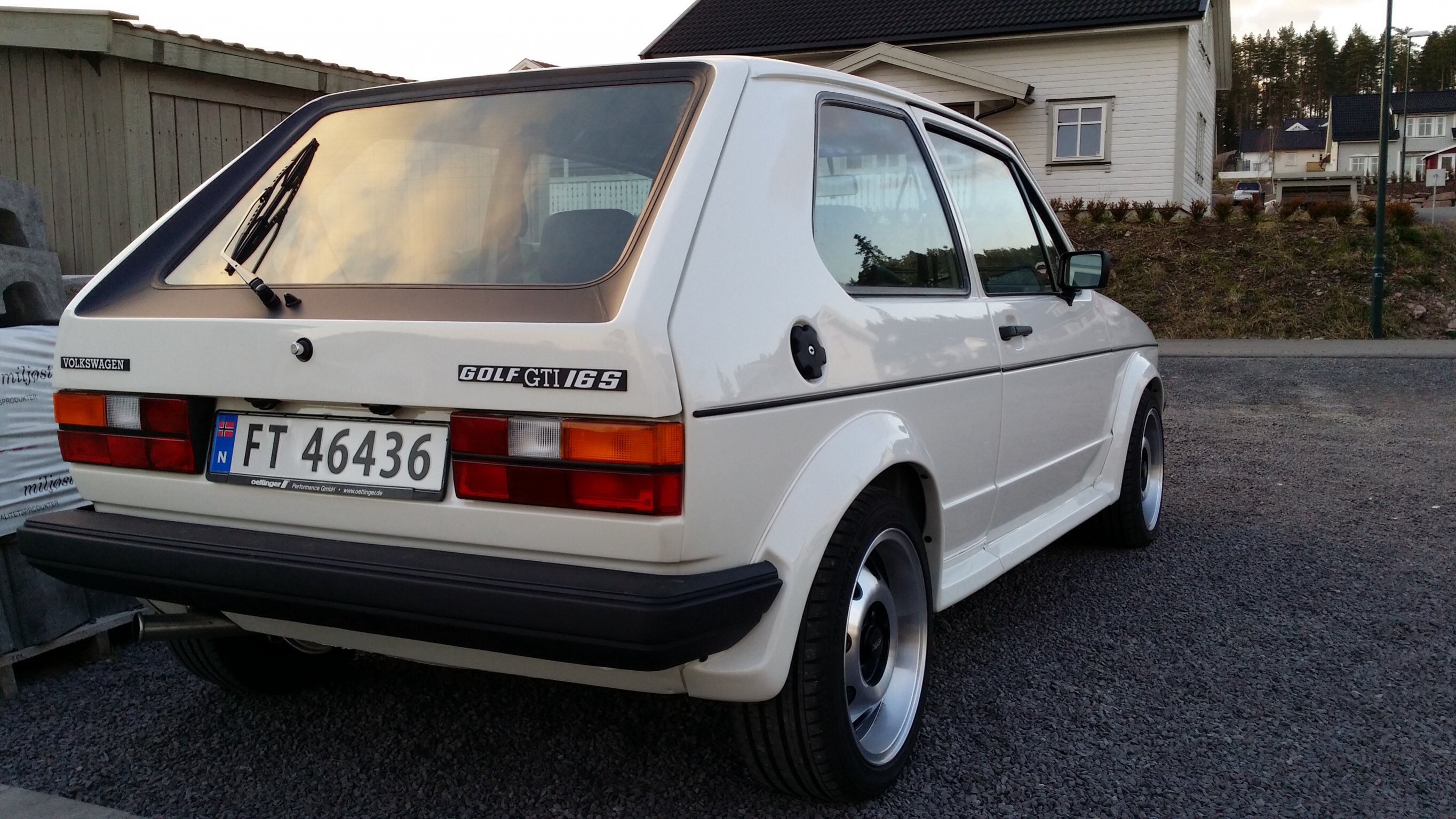

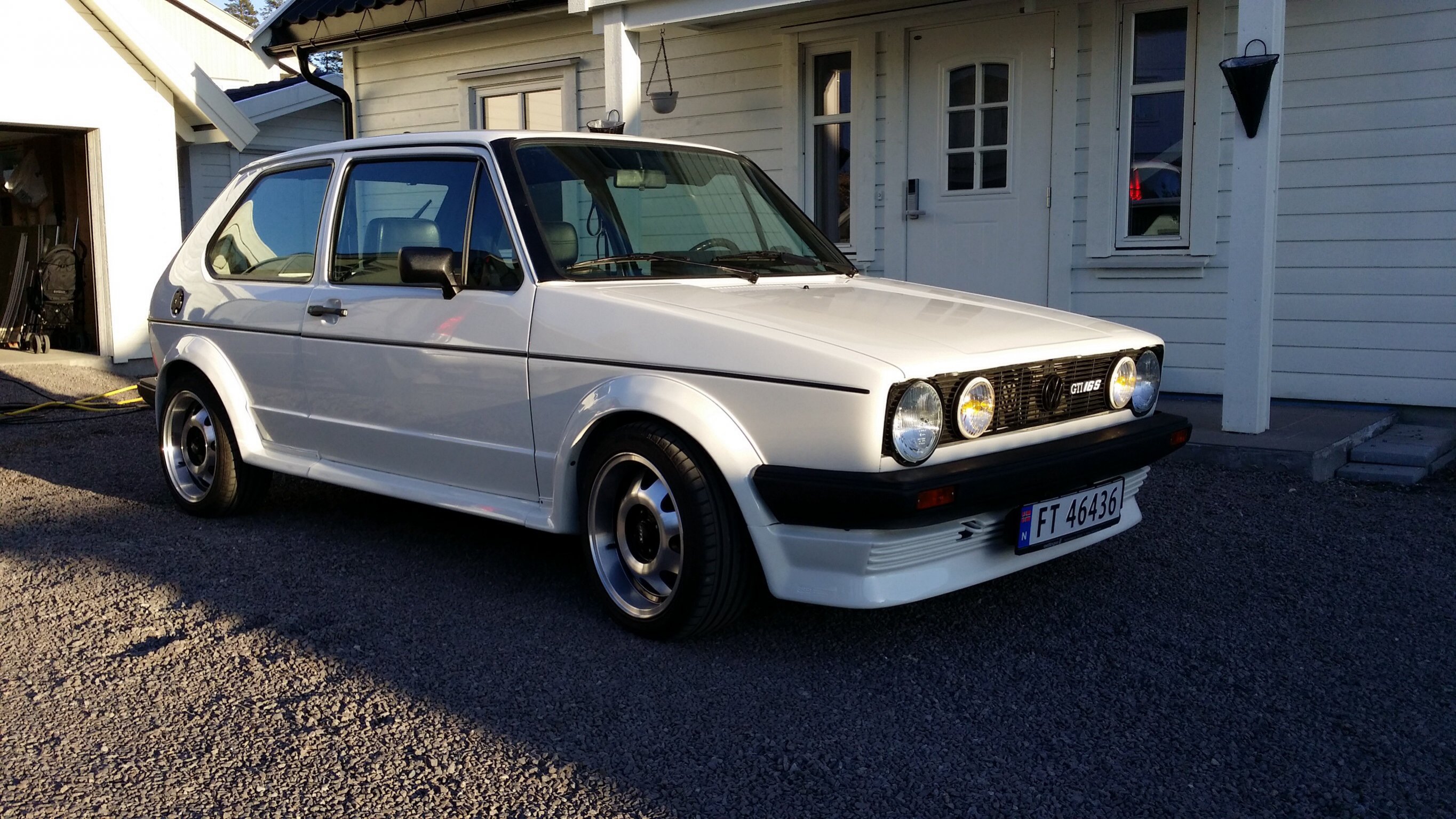

Fikk dessverre ikke reist på Bugrun 2012 men håper å være med i 2013. Nå er bilen nesten klar og har lagt ved et bilde som ble tatt før den ble kjørt bort på vinterlagring.

Da ble det endelig norske skilt.
